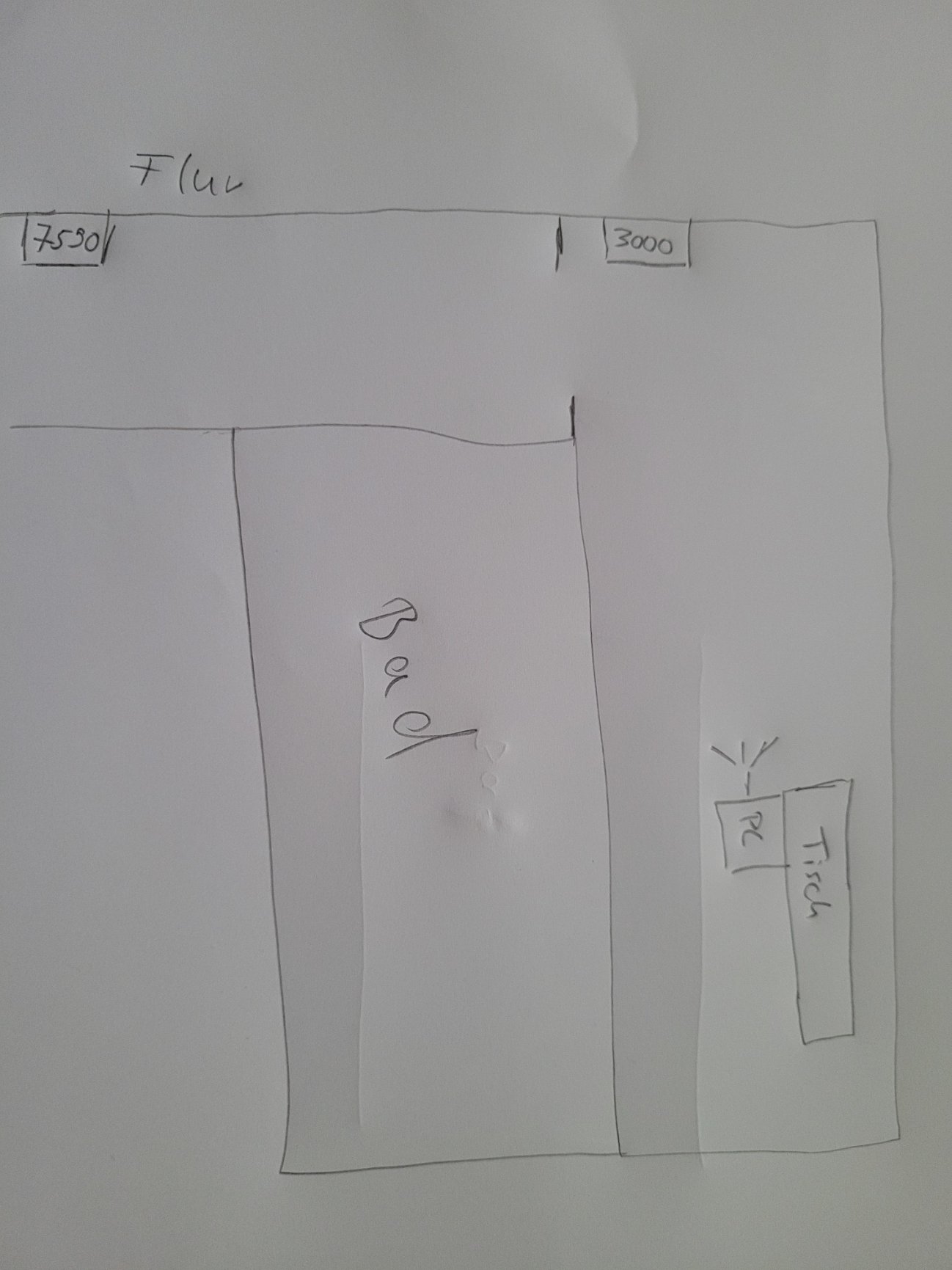

Meine Überlegung: das Kabel der WLAN Antennen zu verlängern und quasi ums Bad herum zu kommen.
Gibts da eine Möglichkeit? Oder ist das Unsinn und klappt eh nicht.

Im Anhang eine unprofessionelle, nicht maßstabsgetreue Zeichnung der Situation.
Und ja ich weiß: nichts geht über LAN....

Kabel verlängern hier in diesem Raum, aber so dass es "geradeaus" funken kann, am Bad vorbei.
LAN zur Fritzbox legen müsste im Flur an 3 Zimmertüren vorbei ....

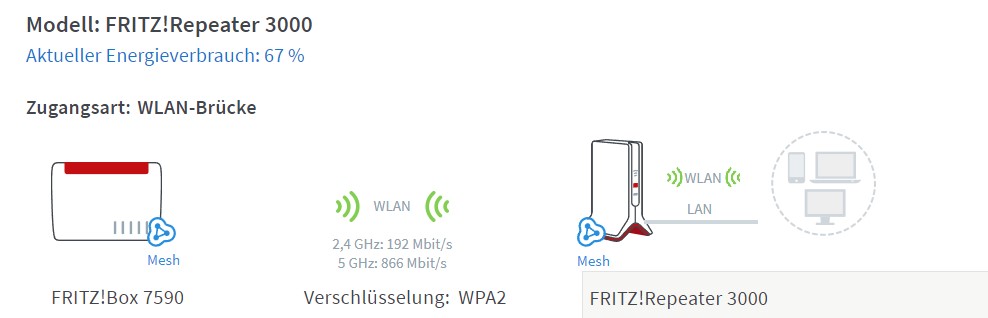

so sieht das aktuell aus.
Einfach LAN in den 3000 zum PC ?

yep vom Rechner mit dem LAN Kabel in den Repeater rein
alles bleibt wie es ist
