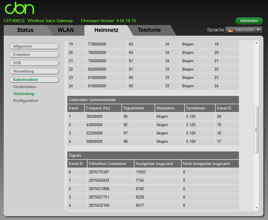

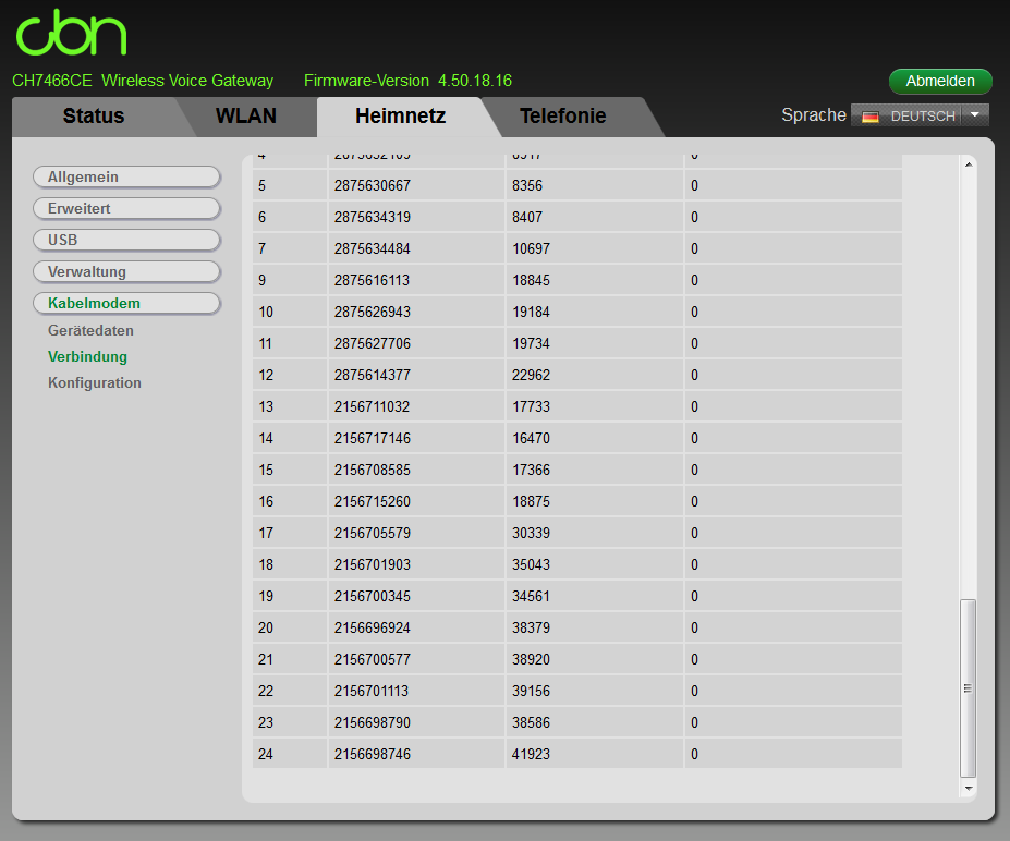

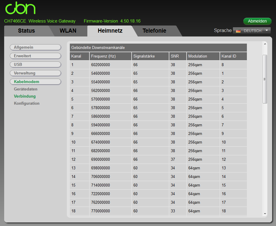

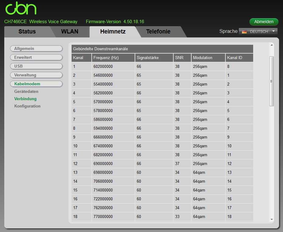

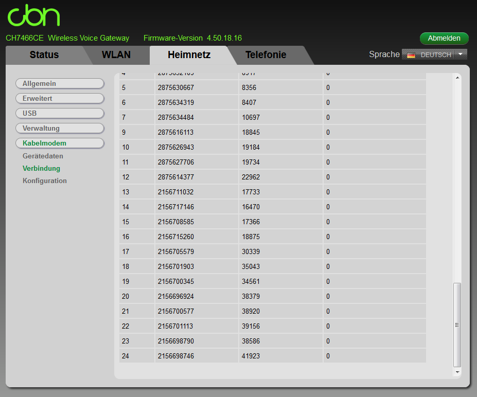

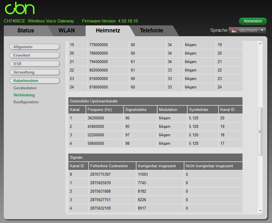

Kann jemand bitte meine Modemwerte absegnen, mehr fällt mir im Moment nicht ein
was ich optimieren könnte.

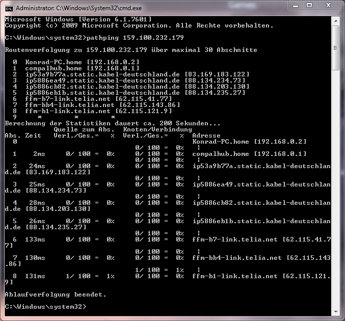

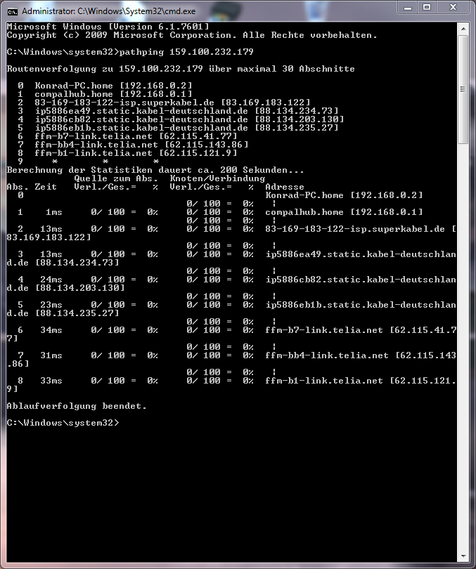

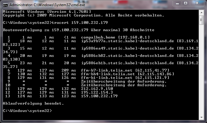

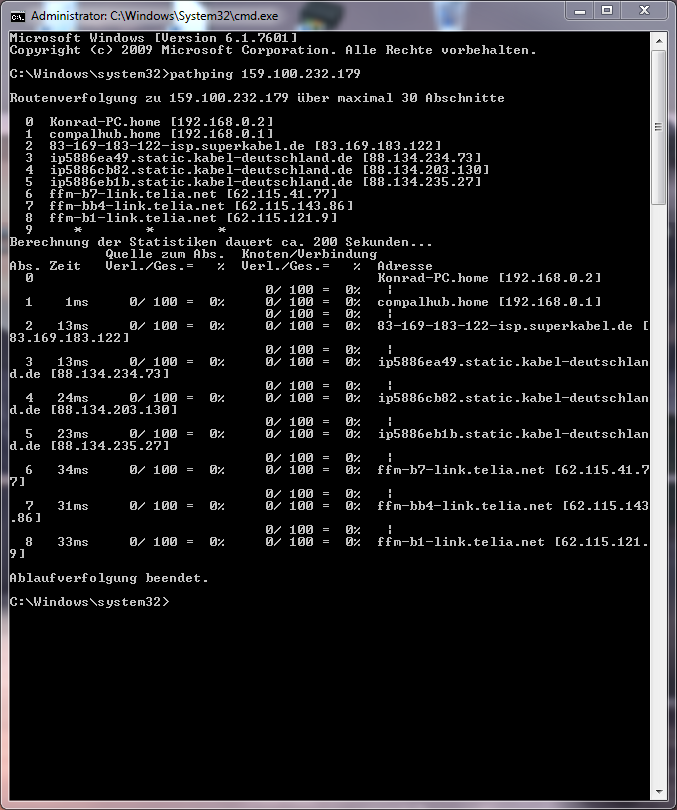

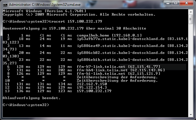

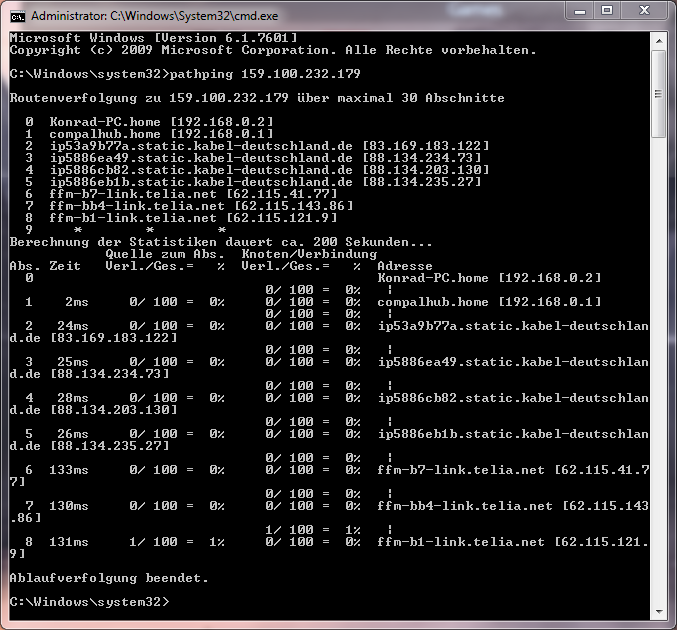

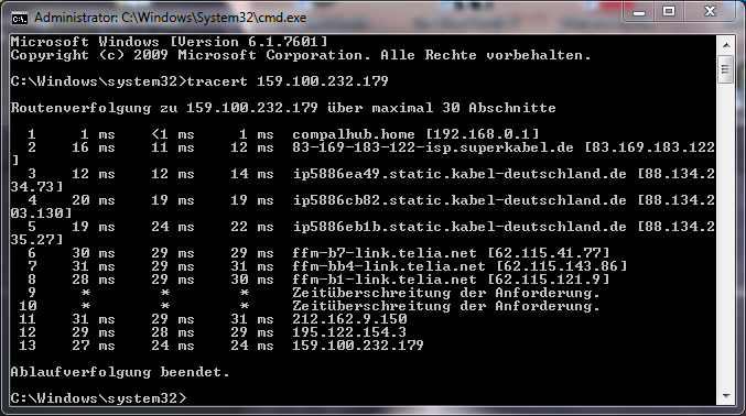

Hi,
die Pegelwerte sind in Ordnung. Daran liegt es nicht. Kannst du bei Gelegenheit ein paar traceroutes zu den Gameservern anfertigen und diese hier posten?
angefertigt ca. 22 Uhr.
nochmal werte ca. 23:30
p.s.
also um 20 Uhr Spiel fast unspielbar, um 22 Uhr ja geht so, und um Mitternacht spielbar.
über DSL nie gehabt..

tja Shared medium ... ihr habt zwar alle bis zu 200 Mbit aber das ganze Haus bekommt vielleicht 1 Gbit ... und dann habt ihr sicher noch einen Dauersauger der dadurch die Leitung nicht Mengenmäßig aber Verbindungsmäßg auslastet ...
Das hat in diesem Fall eher weniger bis gar nichts mit Shared Medium zu tun.
Im zweiten Screenshot sieht man schön wo das Problem liegt. Am Peering Kabel Deutschland zu Telia.
Das ist vermutlich zur Primetime dicht.
Btw.: 1GBit/s pro Haus wäre noch gut dimensioniert. Meist sind es 1,2GBit/s pro Straße oder pro Ort.
