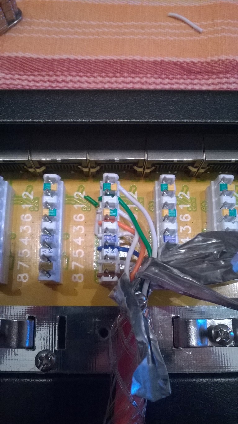

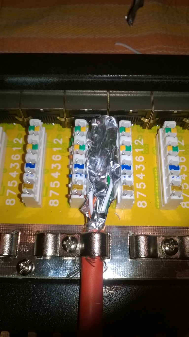

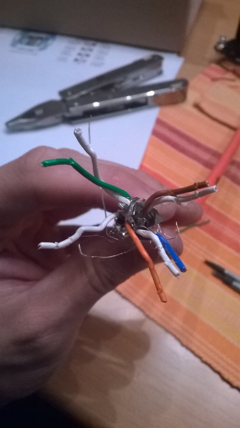

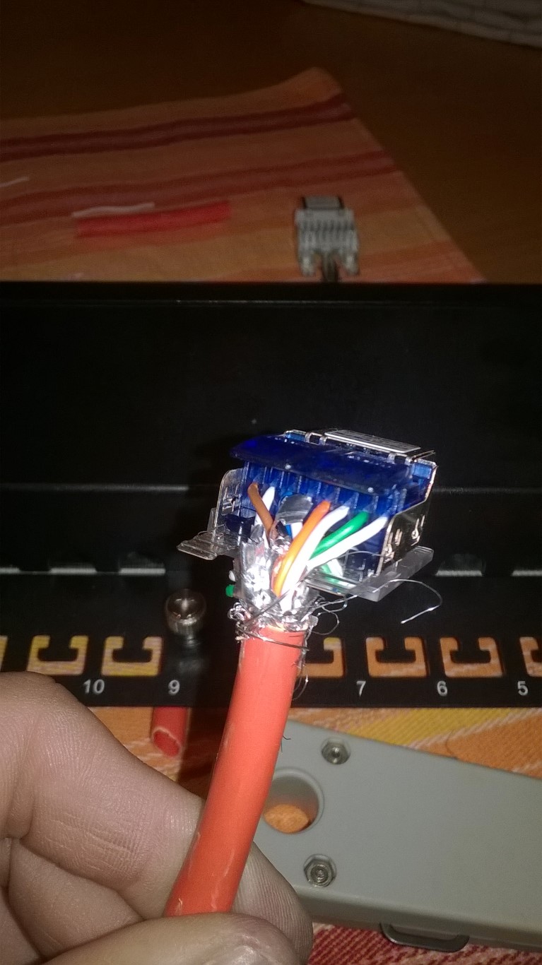

Hab grad mal den ersten Versuch abgeschlossen das CAT 7 Kabel ans Patchfeld zu machen und an die Stecker die dann in die Dose kommen...
Soweit so gut.. jetzt aber die Fragen..

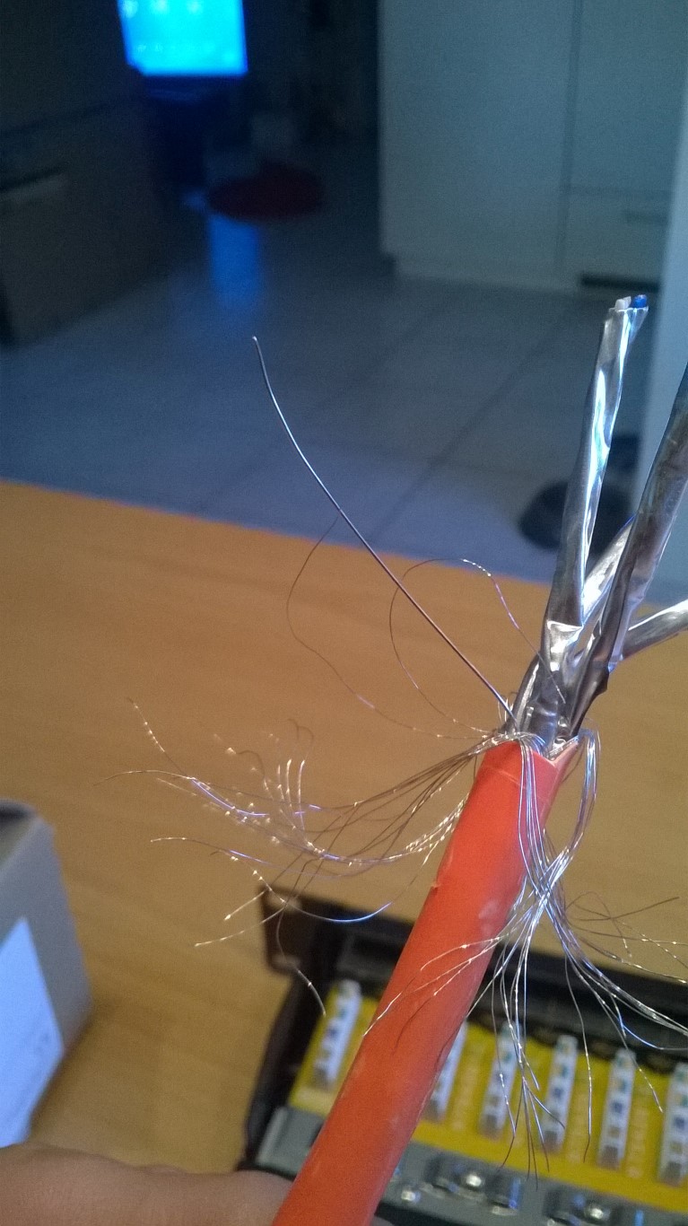

- Wozu is der einzelne feine Draht aussen an den Kabelbündeln? Is das Masse oder sowas?
- Passt das an den Steckern so, diese Einzel Schirmungen Nerven aber sowas von gewaltig, das is nimmer normal :(

Schirm möglichst lang an der Ader dran lassen. Drahtgeflecht umklappen/verzwirbeln und kürzen, sodass es aber noch mit unter die Schelle geht.
Bei den Steckern weiß ich es gerade nicht mehr.
Also ob richtig oder nicht, dass ist eigentlich egal, wenn auf beiden Seiten die selben Farben aufgelegt sind.
Ansonsten ist EIA/TIA 568B weltweit am meisten verbreitet:
1 Pin weiß von orange
2 Pin orange
3 Pin weiß von grün
4 Pin blau
5 Pin weiß von blau
6 Pin grün
7 Pin weiß von braun
8 Pin braun
Die Isolierung um je 2 Adern-Paare sollte diese beiden Adern bis an den Anschluss umschließen. Also genau einige Millimeter vor den Pins.
Die Pins bei Steckern werden von links nach rechts gezählt, wenn du die Unterseite zu dir hältst und der Kabel dabei nach unten gehen würde.
Der einzelne Draht nennt sich Beidraht und hat mit dem Magnetfeld zutun. Er sollte (wie auch die Schirmung) mit an den Potentialausgleich.
Es gibt sicherlich im Netz brauchbare Videos zum Auflegen von CAT5/6/7 Kabeln auf LSA+ Leisten. Schau dir sowas vielleicht noch an. Man kann sich nämlich jede Menge äußerst kuriose Probleme einhandeln, wenn man die Leitungen nach dem Auflegen nicht vernünftig durchmessen kann, um sicher zu gehen, dass wirklich alles ok ist.
Ansonsten das schon gesagte beachten. Vor allem die Adernpaarschirmung so weit wie möglich erhalten, genauso wie die Verdrillung der Adernpaare.
