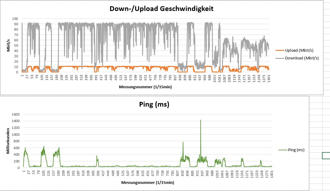

Seit Mitte Dezember kommt es aber immer wieder vor, dass der Down- und Uploadspeed massiv einbricht (Größenordnungsmäßig: 0,5Mbit im Upload) und der Ping ansteigt (Größenordnung: >150ms). Die Störung habe ich bei Vodafone mehrmals mit nachdruck gemeldet und es arbeitet angeblich jemand dran.

PS: Im Anhang mal eine Unteretreichung, warum ein zweiter/ stabiler (ich hoffe auf DSL) Anschluss nötig ist.

Hotspot geht leider nicht, weil die Störungen (siehe angehängtes Bild) sehr oft auftreten. Der Ausschnitt der dargestellt ist, ist vom 3.1. bis 17.1. So viel Datenvolumen habe ich leider nicht ;)
