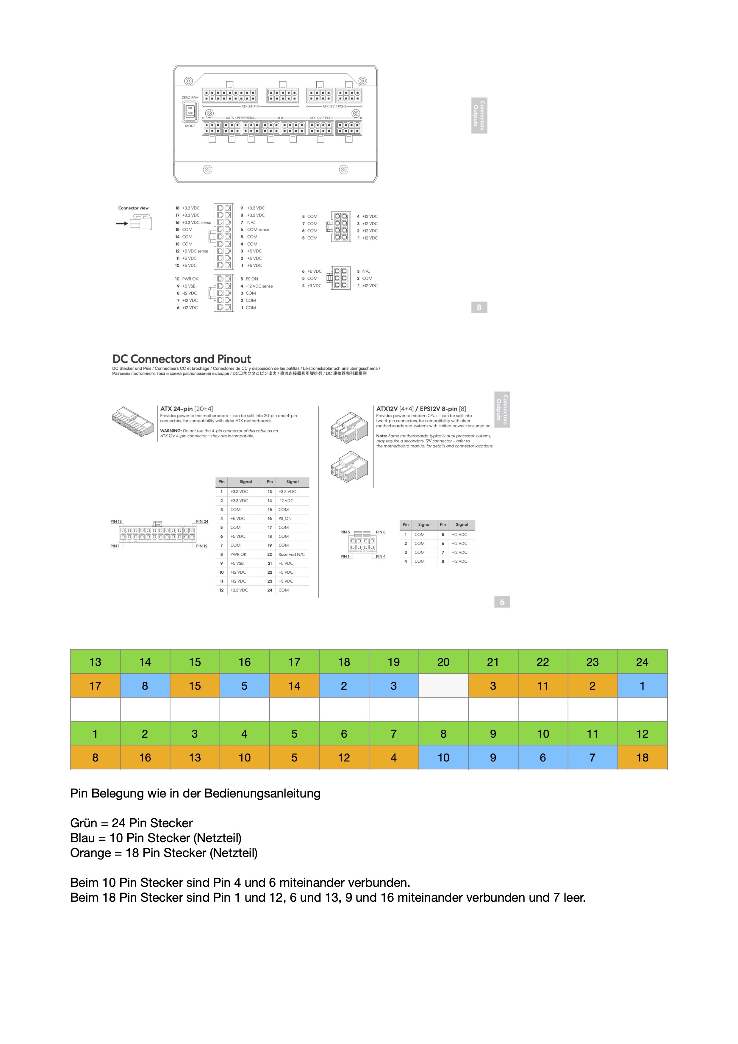

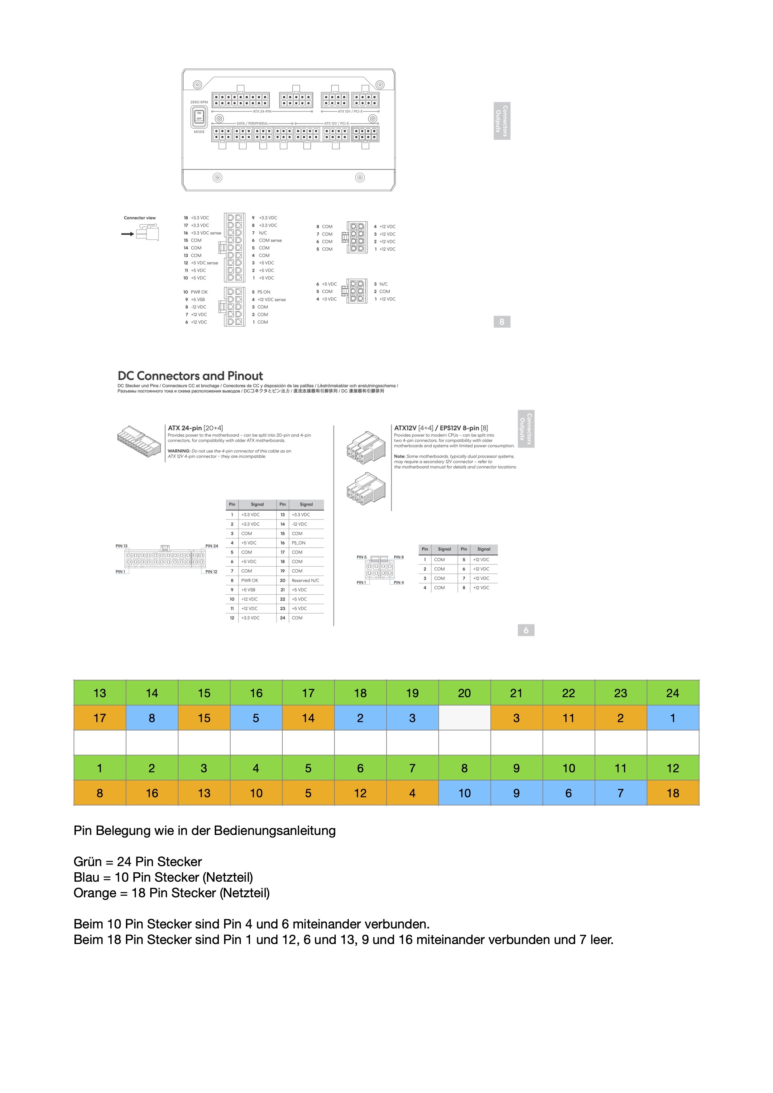

Ich habe mal eine Frage, gibts irgendwo eine genaue Übersicht welche Pins vom Netzteil zum Mainboard gehen (24 Pin Anschluss)
In der Beschreibung stehen zwar die ganzen Pin Belegungen, aber am Netzteil sind ja 27 (10 + 18) Pins belegt und auf der anderen Seite vom Mainboard nur 24. Wo gehen die 3 anderen hin?
Frage wegen Customkabel.
Habe nun ein Custom- Kabel für den 24 Pin Mainboard Stecker bekommen und dort sehen die Pin Belegungen wie folgt aus. Leider weiss ich nicht ob das so richtig ist und der Support von Fractal Design weiss das leider auch nicht. Vielleicht hat ja jemand schon einmal so ein Kabel sich machen lassen.
Ich stelle mal ein Bild für die Belegungen von meinem Kabel rein (Ich weiss nicht ob das richtig ist, also nicht nachmachen)
