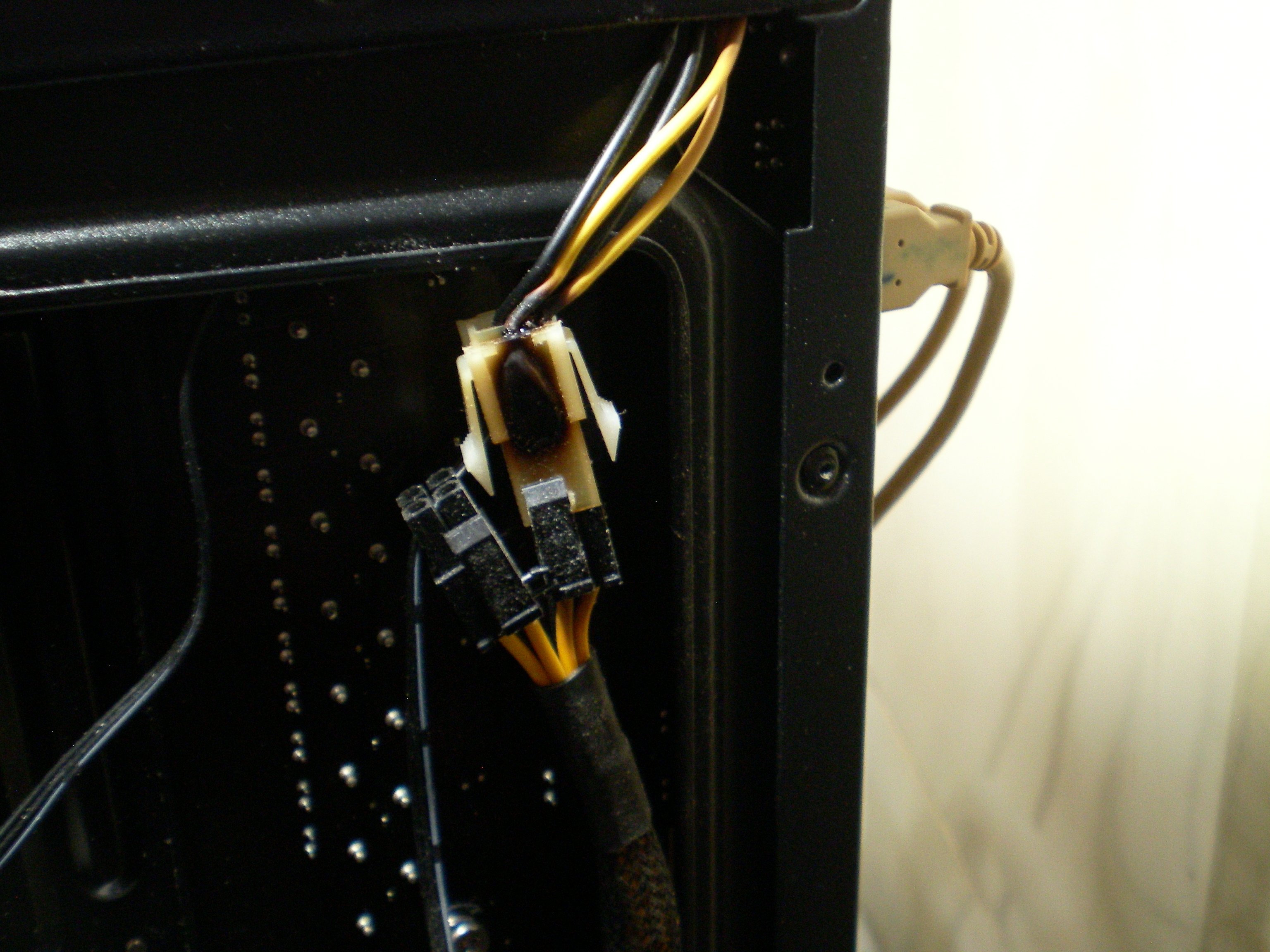

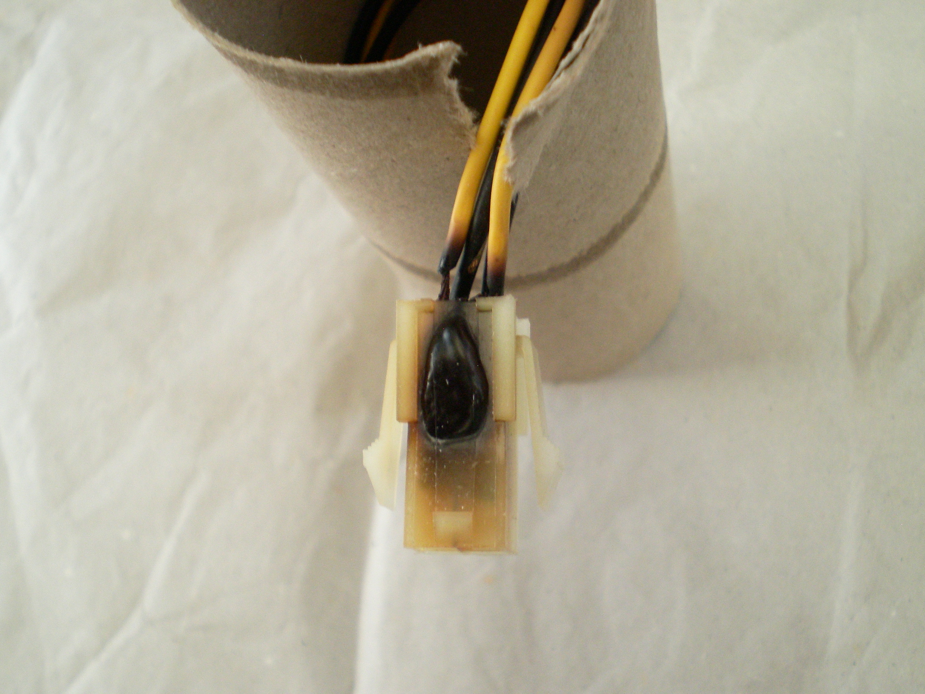

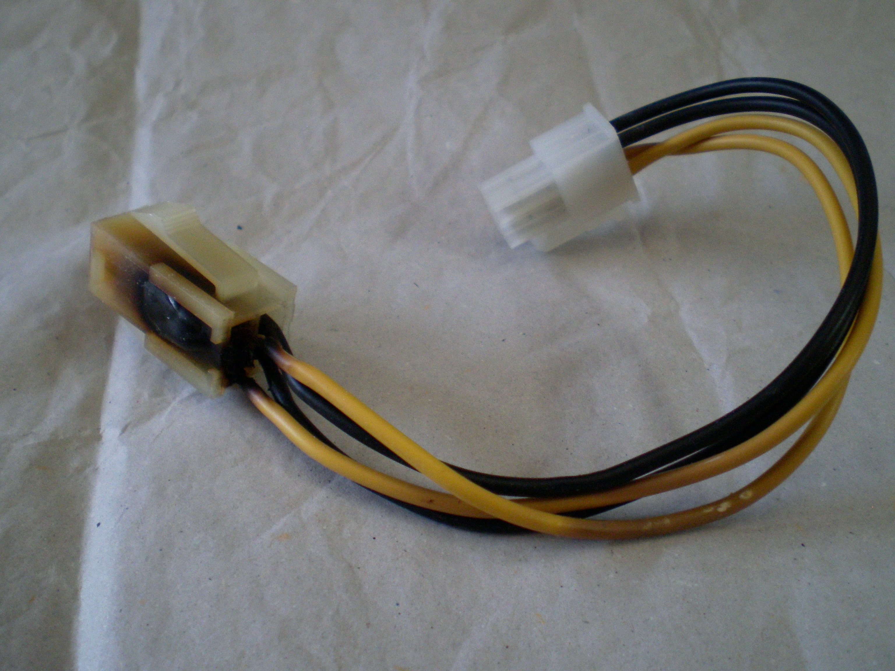

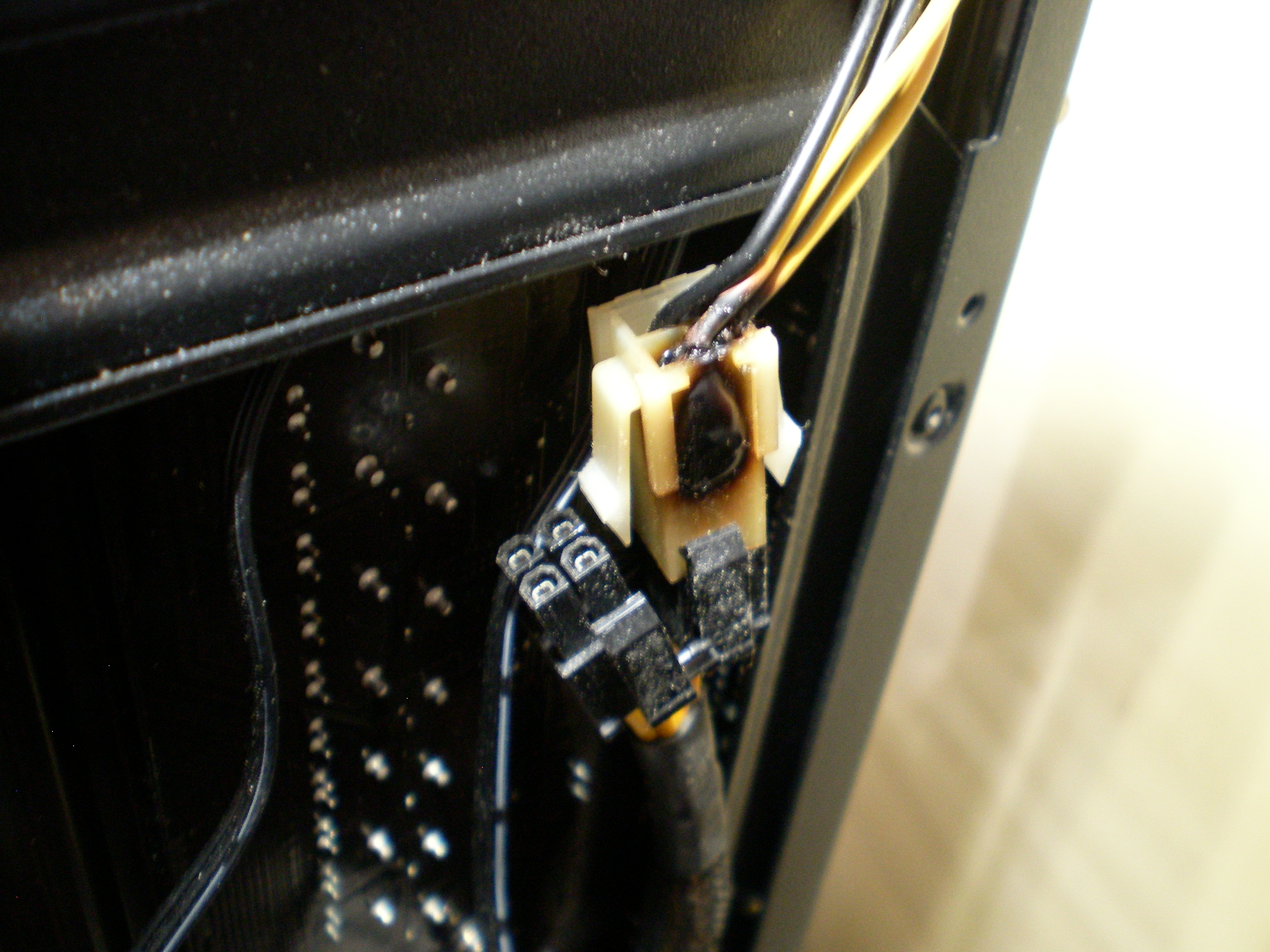

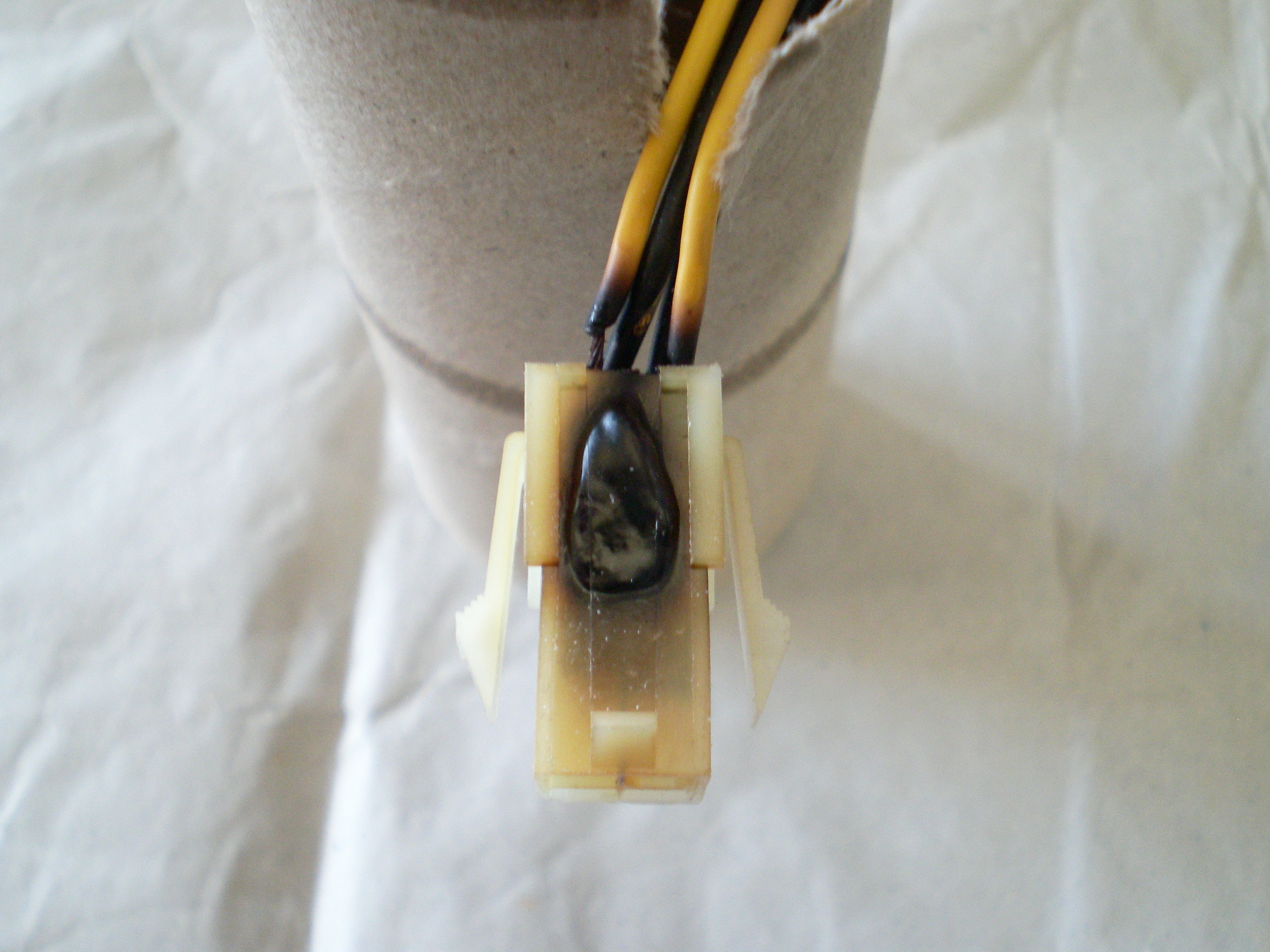

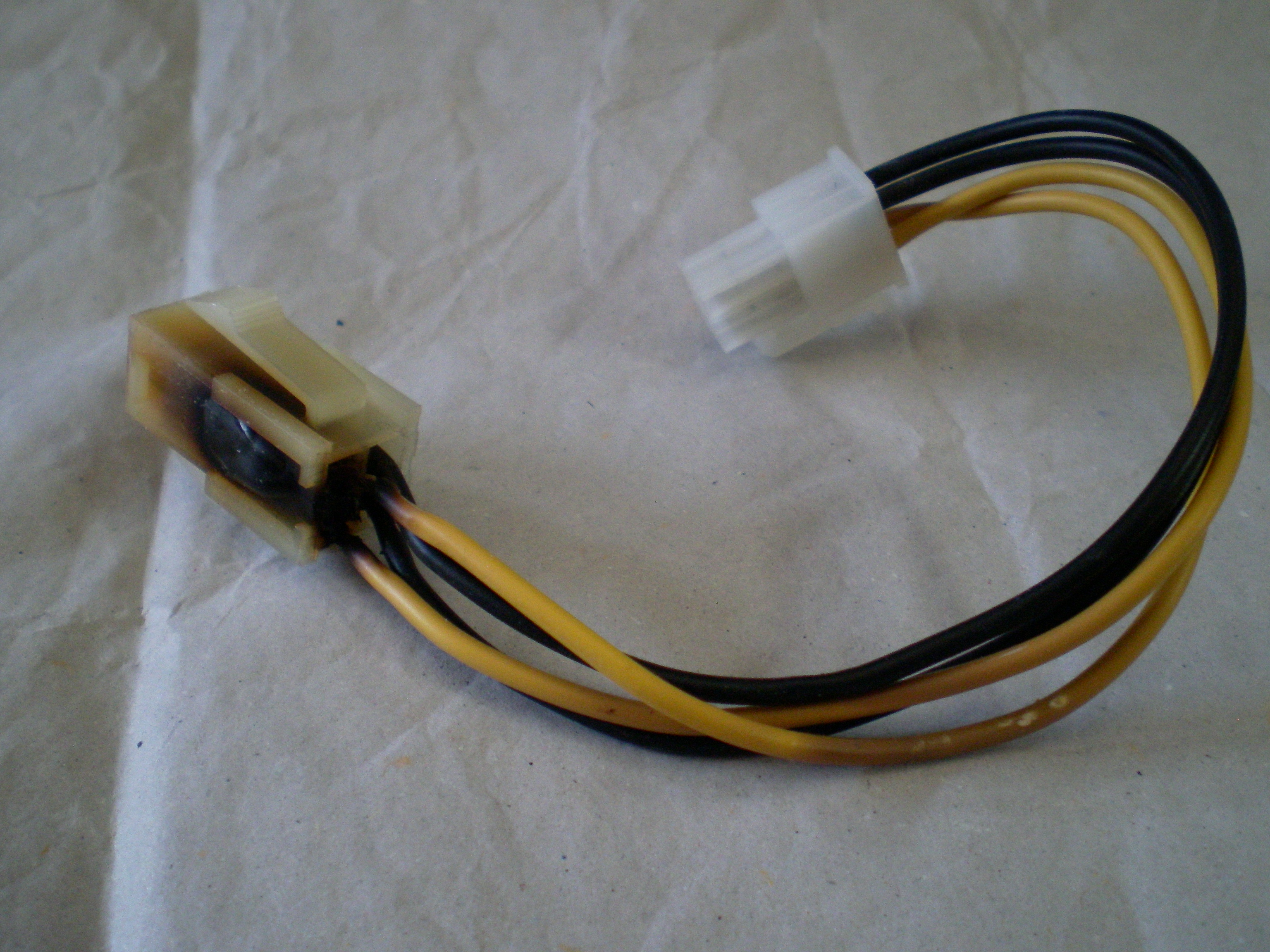

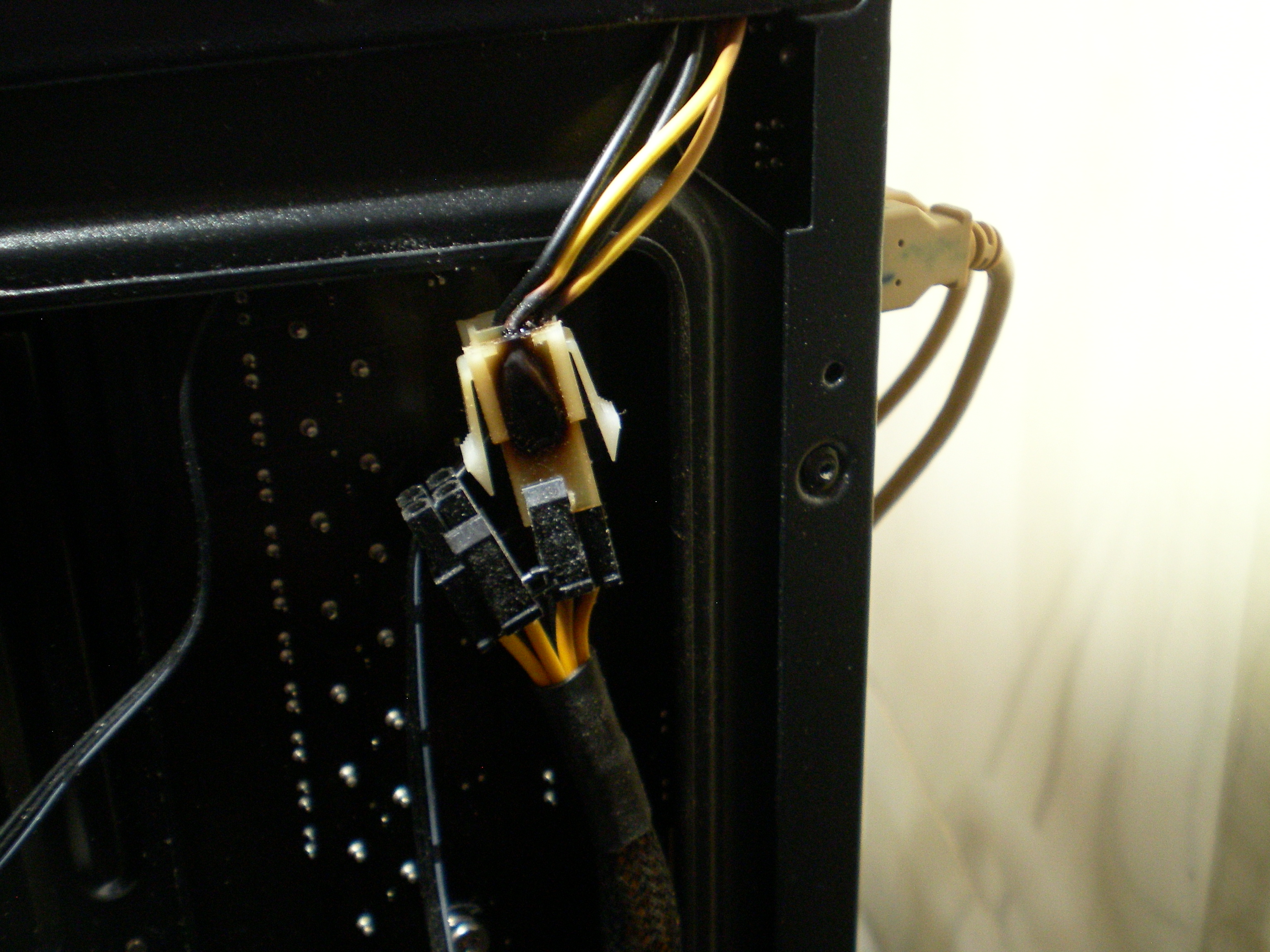

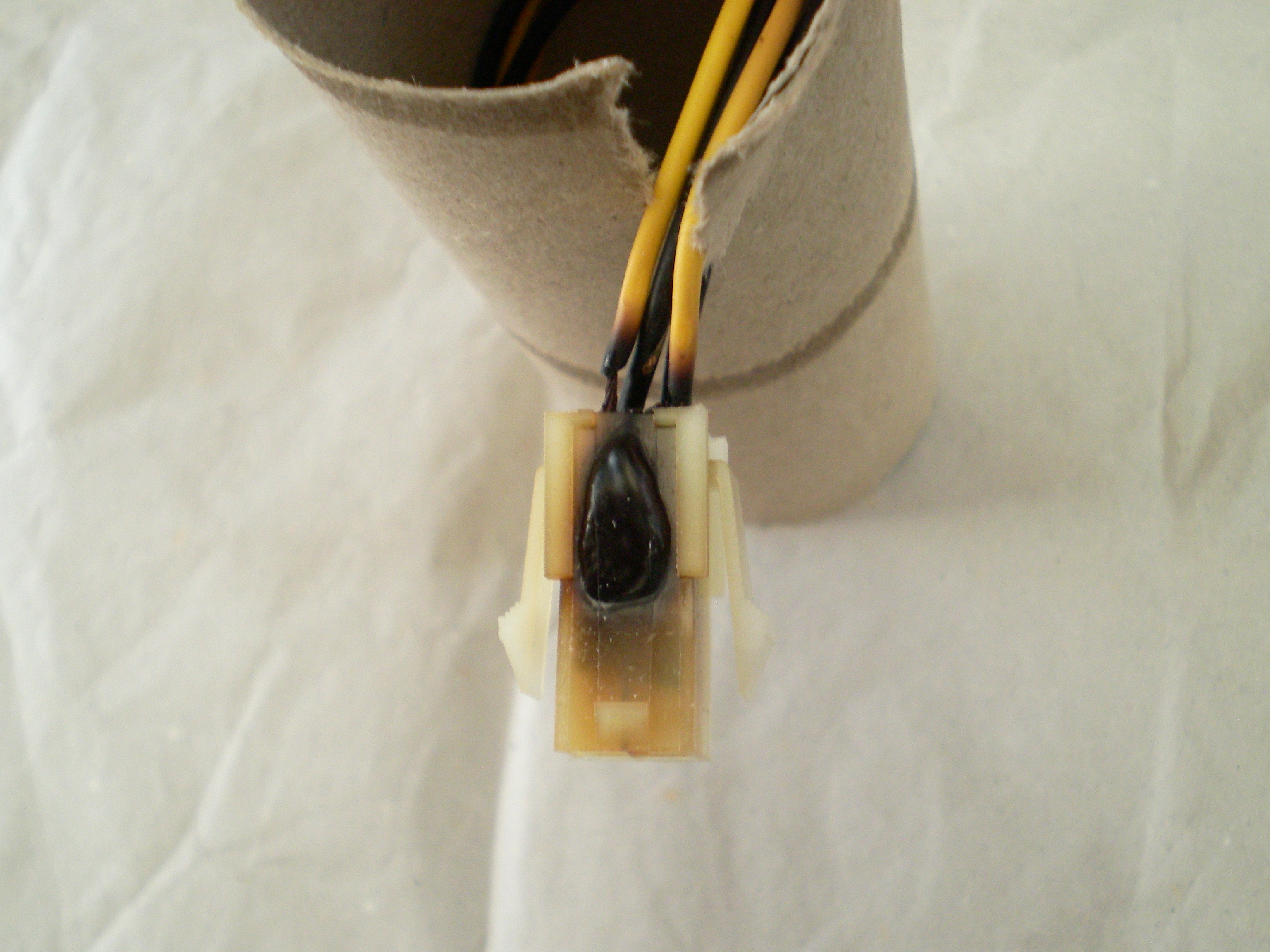

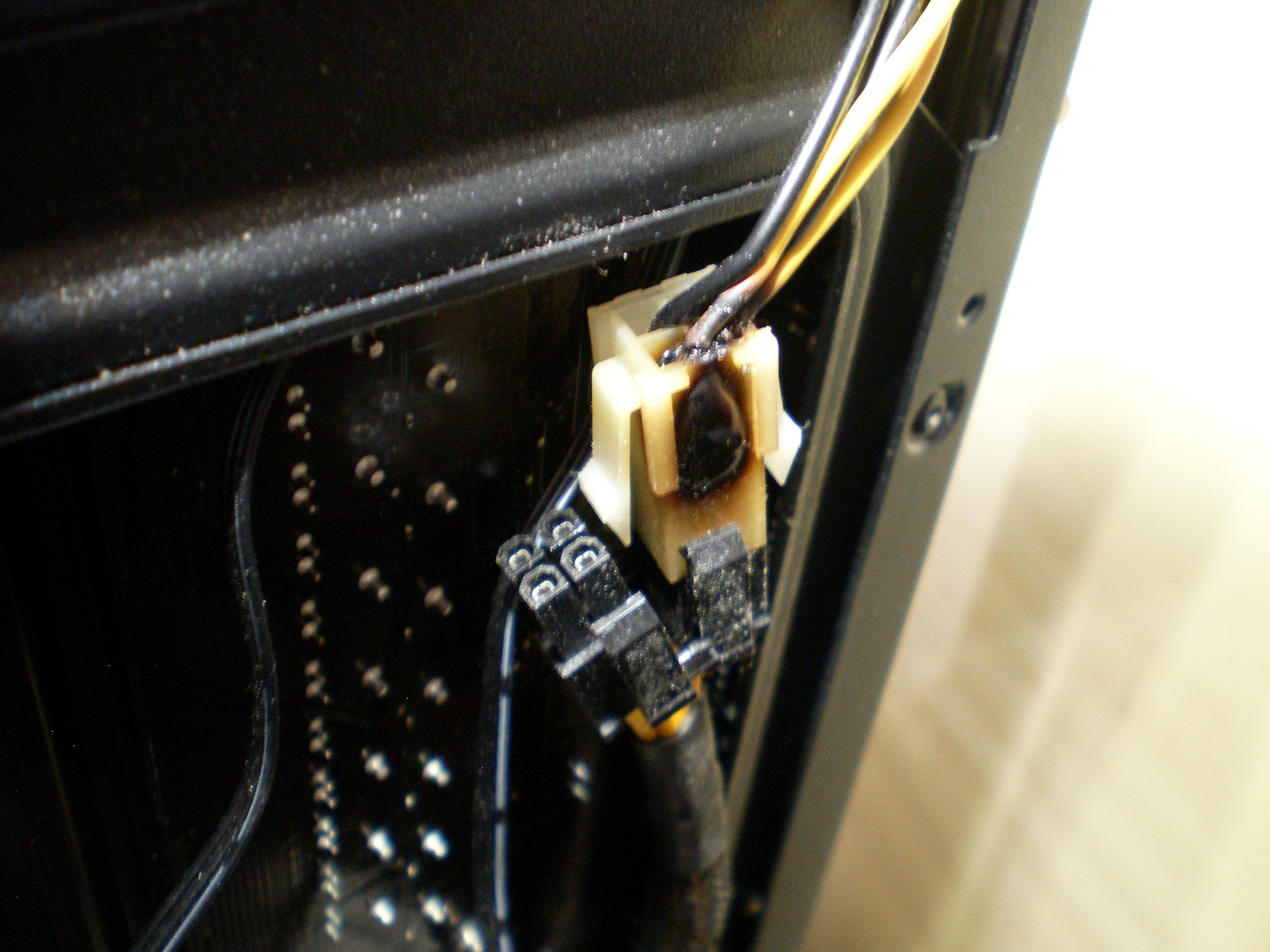

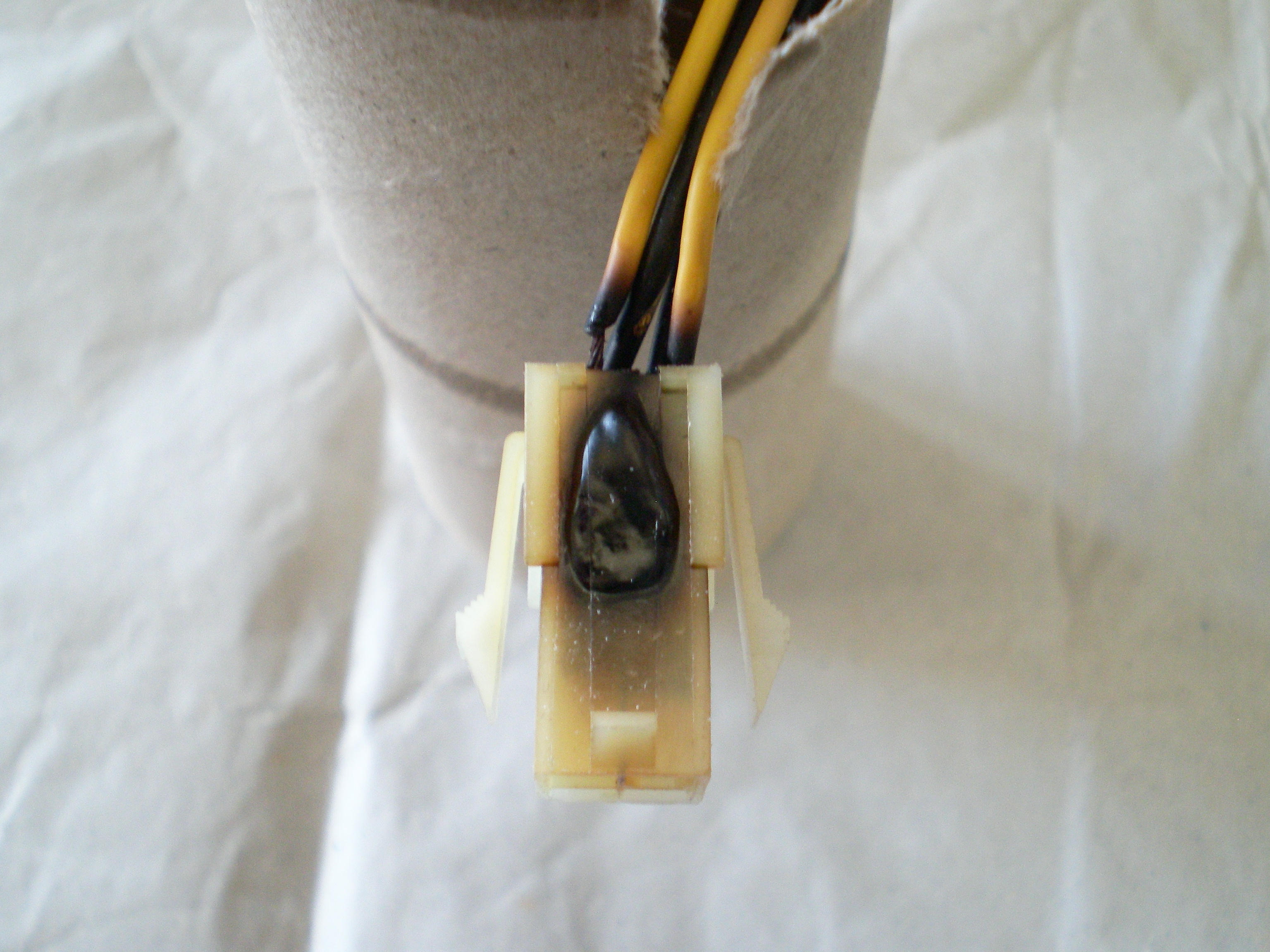

Moin,
hatte einen halben Kabelbrand. Nun möchte ich natürlich
wissen warum.
Ich kann das Board (Gigabyte GA-970-UDP3P Rev.2.0) mit
8 Pins versorgen, aber wegen Bequemlichkeit nur mit 4
Pins angeschlossen.
Hatte eine ATX-Verlängerung aus China angeschlossen.
War das Kabel zu minderwertig, oder nur überlastet?
Ist es besser, alle 8 Pins zu belegen?
An meinen alten Board (GA-78 LMT USB3 R2) hatte ich
keine Probleme.
Anbei ein paar Bilder.
MfG

Verlängerungen sind immer problematisch. Durch die Kupplung / Steckerverbindung. Hoher Widerstand. Und wenn man die nicht richtig ordentlich verbindet miteinander kann das schnell in Flammen aufgehen. Oder eben auch, wenn die Verlängerung minderwertig ist.
Reaktionen: Thorsten He., P. Schloenzke, Jasmin83 und 3 andere
Ja, sieht nach Überlastung aus, da es nicht nur am Stecker vorne geraucht hat.
Das Kabel wirft auch weiter hinten Blasen auf.
Eventuell Querschnitt des Kabels prüfen.
Reaktionen: Thorsten He. und Matthias80
Grundsätzlich würde ich von so Molex-Adaptern und Verlängerungen immer abraten.
Die sind brandgefährlich! Es gilt auch sofern ne GPU oder Mainboard mehrere Anschlüsse bietet, sollten diese auch entsprechend (mit unterschiedlichen Lanes) versorgt werden.
Naja man sollte immer überlegen .. die CPU fordert den Strom und das Netzteil liefert ... wenn dazwischen etwas ist was da nicht mithalten kann ... laufen ein paar Elektronen auch mal verkehrt und es wird zu warm ...
Und die einzige Möglichkeit die so ein Kabel hat zu sagen ich kann das nicht ist halt zu verglühen.
@Chillaholic ist ja noch nicht mal Molex ... das wäre ja noch schöner .. viele überlegen nicht wieviel Watt aktuelle CPU´s in kurzer Zeit anfordern können... und denken nur an die TDP und geht schon irgendwie.
AMD FX 6300.
Aber Danke.
Werde eine (4+4 Verlängerung) vom alten Netzteil anlöten.
Ich denke, das sollte funktionieren.
Komischerweise ist ja nichts kaputt gegangen.
Habe jetzt eine Verlängerung angelötet.
Funktioniert wieder alles wie sonst.
Danke für die Hinweise.
MfG
Kauf das nächste mal am besten von einem Hersteller dessen Name man kennt. Die Verlängerung sollte auch nur so lang wie nötig sein, also nicht 1m kaufen wenn du nur 15cm brauchst :D
Wie du schon angemerkt hast, ist es besser alle 8 Pins (4+4) zu belegen, da sich dann die Last (der Strom) auf beide Kabelstränge verteilt.

Billiges Kabel und dann vor allem nicht alle Anschlüsse nutzen, dass kann nicht gut gehen. Durch dieses eine Kabel + Stecker fließt dann der komplette Strom, wie das ausgeht sieht man ja.
