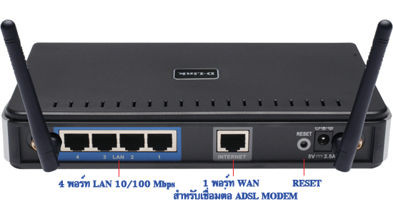

Ich weiß ja nicht wie das bei KabelBW läuft aber bei mir mit KabelDeutschland hatte ich den DIR-615 direkt per Lan-Kabel an den "Internet"-anschluss (WAN) des Routers angeschlossen.
