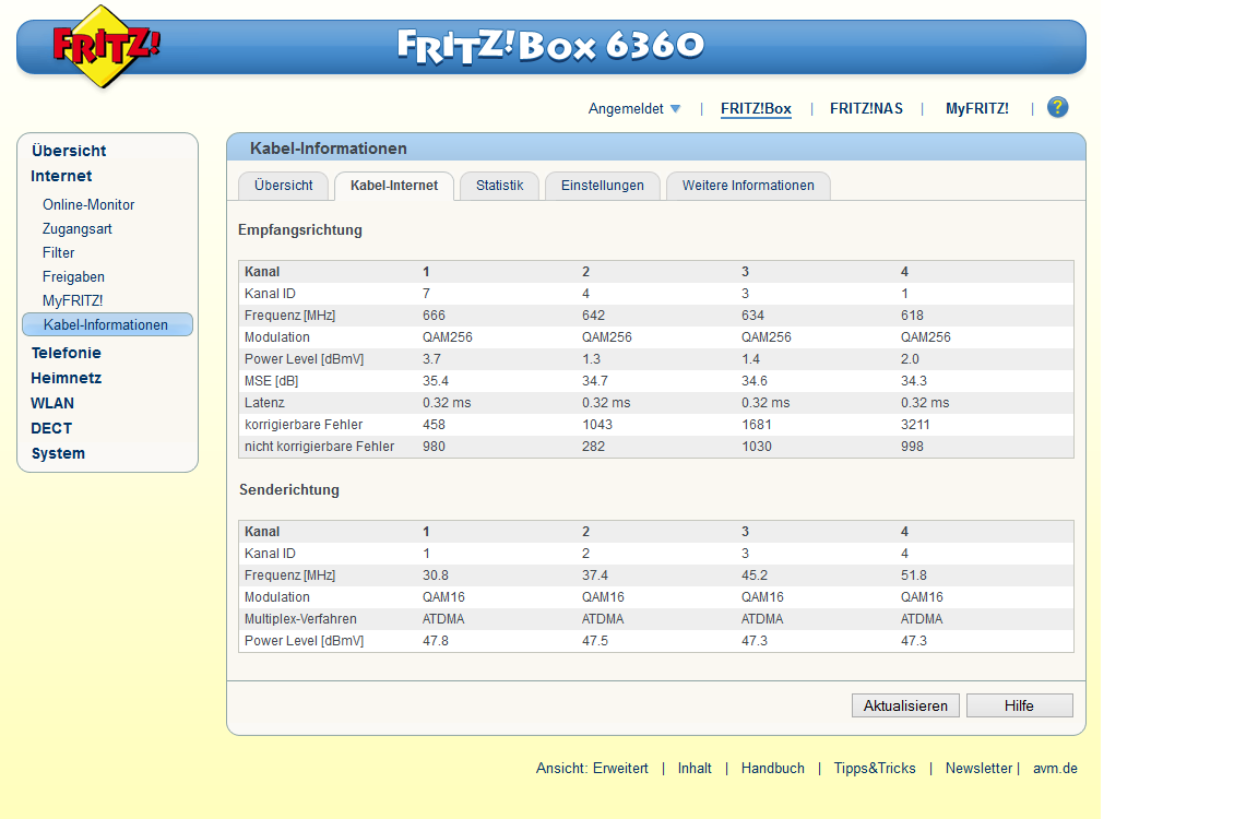

ich habe eine Fritzbox 6360 und KabelBW und seit ein paar Tagen Probleme mit dem Telefon. Mein Gesprächspartner konnte mich nicht hören oder ich habe Lags und eine abgehackte Verbindung. Hab dann ein Ticket geschrieben und heute haben die mich angerufen, angeblich nichts gemacht und es geht wieder, aus mystriösen Gründen.

Hab die FRITZ OS 06.03 drauf, hab gesehen das es bei KD schon 06.04 gibt, im Moment gehts wieder, ich warte mal ab....
Sehen die Werte gut aus ?

Kann mir noch jemand was zu meinen Modemwerten sagen ?
Was möchtest du denn hören? Alles toll und so lassen? Da steht doch eindeutig, das deine Leitung voll mit Fehlern ist. Manchmal reichts, manchmal nicht.
Soll sich ein Techniker von KabelBW ansehen, evtl. sogar vorbeikommen.
