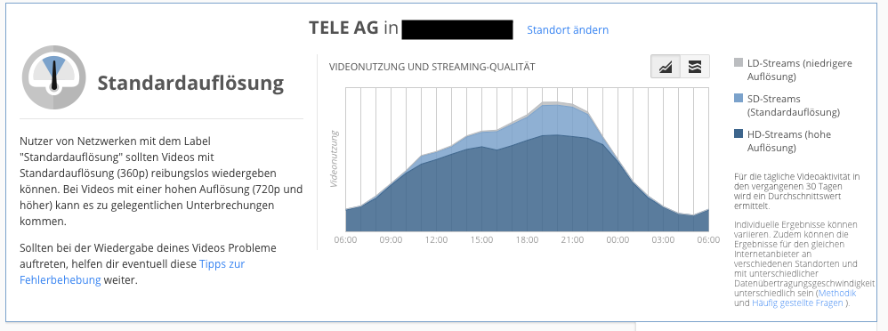

Mein Schmerz wird mittlerweile hier diskutiert: https://telekomhilft.telekom.de/t5/...ags-und-abends-nicht-mehr-nutzbar/m-p/3055735
Ich vermute auch langsam, dass Google einfach ein paar für sie unwichtigere bzw. unbekannte Netze schlechter beliefert. Das würde sich mit der Aussage deines Kabelnetzbetreibers decken. Bei mir konnte sich noch niemand zu einer konkreten Aussage durchringen. Bei mir steht ja Telekom nur aussen drauf, drin ist etwas anderes.

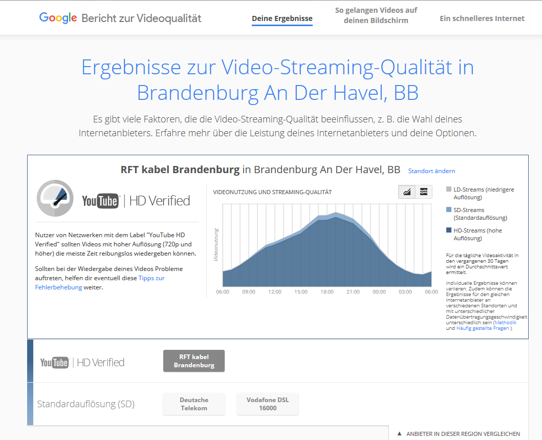

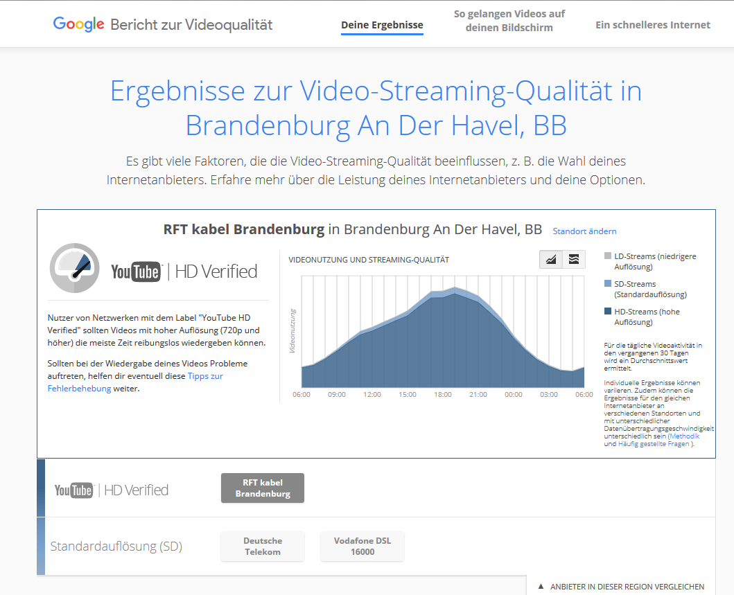

Jetzt geht bei mir auch endlich der Google Bericht zur Videoqualität:
https://www.google.com/get/videoqualityreport/
Dort wird mein Provider RFT Kabel nun auch endlich aufgelistet.
Und sogar als YouTube HD Verified angezeigt...
Danke für die Info. Das bestätigt anscheinend, dass es bei mir über mehrere Ecken geht und alles sehr verworren ist.

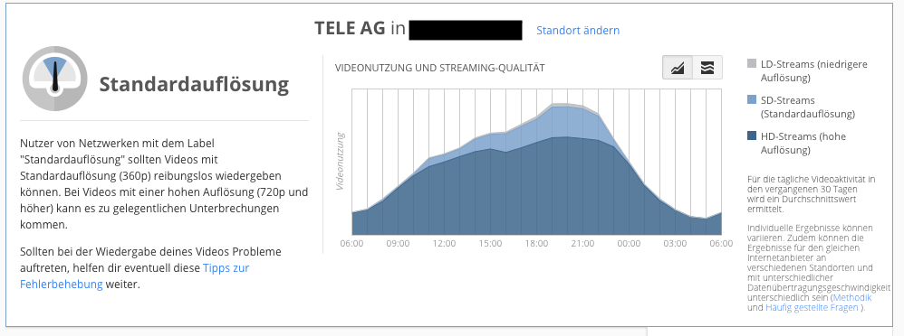

Bei mir schaut es nicht so gut aus aber laut Aussage der Fachabteilung lässt sich anhand der Grafik keine Aussage treffen wie gut die Verbindungsqualität ist. Ich bin aber gegenteiliger Meinung, Google protokoliert hier auch die Bandbreite und entscheiden auch anhand der Verbindungsqualität ob ein Netz "HD verified" ist oder nur "Standardauflösung". Ich lese aus meinem Chart heraus, dass mein Netzt einfach nicht in der Lage ist ganztägig HD oder höher für alle zu liefern. Im Vergleich sind bei anderen Netzen in meiner Region alle Auflösungen nahezu deckungsgleich. Es steht ja sogar über dem Chart "Videonutzung und Streaming-Qualität".
Mich würde jetzt interessieren ob Google gerade die für sie eher unbekannten bzw. uninteressanten Netze schlechter "beliefert" oder mein Netz an sich ein Problem mit Google hat.
