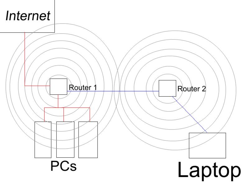

Ich möchte zwei WLAN Router miteinander verbinden, um somit die Rechweite für die Internetverbindung zu erhöhen. ;)
Ich hab die gewünschte Situation mal skizziert. Mir gehts nur darum, wie ich die Router konfigurieren muss.
THX!
lordZ
PS: Die roten Linien sind richtige Netzwerkkabel, während die blauen Linien für kabellose Verbindungen stehen.

Sind die Router baugleich?
Dann könnte es gehen, wenn du beide auf das gleiche Netz festlegst (Frequenz und id) und DHCP aktivierst.
Es geht ja auch, wenn man sie mit nem Kabel verbindet, also warum nicht auch so?

In diesem Fall sind sie baugleich, aber eigentlich würde ich gerne wissen, wie es grundsätzlich funktionieren sollte, also auch wenn die Router nicht baugleich sind. Mit Kabel würde es ja definitiv gehen, also warum nicht auch über WLAN ... ?

Weil Du sicherlich einen Uplinkport an deinem Router hast. Mit Kabel würde das funzen, wenn du es so anschließt und das dhcp auf router 2 ausschaltest sollte der 2. router nur noch als switch oder hub fungieren. Beim W-LAN wirds komplizierter. Du erreichst sicherlich eine Kommunikation zwischen den beiden Geräten, allerdings müsstest Du auf dem ersten Router sagen können, dass der 2. Router nur als Accesspoint fungiert. Das geben die meisten Router ala Netgear... nicht her. Möglich wäre auch noch, wenn Du für das/die Gerät/e an Router 2 entsprechend statische Routen auf beiden Routern anlegst, allerdings auch wieder nur, wenn das die Routerkonfig hergibt.
Du siehst also, rein theoretisch kein Problem, obs deine Geräte hergeben, weiß ich leider auch nicht.
