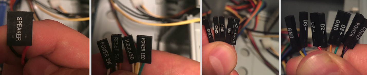

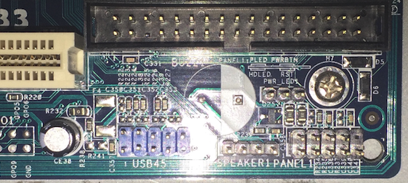

Hallo Leute,
ich interessiere mich fürs Basteln der PCs und habe zum Üben einen bekommen der im Moment nicht anspringt (Aber das ist ein anderes Thema). Ich würde gerne wissen, wie die Kabel am Mainboard angeschlossen werden und welches Kabel was bedeutet.
Dazu habe ich alle Kabel abfotografiert und dazu auch die Stelle am Mainboard, wo die Kabel angeschlossen sein müssen.
Es wäre riesig nett, wenn
1. jemand z.B. mit Paint einfach Pfeile von einem Bild zum anderen machen könnte an die Stellen, wo was genau angeschlossen wird.
2. Für jedes Kabel die Funktion erklärt werden würde bzw. Hintergrundinformationen.

Natürlich kann ich mir herleiten was "Speaker" heißt. Es gibt im Bild jedoch noch weitere Sachen die man eben nicht einfach so herleiten kann wie "GND", "D3-", etc. pp.
Außerdem steht nicht überall an den entsprechenden Stellen wo was reinkommt...

Irgendwo kommen die Kabel her. In den meisten Fällen aus dem Gehäuse. Ohne Infos welches das ist, kann man dir halt nur mit den üblichen Power/Speaker/LED helfen und das steht alles im Handbuch. Das hat mit super auskennen nichts zu tun.
SPK L = Speaker Links
SPK R = Speaker Rechts
GND = Masse
MIC = Microfon
POWER LED = P LED
HDD LED = HD LED
RESET SW = Reset
POWER SW = PWRBTN
Und bei den LED-Anschlüssen dürfte weiß = Minus/ Masse, bunt = Plus sein.
Und so geht das weiter. Mit ein klein wenig Erfahrung ist das in unter 3 Minuten erledigt. Mit wenig bis keiner Erfahrung und etwas hin und her stecken und testen in 5-10 Minuten.
Und gerade bei wenig bis keiner Erfahrung bringt 'learning by doing' noch am meisten, wenn man so etwas wie ein Handbuch als Hilfestellung dazu nimmt. Denn dann lernt man i.d.R. auch durch die selbst gemachten Fehler.

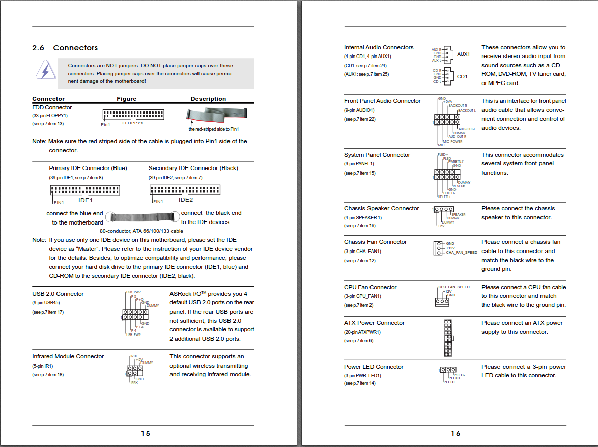

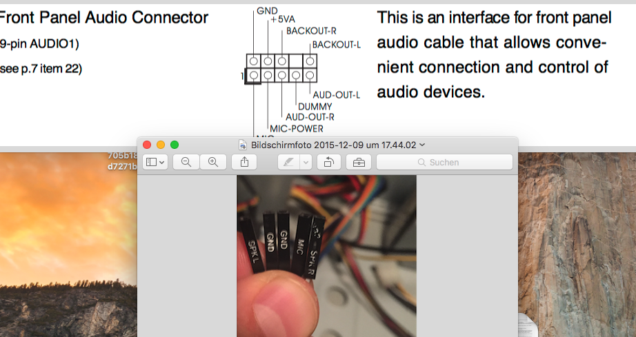

Naja habe soweit alles angeschlossen mit der Anleitung. Aber bei Folgendem stoße ich auf Schwierigkeiten:
Laut Manual gibt nur nur 1x GND aber im Kabelsalat habe ich 2x GND
Kann jemand erklären?
Ehrliche gesagt finde ich diese Anleitung von zum Mainboard wenig hilfreich. Es sagt zum Beispiel auch nicht, in welchen Slot RAM gehört...
Oder habe ich das überlesen?
