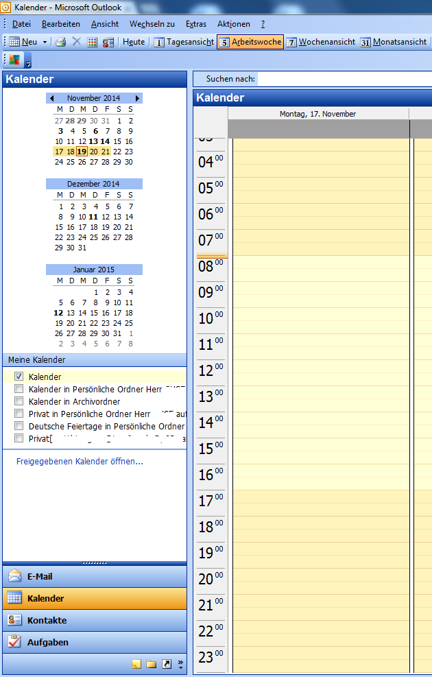

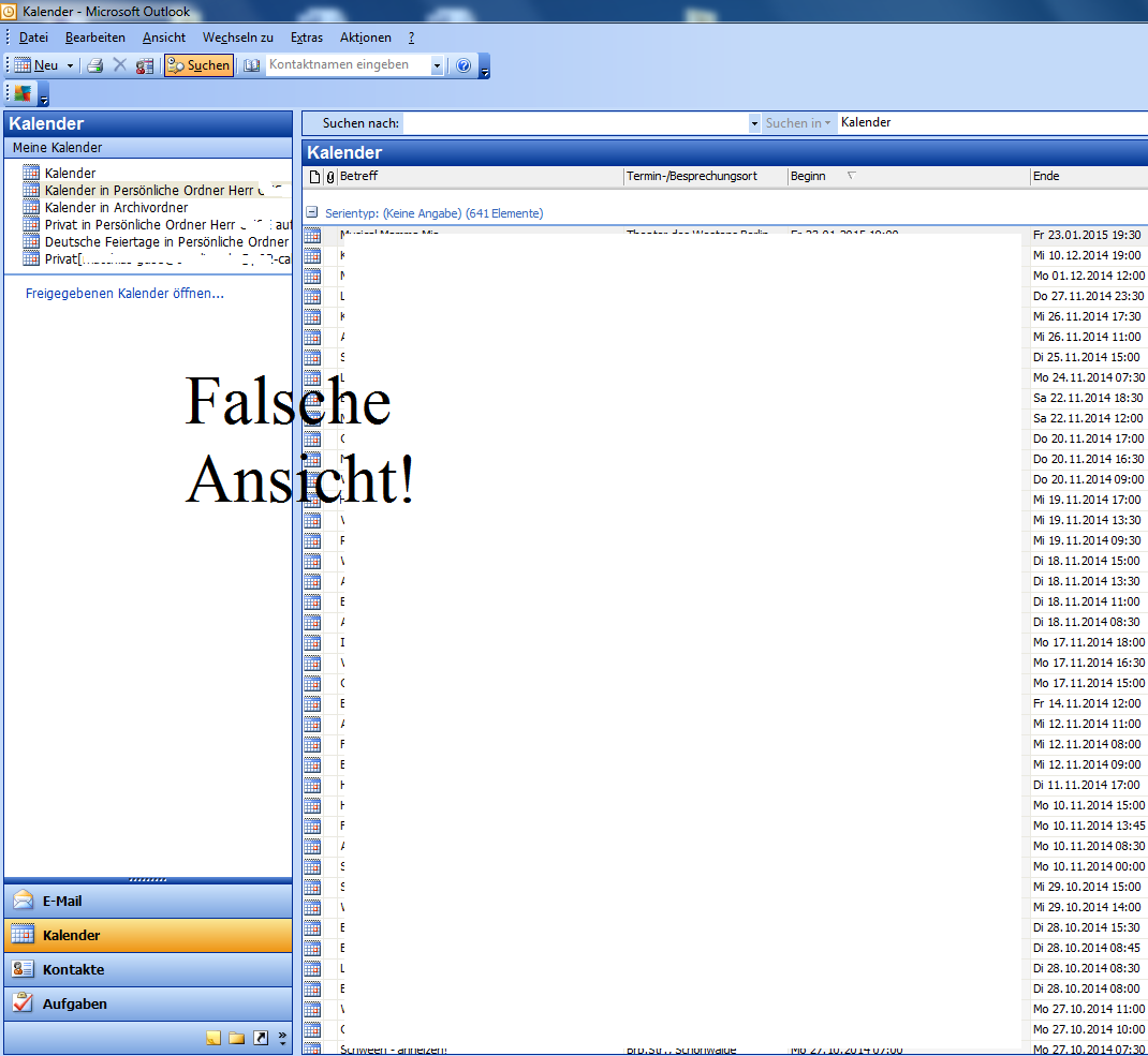

Ich habe Outlook 2003 in Benutzung. Seit ca. einer Woche habe ich das Problem, dass sich die Kalenderansicht immer wieder verstellt, sobald man seine eMail checkt und in die Kalenderfunktion zurück geht.
(Bild 1 so wie es sein soll und vor dem Problem war; Bild2: falsche Ansicht die immer automatisch kommt)
Dazu habe ich euch zwei Bilder beigefügt. Dieser "Fehler" ist extrem nervig wenn man mehrmals am Tag zwischen eMails und Kalender wechseln muss.

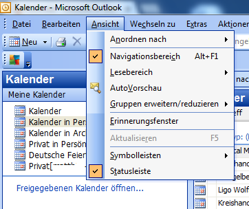

Habe zwar schon länger nicht mehr mit Outlook 2003 gearbeitet, aber versuche es trotzdem mal:
Sieh mal bitte im Menü Ansicht nochmal nach.
Dort sollte es das Untermenü "Ansicht ändern" geben.
Hier müsste es dann auch einen Menüpunkt "Ansichten verwalten" geben. Dort stellt man auch die aktive Ansicht ein.
Die von dir als falsch betitelte Ansicht ist die sogenannte Listenansicht.
Die von dir präferierte Ansicht ist die Kalenderansicht.
Diese Aussagen traf ich auf Basis von Outlook 2010.
danke. Jedoch gibt es diese Option leider nicht,

Das kuriose ist ja, dass es seit Jahren problemlos funktionierte. Es wurden weder Einstellungen noch irgendwelche Rechte geändert.
Daher verstehe ich ehrlich gesagt nicht ganz, warum sich die Kalender Ansicht seit einigen Tagen immer umstellt... :freak:
ps: sp3 ist installiert ;)
vielleicht taugt der Startparameter "CleanViews" das Problem zu beheben.
Wenn ich mich recht erinnere werden damit die Konfigurationsdateien der "Ansichten" zurückgesetzt.
Anzuwenden im Programmverzeichnis von Outlook:
outlook.exe /cleanviews
oder mit entsprechenden Pfandangaben von einem beliebigen Ort:
"c:\programme\microsoft\microsoft office\office12\outlook.exe" /cleanviews
