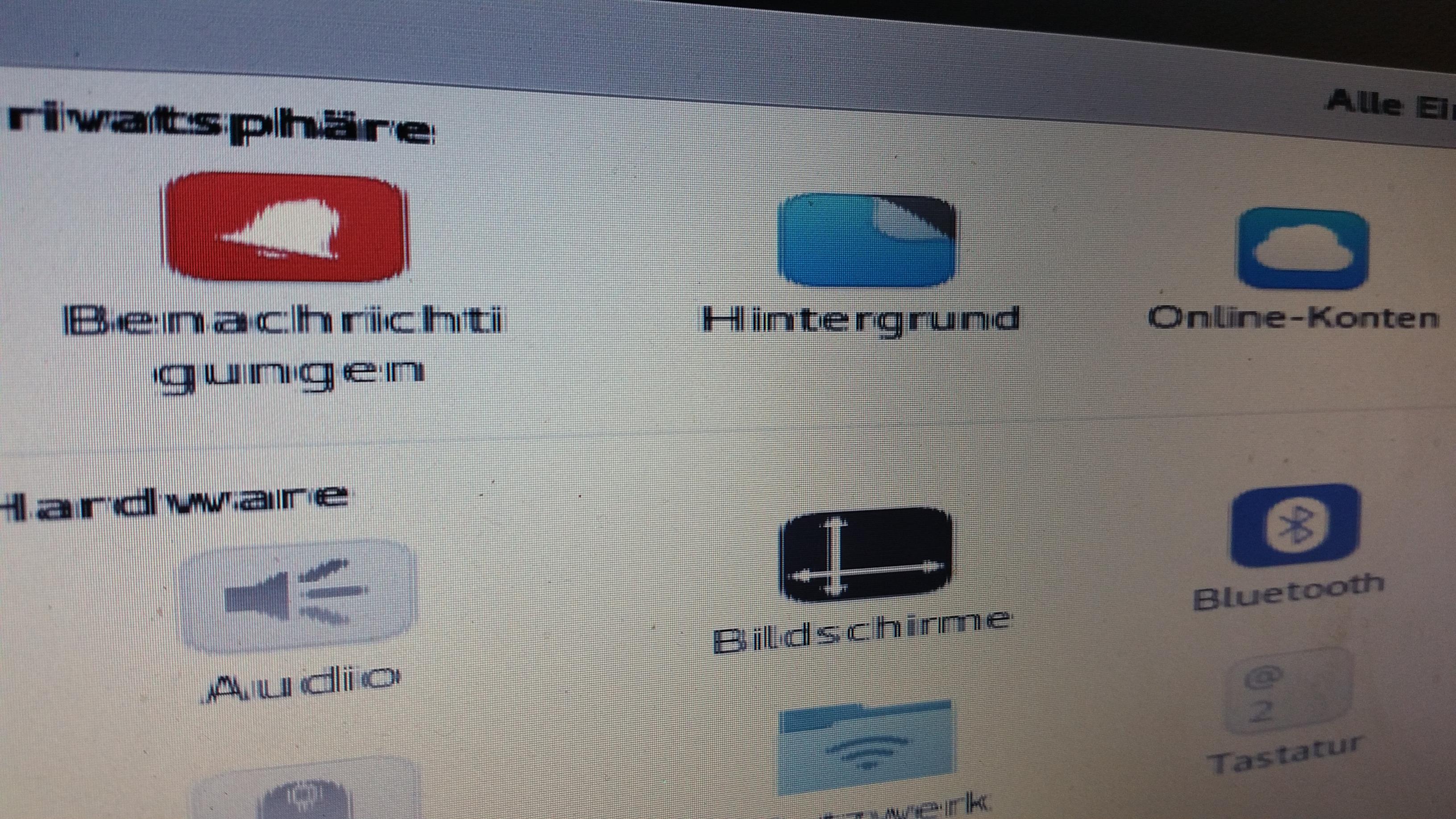

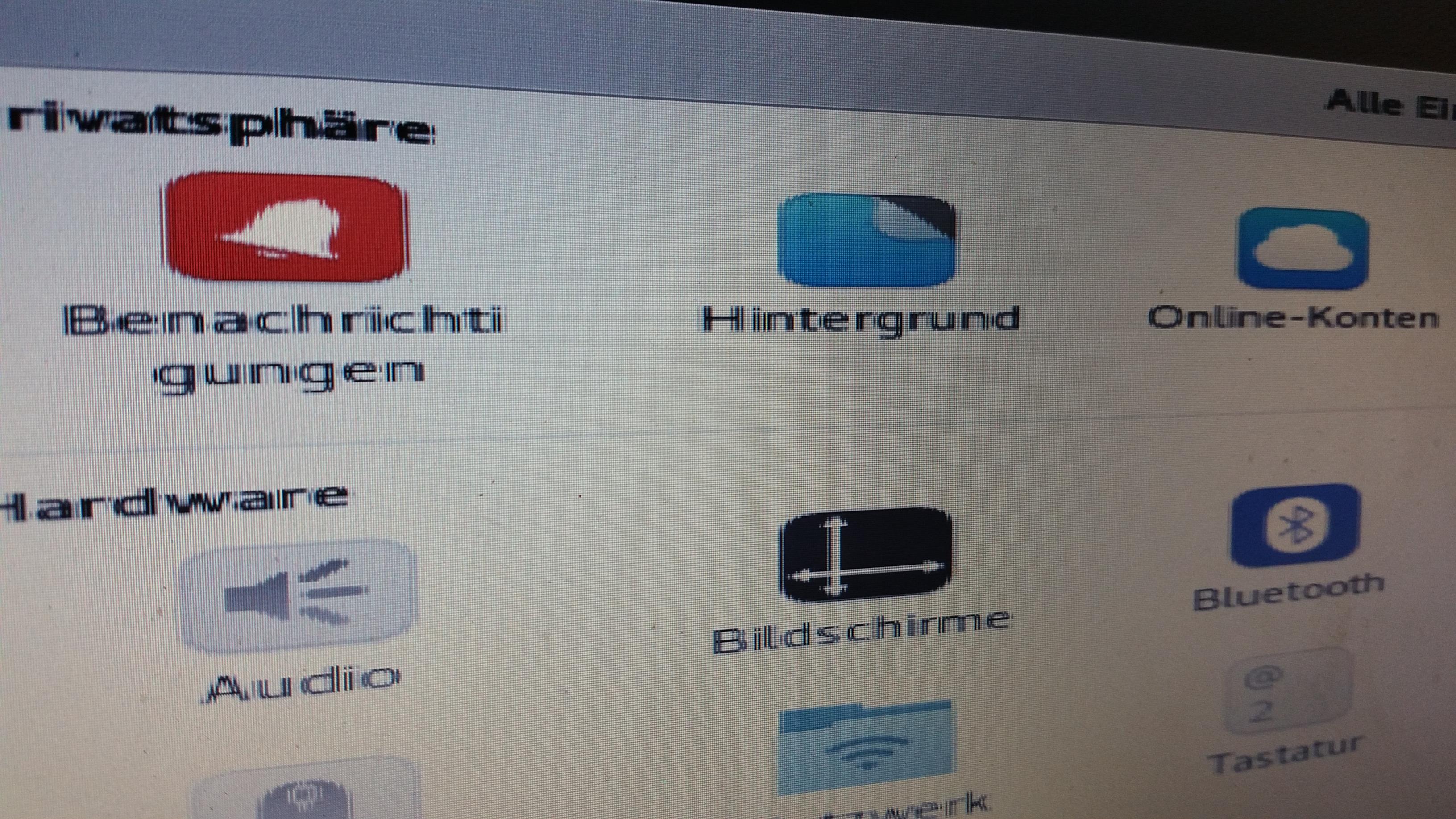

Meine Auflösung stimmt nicht mehr bzw ist völlig verzerrt. Unter Bildschirm Einstellungen steht nun auch unbekannte Anzeige 1280*1024 5:4
Wenn ich diese ändere, ändert sich lediglich die Auflösung. Die Verzerrung bleibt bestehen.

Was ist denn die native Auflösung des Notebooks?
Hat er eine umschaltbare GPU?

Hahahahaha diese Frage brachte endlich Licht ins dunkle. Habe mit der "FN" Taste mal den Bildschirm geändert und siehe da, alles in bester Ordnung.
Muss nur nach jedem Booten einmal drauf drücken...
Allerdings bleibt "unbekannte Anzeige" bestehen.
Kann ich irgendwo Treiber laden?
Karte müsste eine "intel graphic media accelerator 900" sein.
Greetz
