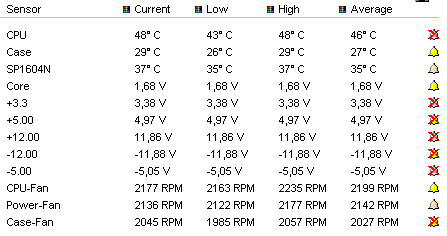

Seit dem ich mein neues Netzteil (350Watt, +3,3V: 20A, +5V:30A, +12V: 10A, -5V:0,5A, +5Vsb: 2,0A, ich weiß nicht das tollste, aber ich hatte nicht mehr geld) sind meine KKs manchmal nicht total hell, also so hell wie sie sien sollen. Das ändert sich aber auch wieder. Also, teilweise oben voll dunkel und unten hell, oder unten dunckel und oben hell. Aber nie gleichzeitig. Ich denk irgendwie das dass nicht so richtig sein kann. So viel verbraucht mein Pc nun auch nicht.
Meint ihr ich kann noch eine stärkere GraKa ranbauen? Also ne 9800Pro? Ich denk mal die 9600XT wird laufen.
Was haltet ihr von den Spannungen?
mfg mic

1. wenn du die kk an einem einzigen inverter hängen hast wechsel den doch mal aus. ansonsten anderes netzteil probieren. ich denke nicht das die irgendwie zu wenig strom kriegen oder sowas
2. ich glaube nicht dass sich die stromverbrauchswerte von 9800 und 9600 sehr unterscheiden, das tun sie sehr wohl aber von dem deiner 7500..
3. die -12v leitung halte ich für kritisch. n besonders gutes netzteil scheinste ja nicht abgekriegt zu haben. anbei die werte meines no-name netzteils.

@ jehoover: Was du meinst sind sound sensitive KKs. So eine hab ich nicht.
