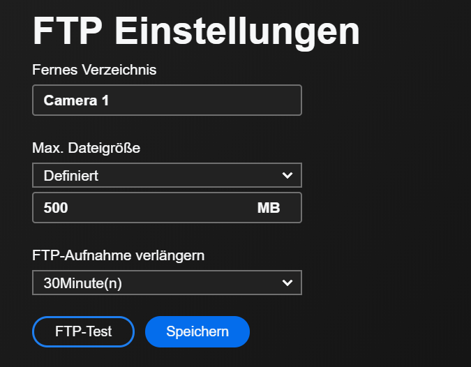

Ich besitze 2 Reolink RLC-520 Kameras die über FTP auf ein ''Eigenbau NAS'' speichern sollten.
Leider ist es so das dass abspeichern der Dateien total chaotisch erfolgt und teilweise 60 Sekunden in 4 Videos aufgeteilt wird.
Die Kameras liefern einen sauberen stream ohne lags etc.
Ich habe einen FTP Server über TrueNAS am laufen der auch super funktioniert, auch im Reolink Desktop Client habe ich es eigentlich so eingestellt das die Datei jeweils max. 500mb groß sein soll. mehr lässt sich da speichertechnisch nicht einstellen, aber das kann doch nicht sein das dass so abgespeichert wird?
Jetzt ist die Frage woran das liegt und wie ich das fixen könnte.
Hat jemand eine Idee?

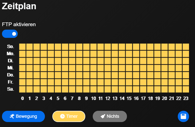

koennen sie auch rtmp? Dann kannst du die Daten gleich da hin streamen
Kann es sein das die kameras nur etwas bei bewegung aufzeichnen?
Dann wird nämlich oft jedes mal eine neue Datei erzeugt. Entweder die funktion abschalten(dann wird nonstop aufgezeichnet) oder die empfindlichkeit der bewegungserkennung in der Software reduzieren das nicht bei der kleinsten veränderung(blätter von nem Baum im Wind zB) diese minidateien erzeugt werden sondern nur dann wenn sich wirklich was tut.

Hy
Hatte ich mit meiner ABUS LifeCam auch.
Bei mir lag der Fehler wahrscheinlich wie bei dir an FTP Einstellungen von der Dateigröße.
Du hast 500MB bei 30min? Welchen Format nimmst du auf?
Ich rate dir 500Mb auf 10min Länge. Dann sollte es klappen.
LG
Reaktionen: Jeffus

Also vom Bild her nutze ich das Maximale was die Kamera hat.
hab das jetzt mal auf 10 Minuten gestellt, mal schauen was passiert.
Raijin schrieb:
Zum einen kann es Trigger geben, die die Aufzeichnung auslösen - zB Bewegung im Bild, Fernauslösung durch externe Sensoren oder Zeitsteuerung - und zum anderen wird auch die Dauer der Aufzeichnung konfiguriert, zB 5 Minuten nach Start ohne weiteren Trigger. Einige Kameras bieten auch die Option ein Video zu speichern oder eine Serie von Einzelbildern.
Daran habe ich auch schon gedacht, jedoch kann man da Bewegungen und Normales aufzeichnen nicht parallel machen, bei mir steht es auf ''Timer'' also 24/7.
Reaktionen: Makso
Dann solltest du dich beim Support des Herstellers melden. Was wie wo die Kamera mit der Aufzeichnung macht, liegt nicht im Ermessensbereich des FTP-Servers. Dieser stellt effektiv nur die Schublade bereit und die Kamera legt dort Videokassetten rein - in welcher Größe und Anzahl ist Sache der Kamera.
Reaktionen: Jeffus
Interessanterweise klappt es jetzt, habe den Zeitplan von der Bewegungsaufnahme mal komplett grau gemacht und Push deaktiviert.
Finde ich komisch, unter FTP Zeitplan war es doch so eingestellt das er keine Bewegung aufzeichnen soll.
