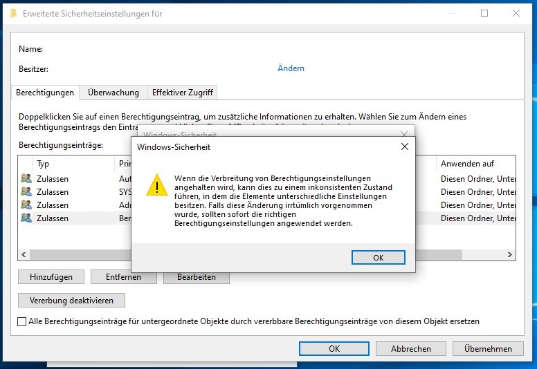

ich habe ein Zugriffsproblem für einen Ordner bei denen meine Dateien gespeichert sind.
Ich kann den Ordner zwar öffnen aber nicht die Dateien selbst. Es wird auch kein Vorschaubild angezeigt.
Das ist ein Berechtigungsproblem und durch meine eigenen Recherchen bin ich bis zu diesem Punkt angelangt wo ich hängen bleibe.
Hoffentlich kann mir ein Profi helfen, so das ich auf diese Dateien zugriff habe. Ich bin als Admin angemeldet und habe eigentlich
Vollzugriff auf diesen Ordner aber trotzdem lassen die Dateien sich nicht öffnen.
Habe mal ein Bild eingefügt um den Punkt zu veranschaulichen wo ich nicht mehr weiter komme.
Aus Datenschutzgründen habe ich den Namen und Besitzer weg gelassen.
Habe Windows 10 1909 Home und auf den neusten Stand.

Wenn es Dein Ordner ist und Du das Recht hast die Rechte an dem Ordner zu uebernehmen, dann tu das.
Stichwort -> ResetPermissions2
Ist das eine andere Partition oder anderes Laufwerk wo der Ordner sich befindet?
Achja. Du bist definitiv nur ein Nutzer mit Adminrechten. Kein Admin. :D

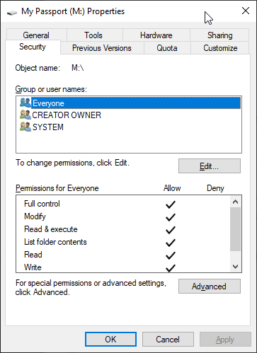

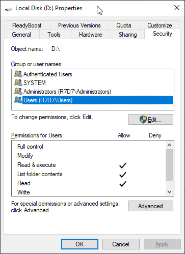

ja das ist mein Ordner auf einer externen Festplatte
Ah ja.
Also wieder mal ein NTFS auf der externen Platte und die Daten mit einem Nutzer darauf kopiert, welcher auf dem System was Du jetzt benutzt nicht existent ist.
Loesung: -> Post #4
BFF
Reaktionen: areiland
Ja klar @cartridge_case
Weil Du die einfach mal so laesst, wie es sein soll. :D
Bei bestimmten Versionen eines Windows kam es schon vor, dass Datentraeger waehrend der Erstellung des Dateisystemes nicht fuer "JEDER" erstellt wurden.
Vormals interne Datentraeger, die spaeter per USB angeploppt werden, haben/hatten selbiges Problem.
BFF

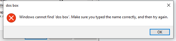

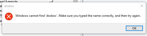

winver schrieb:
EInfach mal CMD.EXE starten bzw. im Startmenü "Eingabeaufforderung" starten dann klappts auch mit dem Befehl
Steht in Deinem jetzigen Text da irgendwas von DOS-Box?
Und auch das schwarze Fensterlein sagt nix davon.
Wenn schon Tips geben dann so, das jemand der noch nie davon gelesen/gehoert hat damit umgehen kann.
Darauf wollte ich hinaus. ;)
Abgesehen davon. DosBox ist immer noch das hier. -> https://www.dosbox.com/
BFF
