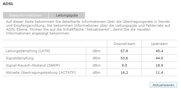

Hallo Freunde,
vor ca. zwei Wochen habe ich ein neues MoBo angeschlossen und seither habe ich so hohe Leistungs- und Signaldämpfungswerte, die zum Abbruch der Synchronisation führen. Teilweise bis über 60db, dann erfolgt der Abbruch.
Nach der Auskunft von 1&1 seien die Leistungen außerhalb des Hauses in Ordnung.
Kann es sein, dass der Samsung Router sich mit dem neuen MoBo nicht verträgt und derart hohe interne Dämpfungswerte erzeugt?
Zwar waren die Werte bisher auch nicht berauschend (56db), allerdings funktionierte noch DSL 2000.
Was kann ich tun?
Vielleicht ist ne FritzBox besser?
1&1 Festnetz
die dämpfung im router stimmt sowieso nicht, die is immer höher als real und auch nicht so wichtig.
außerdem misst der router die dämpfung die bis zu ihm hinkommt, sprich hauptverteiler -> leitung -> splitter/verkabelung -> wan port am router (+eigendämpfung).
die dämpfung wird in wahrheit max. 36db sein, wenn deine TAL an telekom hardware hängt, sonst hättest du keine 2mbit.
was soll daran das mobo ändern können, welches weit dahinter angeschlossen ist (und sich im lan befindet)?
was meinst du mit "ne fritzbox besser" ?
wenn du dir so eine zulegst dann wär nur die 3270 / 7240/ 7270 besser (die älteren waren modem mäßig elektro müll). Dein SNR würd vll hochgehen (kA wie gut/schlecht dein jetziges modem schon ist) und es wär mehr möglich als die 2mbit bzw. es würd stabil laufen.

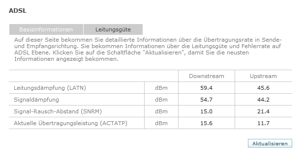

Ich habe den SMT-G3010 mit der aktuellsten Firmware.
Die DSL 2000 funktionieren nun schon seit fast einem Jahr reibungslos. Zuvor hatte ich auch schon diese Abbrüche. Freenet hast schon 12 Mal den Techniker geschickt. Der hatte die "Stoßstellen abgetrennt", danach klappte es.
Kann es sein, dass das Kabel von der Telefondose bis zum Router (ca. 1,5m lang und aufgewickelt) diese hohen Dämpfungswerte verursacht?
Ich suche wirklich die Stecknadel im Heuhaufen und bin für jeden Tipp dankbar!

Hi,
Zum Thema SNR Tuning noch etwas: Hier!
Bei meinen Anschluss bringt es fast 2000 Kbit.
Zum Router zur Zeit hat die 7270 ein sehr gutes Modem doch die 7390 hat halt mehr vorteile wie z.b. 4x GBit Lan, 2x Usb.
Nachteil der 7390 wo die 7270 mit 0db Synct musst du bei der 7390 schon auf -30 db gehen.
Aber ich denke mal das liegt am DSL Treiber.
Alternativ:
Google mal nach Thomson Speedtouch 516i das soll sehr gut bei DSL anschlüssen sein mit hoher Dämpfung.
Was auch schon geholfen haben soll, neuer DSL Splitter soweit vorhanden.
Verkabelung "VOR" der Fritzbox optimieren :-)
Howto: Was tun bei DSL-Verbindungsproblemen oder Hier!
Schon etwas älter :-) Doppeldrossel
