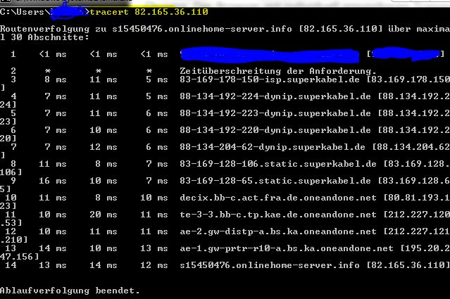

was hast du für einen router?
häng mal bitte einen traceroute zu einem beliebigem server an und wenn du kannst die Verbindungsinfos aus deinem Modem.

Mach mal ein Tracert auf 82.165.36.110.
Das ist ein deutscher TF2-Gameserver.
Anhand des Tracers kann man sehen, wo genau das Problem hängt.
