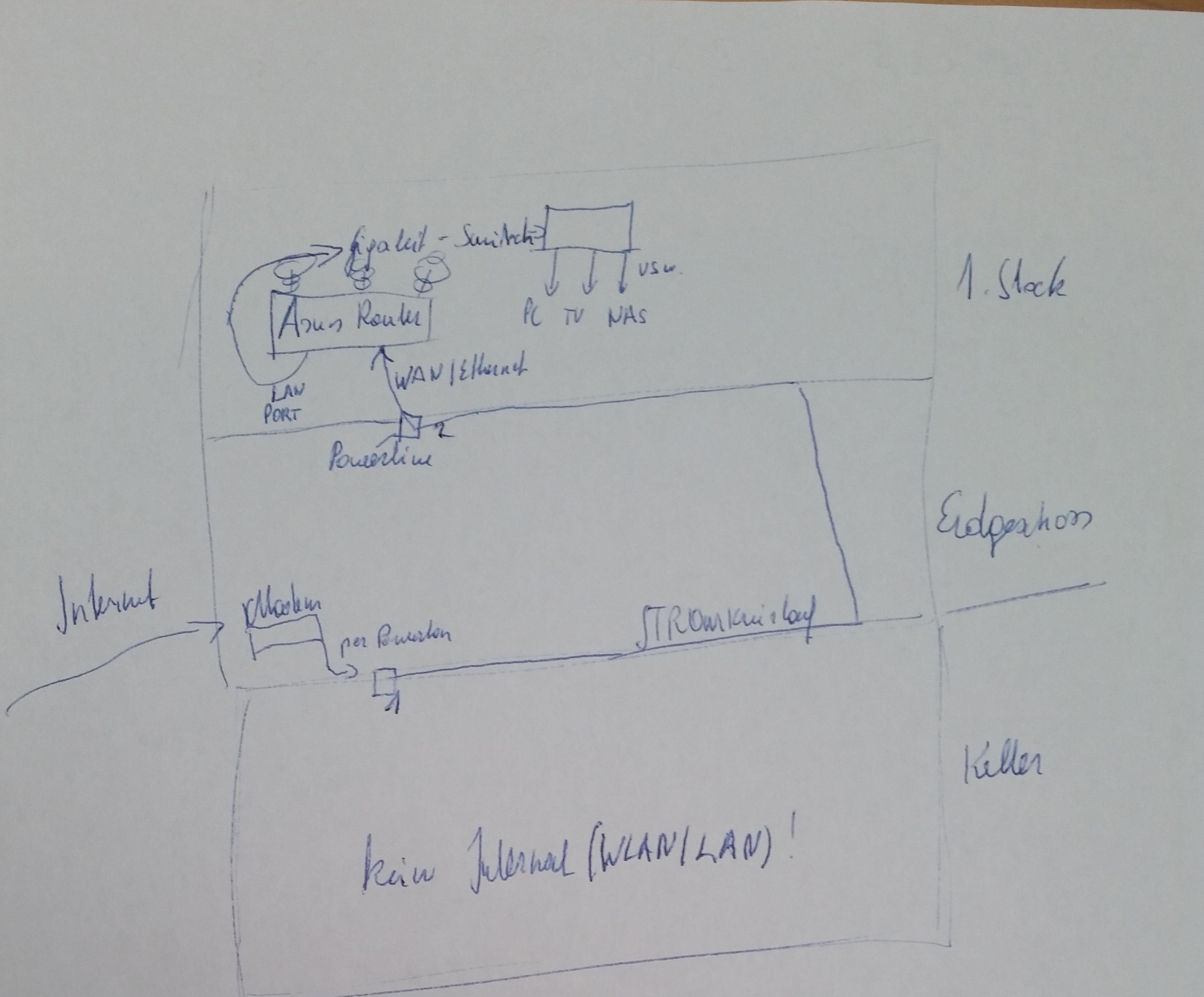

ich habe mir gedacht ich baue das Lan/WLan - Netz im ganzen Haus ein wenig aus. Zur Erklärung habe ich eine Skizze(wirklich nur grob) angefertigt, wie es jetzt gerade ist und wie es einmal sein soll bzw. ob das einmal sein kann.
Hier ist der derzeitige Stand :
Beschreibung folgt natürlich auch gleich :
Das Internet kommt im Erdgeschoss von außen zum DSL - Modem an dem der Router deaktiviert ist(soll heißen Wlan, DHCP usw abgeschaltet). Von dort geht das einzige Lan kabel vom Modem zum Powerline - Adapter von Devolo.
Im 1. Stock ist der zweiter Powerline Apdater angeschlossen. Das Lan-Kabel geht zum Asus rt-ac68u Router in den Ethernet/Wan Port. Der Router macht das Wlan von dort aus. Beim ersten Lan Port des Routers geht geht ein Kabel zum Gigabit-Switch von wo aus alle Geräte im Zimmer angeschlossen sind. Nun habe ich Gigabit Lan in diesem Raum, was vor allem fürs Nas(s. Signatur) wichtig ist. Im Keller ist keine Verbindung(weder WLan noch Lan).

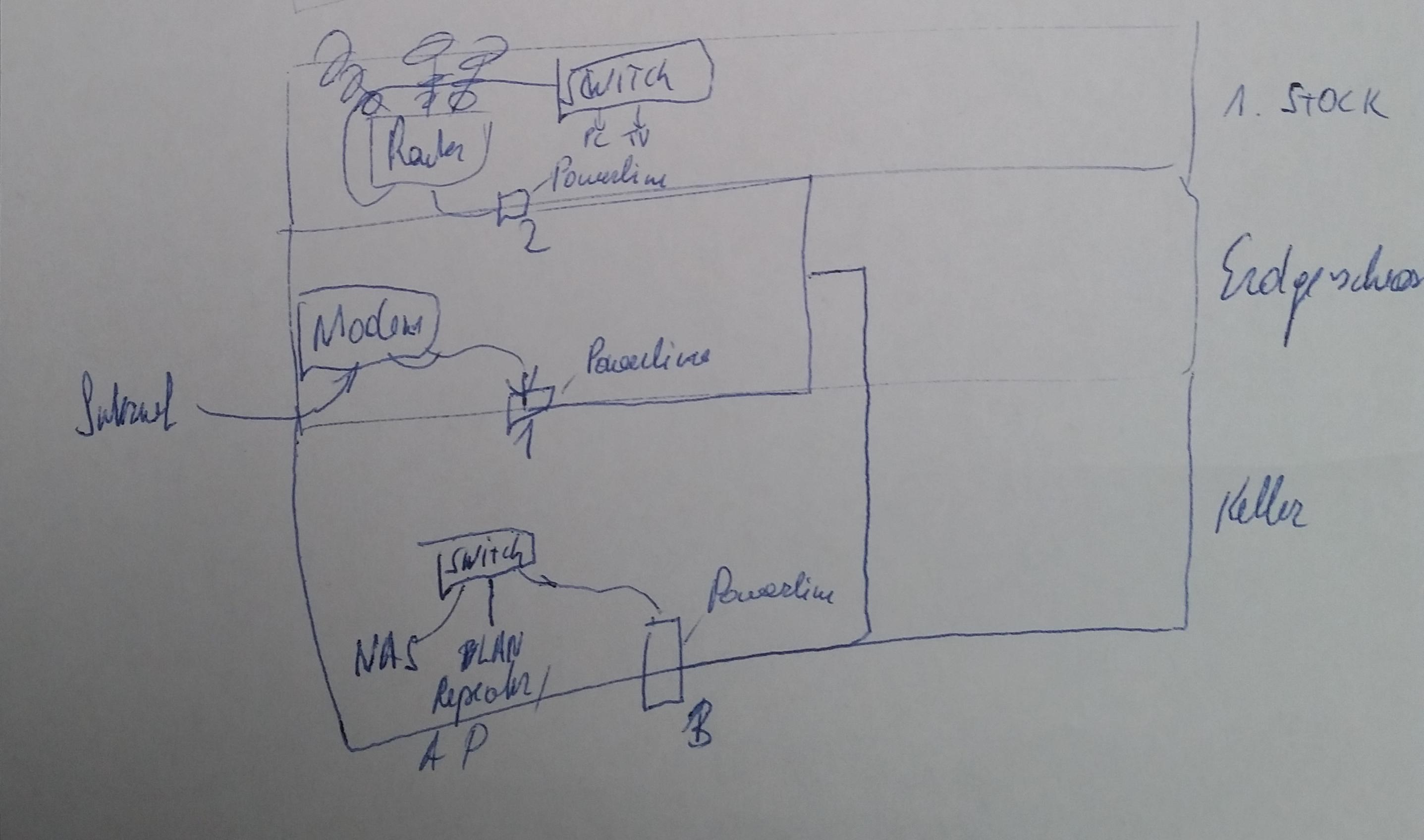

Nun komme ich zur Idee, die ich umsetzten will, aber nicht weiß ob das hinhaut.
Für die folgende Umsetzung brauche ich, wie man sieht, einen weiteren Powerlan - Adapter im Keller. Dort will ich mein Nas hinbefördern, damit es Tag und Nacht laufen kann und mich nicht beim Schlafen oder Sonstigem stört. Weiters möchte ich Wlan auch dort haben, damit die Verbindung nicht weg ist sobald ich was hole unten oder arbeite.
Ich habe mich schon ein wenig im Forum und bei google umgesehen, aber da gab es nicht wirklich die erhofften Antworten. Damit meine Problematik verständlicher wird:
Das Modem/Router läuft im Subnet 255.255.255.0 und hat eine fixe Ip im 10.0.0.X Netz. Der Router bekommt die Infos vom Modem auf die Wan - Ip 10.0.0.1.
Der Router arbeitet im Subnet 255.255.0.0 und vergibt per DHCP die Adressen im Bereich 192.168.2.X. Das Nas hat eine fixe Ip in diesem Netzwerk.

Ja gehen tut so was: Powerline hat eine Verschlüsselung ähnlich wie WLAN.

Hi, das Prinzip wird genauso wie du es gezeichnet hast problemlos funktionieren.
Bezüglich der Datenrate kann ich nichts genaues sagen. Dass du 60 Mb/s erreichst halte ich für sehr unwahrscheinlich, eher vllt 10 Mb/s. Das ist allerdings Alles von deinem Stromnetz abhängig (Anzahl der Verbraucher, Störfelder, Netzteilqualität).
Wenn Du einen Adapter kaufst dann auf jeden Fall einen mit Schuko, weil die wohl auch die Erdung mitnutzen (zumindest bei devolo so).
PS: Baue es doch Testweise mit 2 Adaptern auf und schau was du an Transfer schaffst.
richtige reihenfolge:
dsl-signal->modem->router->rest der geräte..
so wie ich es grob überflogen habe, steckst du ein dlan zwischen modem und router der das signal an weitere dlan-adapter verteilt.. das funktioniert nicht.
oder du stellst das modem wieder auf routerfunktion um und den zweit/dritt/viert router als switch/wlan (ohne dhcp)

Das Ganze wird nicht funktionieren.
Außer du aktivierst die Router-Funktionalität am von dir genannten DSL-Modem.
Denn ein Modem kann keine 2 Verbindungen herstellen. Das Powerline-Modul muss zum Splitten hinter einem Router sein. Sonst geht entweder die eine oder die andere Verbindung.
Und ob der WLAN-Repeater im Keller da was zum Weiterleiten bekommt, muss man auch erst ausprobieren.
Hier wären die Devolo dLAN-Wireless-Adapter evtl die perfekte Lösung.

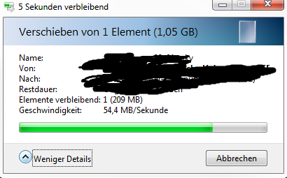

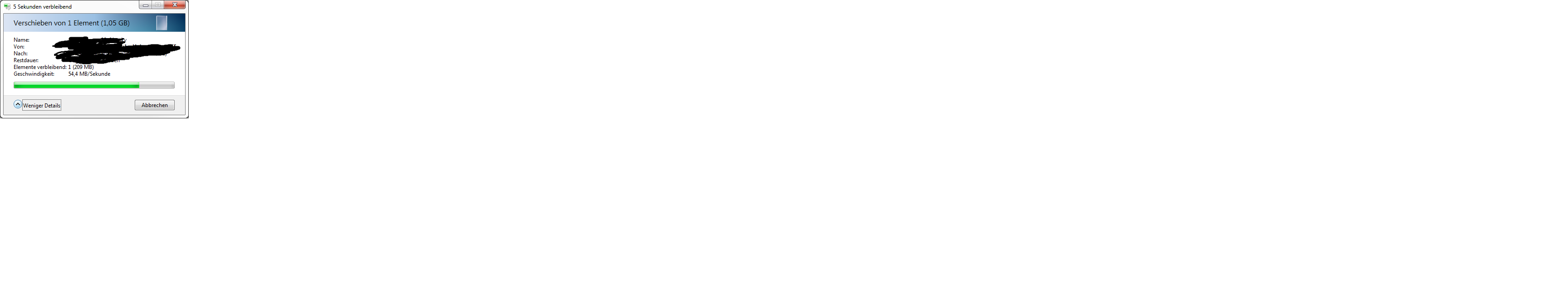

Hab hier nen Screenshot von gerade eben wo ich eine .mkv Datei vom PC im Zimmer auf das Nas kopiere.
Welcher Adapter ist das?
Bei DLAN musst du immer folgendes Rechnen: Theoretische Bandbreite z.b 200 Mbit/s - (50-60%) = Netto Bandbreite
Eine 200 Mbit Adapter würde also ca. 90 Mbit liefern = 11.25 MB/s. Natürlich, kann es auch viel weniger sein, weil die Technologie halt Störanfällig ist.
Das läuft nicht über dlan, sondern direkt über den gb-Switch.
Ich stimme supastar zu, sonst wirst du mit 3 dlan Adaptern Probleme bekommen.

Also müsste ich den alten Stand der Dinge wieder herstellen, also das den DSL router von Aon wieder das Netzwerk machen lassen(Lan/Wlan/DHCP/DNS usw) und den neuen router im 1.Stock auf Repeater Modus stellen. Dann habe ich überall das gleiche Netz und kann mit dlan in den Keller gehen. Dort schließe ich dann solche Adapter an die duu vorgeschlagen hast.
Dann muss ich habe das andere Subnetz vom neuen router wieder verändern und alles auf das alte stellen mi 10.0.0.X und 255.255.255.0 oder?

Das ist gigabit lan. Das habe ich jetzt vertauscht. Die ca 100 mbit was ich also dann so erreichen würden, wären im keller Realität.
Das ist dann ein problem da das ein bisschen wenig ist.
Warum nutzt du nicht einfach DHCP?
Und warum nicht einfach den Asus-Router ins Erdgeschoss, vermutlich reicht das WLAN dann sowohl in den ersten Stock als auch in den Keller...?!
Wenn es dann nicht geht, kauf einfach ein Devolo dLAN-Wireless Modul für den Keller, dann sparst du dir den Accesspoint und hast auch nur den Stromverbrauch von einem Gerät, was den Mehrpreis über die Jahre durchaus wieder reinholen dürfte.
nöö... stell den modem/router auf dein netzwerk ein... und: nein, du musst nicht auf repeater stellen, einfach nur als router ohne routerfunktionen...
