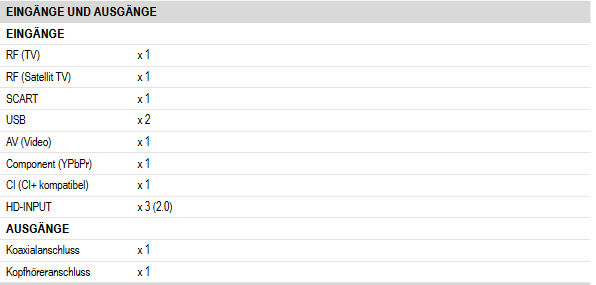

Kann der JTC 50U5008M kein HDMI 2.0 ??
Ich finde dazu nichts, in der Anleitung steht 3x HD Input (2.0)

Wie du schon festgestellt hast, steht es zumindest im Handbuch. Dementsprechend gibt es 3 Möglichkeiten:

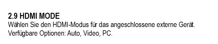

Er bezieht sich auf seite 32/26 des Handbuchs:
Reaktionen: BlackhandTV
Laut Handbuch ist auch 2160p ein "HD Format" - aber das gibt es nicht mit YPbPr, also sicherstellen, dass auch RGB gewählt ist.
PS: Bei manchen TVs muss erst eine Art "4K Mode" für die Ports im TV aktiviert werden.
z.B. sowas
Der PC Modus könnte ggf. erst RGB (und damit 2160p) aktivieren.
PS2: Und bei Nvidia im Treiber in den Auflösungen immer bis "PC" runterscrollen. Gerade da der TV kein YPbPr 4K kann, könnte es sein, dass 4K im Treiber nicht bei den TV Auflösungen angeboten wird.
