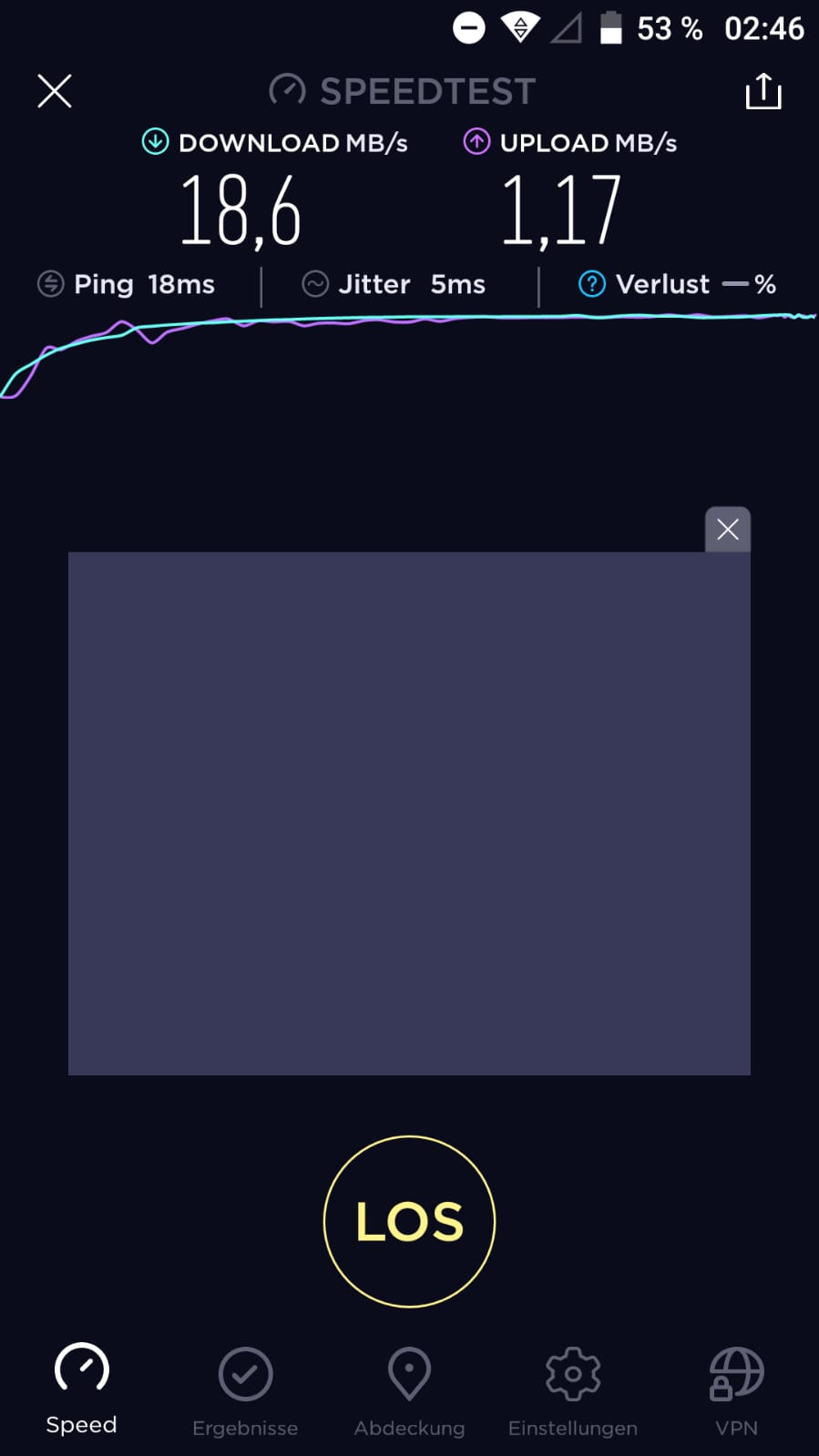

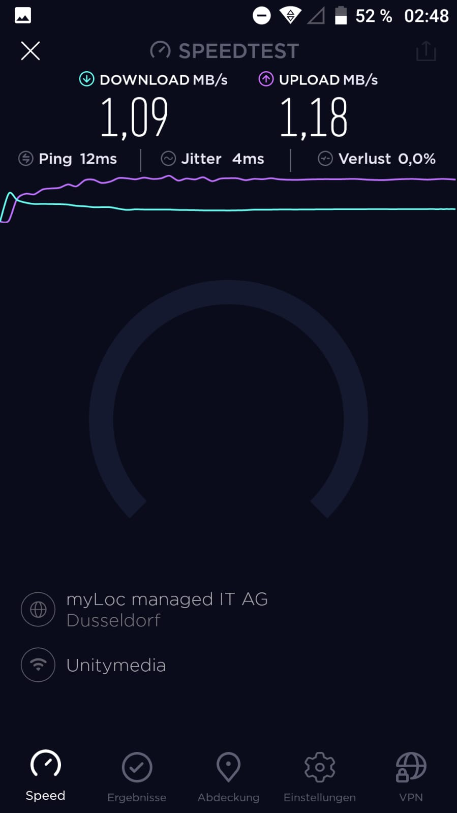

Bitte teste mal bei https://speedtest.unitymedia.de/ und speedtest.net
Im Keller habe ich Speedtest.net getestet , oben auch. In Steam ist es mir nur zuerst aufgefallen.
OBEN
UNTEN (KELLER):

W-Lan ist nicht aussagekräftig. Da müsste man schon mit Kabel probieren

WLAN Test mit Handy ist sinnlos, wenn du das Lankabel testen willst.
und es ist klar das es oben langsamer ist bei weiterer entfernung zum Router über etagen

Speedtest mit dem betroffenen PC machen und dann ein Bild/Screenshot teilen oder uns die Ergebnisse mitteilen.. Du testest mit deinem Handy ja immer nur das Wlan, welches durch verschiedene Faktoren auch bei dir oben beeinflusst werden kann.
