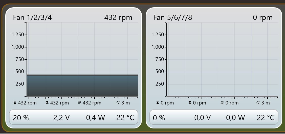

Oder isch gugge einfach auf meine Aquasuite... Da ist das in der deutschen Beschriftung als Standard hinterlegt dieses böse, böse rpm... voll gruselig.
Nur weil ein Hobbyprogrammierer irgendwas hinschreibt (weil nicht weiß, wie man es richtig macht), heißt es noch lange nicht, dass es korrekt sei.
