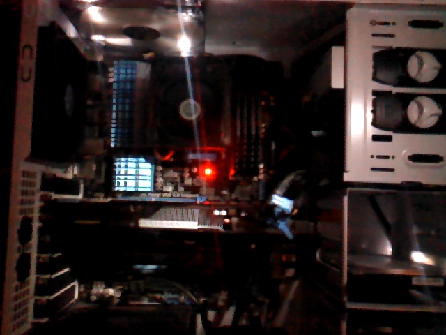

Hey Leute,
ich hatte letztens mehrere BS in reihe und habe deshalb gedacht das das vllt an der meiner ansicht nach "veralteten" bios version zsm hängt. deshlab habe ich einfach das bios und meine graka treiber aktualisiert (das war ein nebengedanke, obwohl das die lösung gewesen wäre. ich habe auf jeden fall geupdatet, neu gestartet und auch noch so (zusammengerechnet) 8 oder 9 std gezockt. alles kein problem. jetzt wollte ich den pc starten und er ging nicht an. woher ich jetzt weiss das das an der cpu liegt? -> daher das die lampe für einen fehler an der cpu leuchtet. naja auf jeden fall frage ich mich ob man die cpu noch retten kann ;) mein system steht ja unten ;)
lg ulf
eventuell bios-einstellungen falsch bzw. nicht richtig (spannungen,....) -> hast du diese kontrolliert?
lg,
BIOS Reset machen und nochmal testen
NT ausschalten >
den Sitz des CPU-Kühlers überprüfen !
BIOS per Jumper auf "default" setzen -
NT einschalten > PC/MB starten > in BIOS - Datum / Bootreihenfolge / SATA-Mode überprüfen / einstellen -
naja, es kann schon sein, dass ein BIOS Update zB die Einstellungen für die Lüfter etc. zurücksetzt o.ä und die CPU deswegen sehr heiß wird und der PC abschaltet etc. Oder die CPU Spannung falsch ist. Das passiert aber normalerweise gleich beim Einschalten und damit kann man dann nicht noch 9 Stunden zocken...
In deinem Fall ist die Diagnose mit den Infos schwierig. Nimm mal die BIOS Batterie raus und versuch es nach ner halben Stunde nochmal.
ich kann nichts testen oder resetten, da gar kein signal von der grafikkarte kommt, da mein mb zuerst den cpu, dann die graka usw startet. bedeutet, wenn ein fehler am cpu ist, kommt kein bild. das einzige was ich mir noch denken könnte was du mit resetten meinst ist batterie raus 10sec warten und rein. allerdings weiss ich nicht ob das was bringt weil ich so ein "uefi bios" mit gui hab :(
hmmm klingt gut aber ich finde auf ersten blick keinen jumper... ich durchforste mal das handbuch ;) danke ;)
ich hab nur den "clear rtc ram" jumper
ahh ok nicht gesehen gut mache ich mal...
Rechts unten, über dem "Frontpanel" ist ein Sockel mit drei Pins - CLRTC - auf Pin 1+2 sitzt dieser Jumper - diesen bei ausgeschaltetem NT für ca. 10 Sek. auf Pin 2+3 setzen -
anschließend UNBEDINGT den Jumper auf Pin 1+2 zurücksetzen - ansonsten startet das MB NIE -
danke ;) probier ich mal ;)
immer noch die selbe scheisse....
Ziehe bei ausgeschaltetem NT den USB-3.0 Front-Stecker ab
Ist ein anderes NT zum TEST vorhanden ?
usb 3.0 ist gar nicht eingesteckt und ich habe kein anderes nt zum testen. :(
