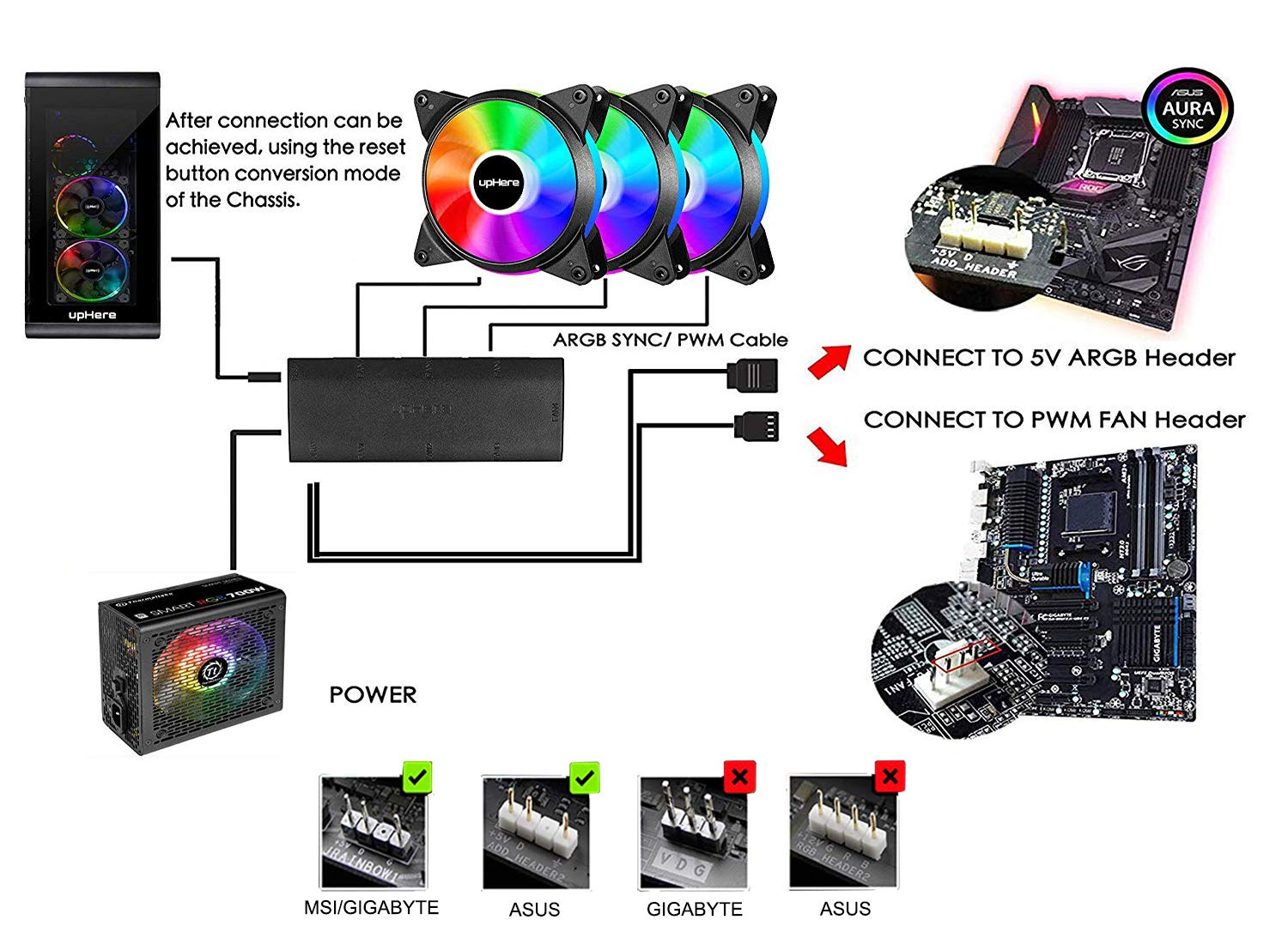

@Silverangel bei mir sind alle gleich, und was meinst du mit grid? Und mein hub hat keine software oder so die mitgeliefert wurde oder überhaupt davon gesprochen wurde o: ich nutze diesen hub eher wegen der rgb beleuchtung und deshalb die frage ob ich dann die lüfter direkt ans mainboard anschließen soll

Naja wie heißt das Ding was du hast? Das muss ja nen Namen haben. Dann kann man bzw. du (Google is dein Freund) schauen ob darüber die Lüfter auch steuerbar sind und man evtl. extra Software für bekommt.
Da haste dir ja was zugelegt. Hauptsache in Farbe und Bunt. Ich seh schon.
Nach kurzem nachlesen, kann man drüber wohl nur die LED steuern und nicht die Lüftergeschwindigkeit.
Sofern du das willst, musst sie also übers Board einzeln anschließen.
Das wäre wohl die Software für dich dazu.
Über die Steuerung sollten sich die Lüfter steuern lassen
T7SYC7-6 Steuerung über das Motherboard
Die PWM-Regelbereich Lüftergeschwindigkeit kann dynamisch zwischen 600 und 1700 Umdrehungen pro Minute angepasst werden, um die Geräuschentwicklung zu minimieren oder den Luftstrom zu maximieren.
Über das Mainboard nur falls die Lüfter die passenden 4-Pin PWM Stecker und Leitungen haben.

@Hauro also würde es gehen o:?
also ich hab die lüfter schon zuhause bloss ist mein mainboard noch nicht da, und die lüfter an sich haben nen 4 pin anschluss und der verkäufer selbst sagte dass man die eig steuern kann o:
Ich möchte anmerken, dass das 5V Lüfter sind anstatt wie normale PC-Lüfter mit 12V Spannung.
Oder ist nur das RGB 5V und der Lüfter doch 12V? Verwirrend.

Ja, nach dem Bewertungen zur Steuerung, über das Mainboard siehe Beitrag #14 - es muss Lüfter-Anschluss und Belegung stimmen.

@Hauro: Moment, da liest sich aber so als hätte er die Lüfter ans MB angeschlossen (und evtl. zusätzlich das RGB nur über den Hub).
Klar, dann ist steuerung sowieso möglich da sie übers Board läuft.
Laut anderen Comments (auch unter Fragen, ich kopier jetzt nicht raus) ist die Steuerung der Lüfter nicht möglich (wo ich von ausgehe, dass diese dann auch den normalen pwm stecker am Hub haben)
Am Ende musst du das halt ausprobieren @neekochan obs auch geht wenn sie direkt am Hub angeschlossen sind. Wenn nicht, musst sie halt über MB laufen lassen und kannst wohl das LED dennoch nutzen da dies ja über 2. Stecker läuft.
Wenn du keine Unterschiedliche Steuerung brauchst ist es ja eh ziemlich egal.
