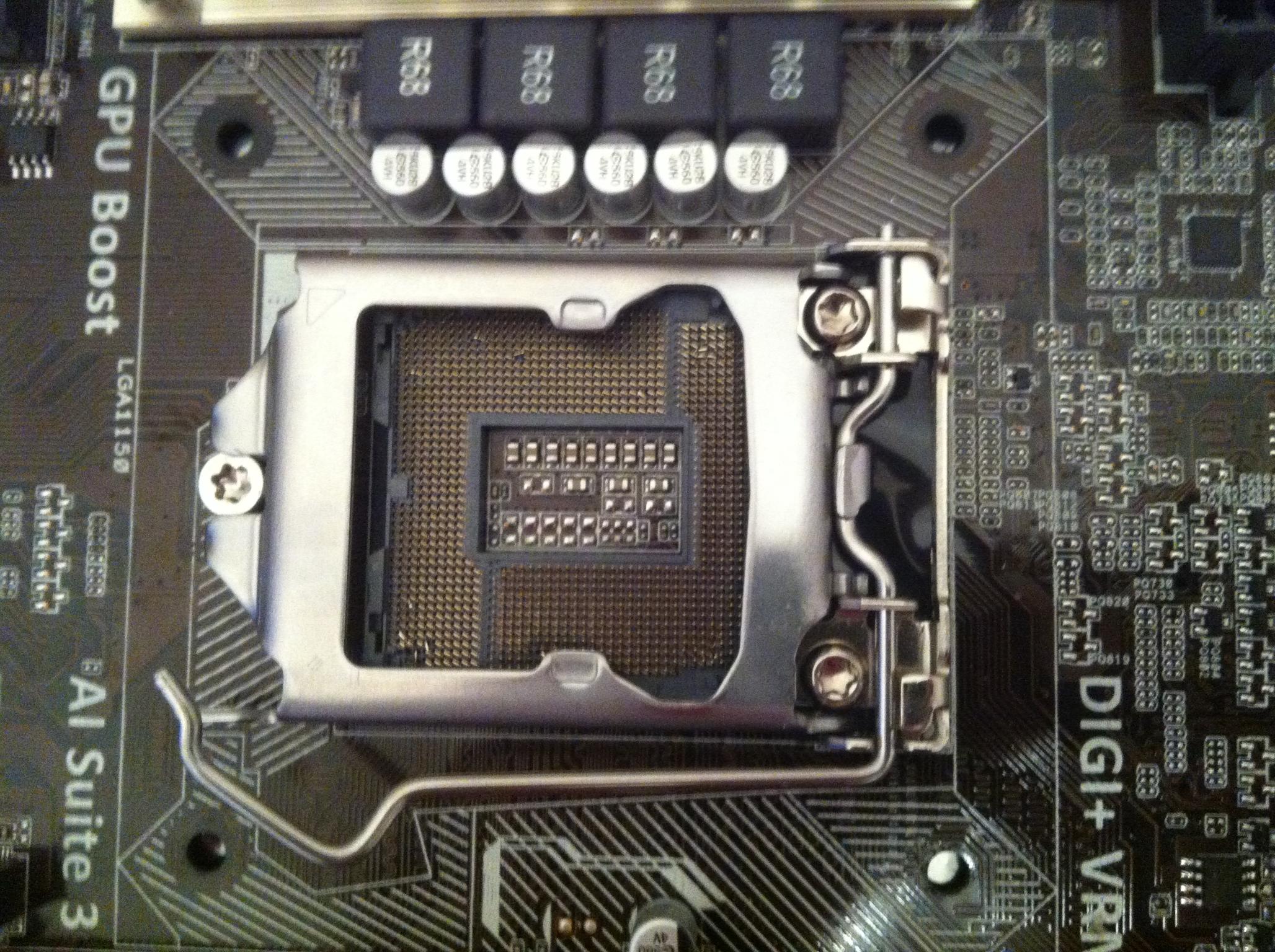

Ich kann am Sockel nix auffälliges erkennen

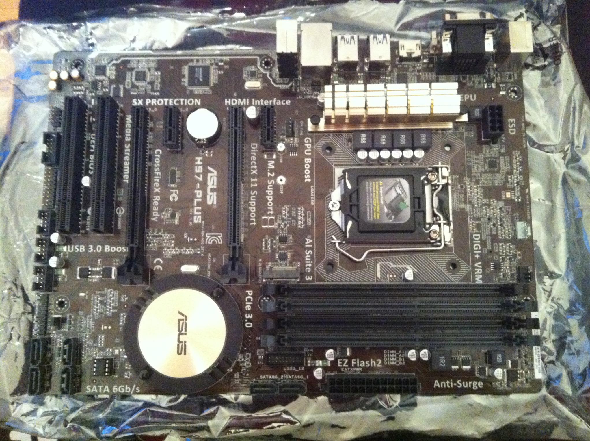

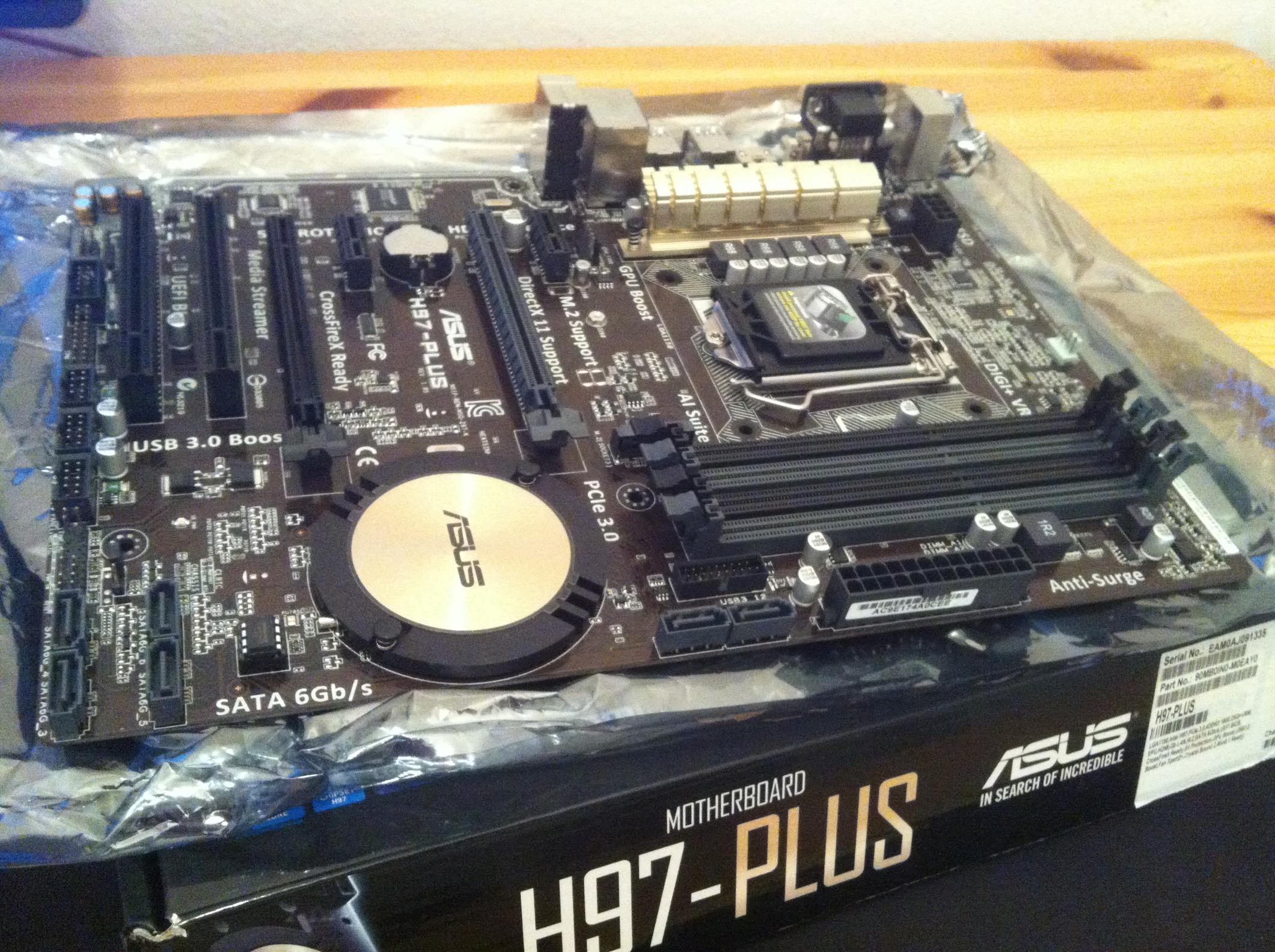

Mach mal ein paar Fotos aus verschiedenen Winkeln/Richtungen (um die Lichtreflektionen zu sehen). Detailaufnahmen vom Sockel natürlich ;)

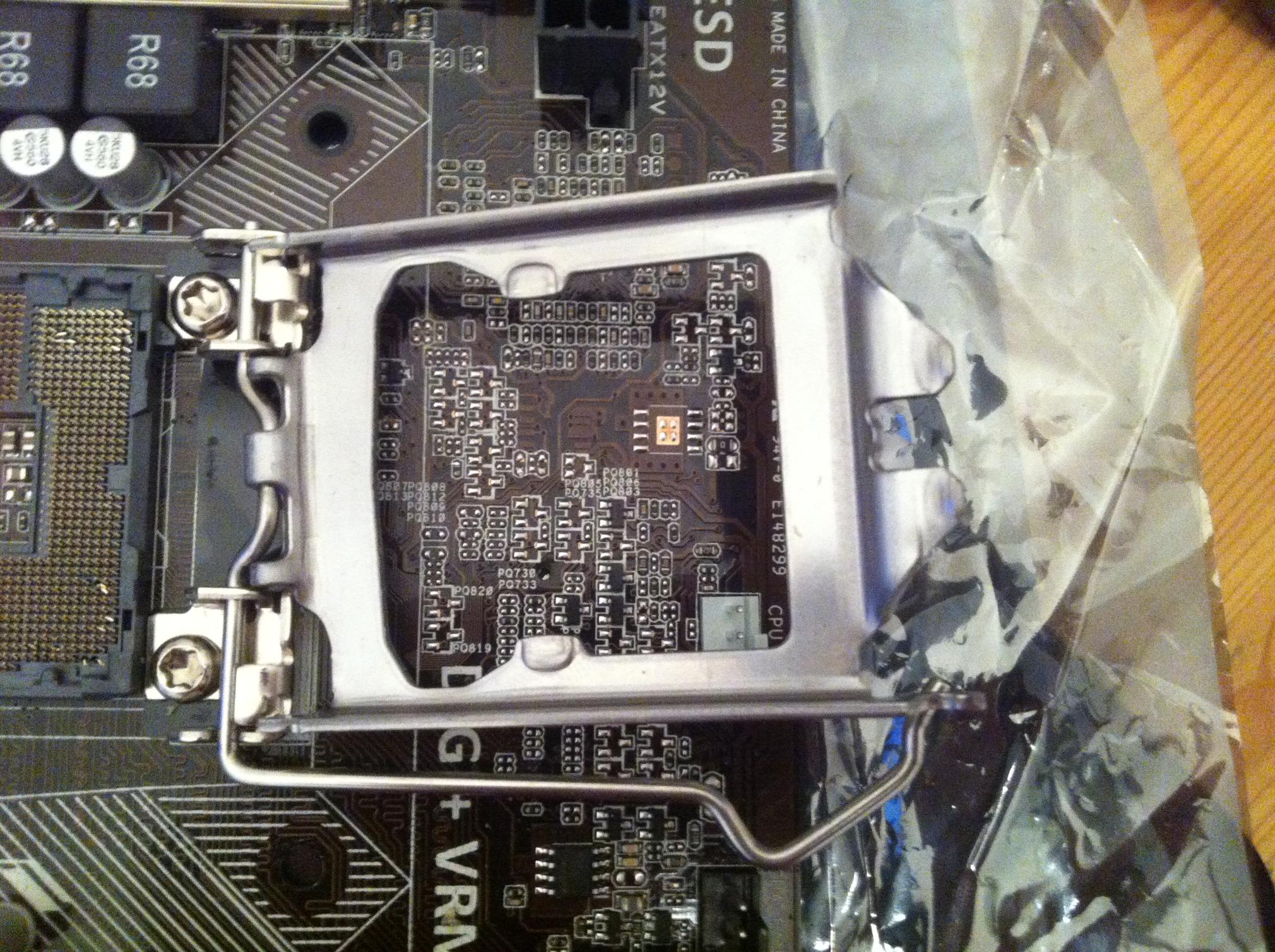

Auf den Bildern im 1. Post sieht man nichts - die Pins sind unter der Schutzklappe des CPU sockels und dann mach mal eine Nahaufnahme davon.

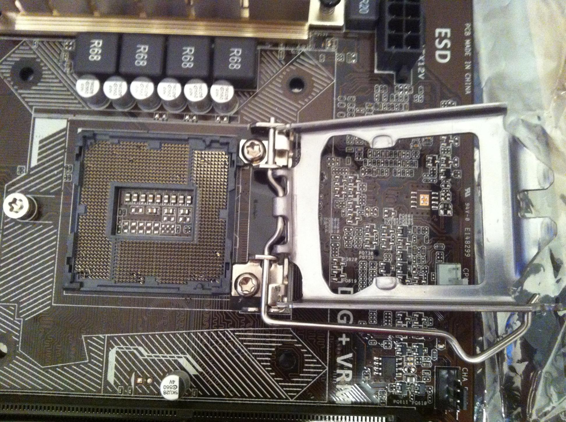

Den Hebel am Sockel öffnen und aufklappen, Detailfotos von den Pins dahinter (darauf achten dass es scharf ist, sonst erkennt man nichts)
@Fotos: OUCH, Totalschaden, da wirds auch mit zurückbiegen nichts mehr.
Das ist eindeutig ein Totalschaden, denn mit etwas hier und da zurechtbiegen ist es da nicht mehr getan. In Bezug auf die Nacherfüllung zur Gewährleistung kann da nur noch ein Austausch legitim sein. Eine Reperatur sollte völlig unwirtschaftlich sein.
Ergo: Dort anrufen und dich auf das berufen, was ich oben geschrieben habe. Wenn Hardwareversand auf eine Reperatur ausweichen möchte, dann kann man dem entgegenhalten, dass diese auf Grund des Totalschadens unwirtschaftlich wäre, d.h. ein Austausch für den Händler somit auch nicht mit unverhältnismäßig höheren Kosten verbunden ist. Ein Austausch kommt ihn auf jeden Fall günstiger.
(wenn die sich telefonisch nicht melden sollten, dann deine Forderung auf Austausch schriftlich per Einschreiben mit Rückschein hinsenden... damit kann man dann nämlich nachweisen, dass dein Brief auch dort angekommen und überreicht wurde)
Wahnsinn, wie hast du das denn geschafft? Dich draufgesetzt? Da sind ja haufenweise verbogene Pins über den gesamten Sockel verteilt...
