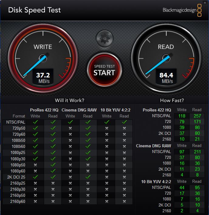

So ist jetzt der hier geworden, war von denen, die in Frage kamen einfach der Billigste;):
Lexar S75 32GB USB 3.0 JumpDrive
Bin mit den Lese- und Schreibgeschwindigkeiten zufrieden (s. Foto).
System: MD97860 Intel Core2Duo CPU T6500 @2.10GHz 4GB RAM,
nur SATA2, über CSL USB3.0 Card Express 54mm, im FAT32 belassen, denke mal dafür ganz ok.
Wurde schnell sehr heiß, klar die Express Card kocht ja auch immer schon nach ein paar Minuten.
War dann aber angenehm überrascht, als ich PVR am Philips 4K TV testete.
Ca. 45 Minuten HD Sender aufgenommen, funktioniert und der Stick wird nicht heiß!?
Nur lauwarm höchstens. Mal sehen wie es aussieht, wenn ich mal 2-3 Stunden am Stück aufnehme.
Ruckelt auch nichts, Qualität super.
Für den Fall, dass der Stick dann doch anfängt zu kochen, würde ein USB Kabel da was bringen?
In Sachen Lebensdauer? Vorrausgesetzt, die Schreibgeschwindigkeit wird dadurch nicht beeinträchtigt.
Werde es wohl mal testen, obwohl man falls er mal kaputt geht, dann eh nicht weiß, ob es was gebracht hat.;)

So, vielleicht hilft es jemanden, der auch nicht weiß, welcher Stick es werden soll.
Und ja, Preise wird der Stick in Sachen Aussehen wohl nie gewinnen. Eher was für Kleinkinder. War mir aber egal.
