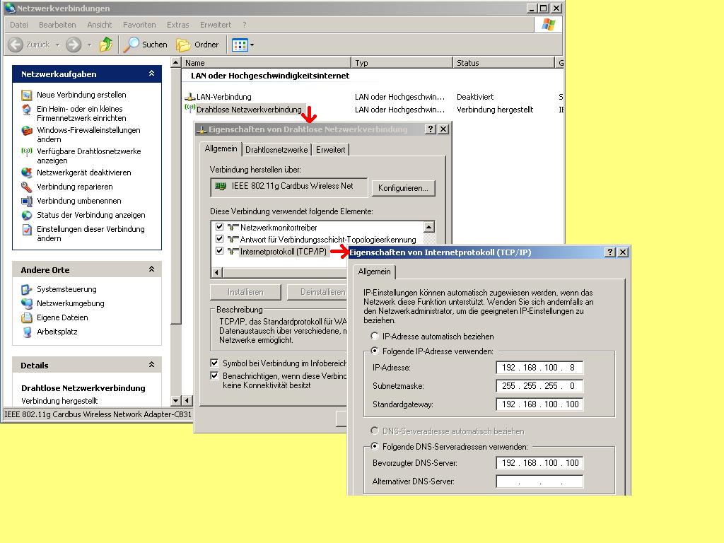

Danke für die schnellen Infos.
Gut, dann mußt Du wohl doch mal an einem anderen Rechner im Netztwerk schauen was da für eine IP eingegeben ist.
Benötigt werden die Sachen wie im Anhang!
IP-Adresse
Subnetzmaske
Standardgateway (ist die IP vom Router)
Bevorzugter DNS-Server
