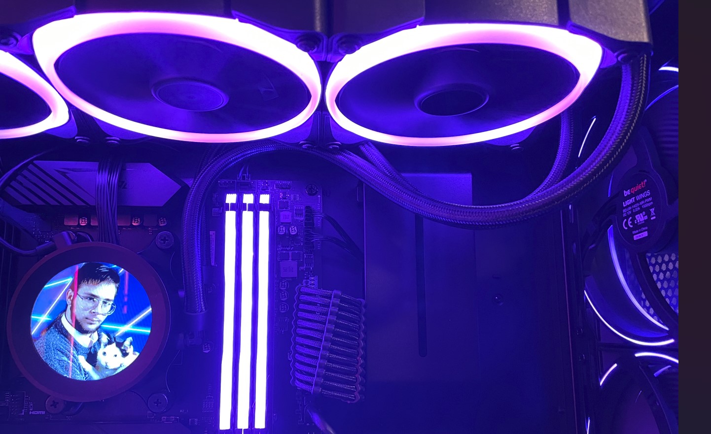

Hallo in die Runde,
Ich habe mir als AOI-Newbee eine Wasserkühlung zugelegt (Kraken Z73) und habe zu dem Thema, wie man die Schläuche "verstauen" kann bisher keine passende Antwort gefunden...
Ich habe den Radiator oben im Gehäuse platziert. Es ist klar, dass man die Schläuche einfach herunterhängen lassen kann und wahrscheinlich ist das auch der beste Weg.
Was ich mich nur frage (die Schläuche verdecken so meinen "schönen" RGB-RAM): Ist es für die Pumpe schädlich oder tut es der Kühlleistung Abbruch, wenn ich die Schläuche wie folgt oberhalb des RAM "verstaue"?
Dann entsteht ja ein auf und ab und es könnte sich ja auch Luft dort irgendwie ansammeln. Oder bleibt die Luft auch bei dieser Verlegemethode immer sicher oben im Radiator hängen?
Und eine zweie Frage: kann man die Schläuche mit Kabelbindern "zusammenschnallen" oder packt man dann ungünstiger Weise die warme und kalte Leitung zu nah beieinander und es schadet der Kühleistung.
Vielen Dank für eure Antworten!

Ist kein Problem, die Schläuche kannst du so lange sie nicht abknicken oder zusammengedrückt werden legen wie du willst. Kannst auch Kabelbinder nehmen oder sie zusammen damit festmachen. Luft wird sich immer im Radiator dennoch ansammeln.

Hab ich bei mir auch so und 0 Probs....die Schläuche sollten nur nicht mit dem Ram kuscheln.
Aber warum 3 Ram Riegel ?
jungbunzlav schrieb:
.. 2 echte und 2 RGB-Attrappen
Jep auch wie bei mir ......past aber schon , hab alle 4 Riegel drin und ein 5 mm abstanshalter geht schon ;)
