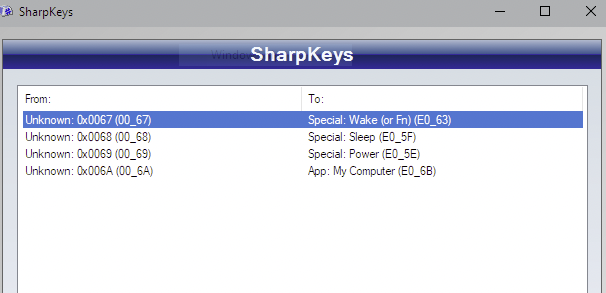

Liebe/r jodd2021,
habe das SharpKeys nun installiert, check aber nicht, wie ich vorgehen soll. Wie kann ich nun z.B. dieser (von mir nie verwendeten) Taste das ō geben?
Danke!

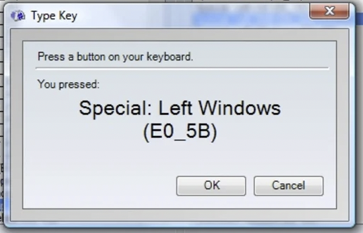

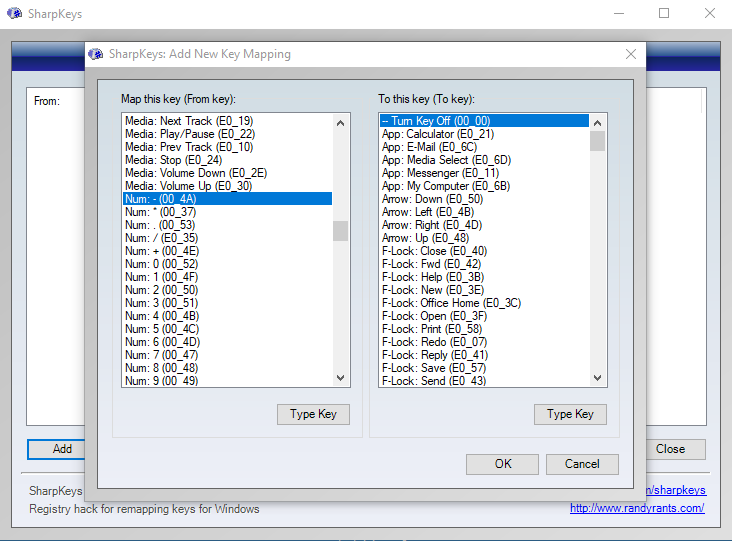

In der linken Spalte suchst du die Taste auf deiner Tastatur aus die du mit deinen Zeichen belegen möchtest. Und mit der rechten belegst du die neu indem du auf "Type Key" gehst und die jeweilige Tastenkombi wählst.
Dann "OK" und danach erscheint die geänderte Tastenkombi im Hauptfenster:

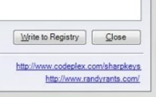

und mit
"Write to Registry" wird das ganz übernommen. "Close" -> Fertig.

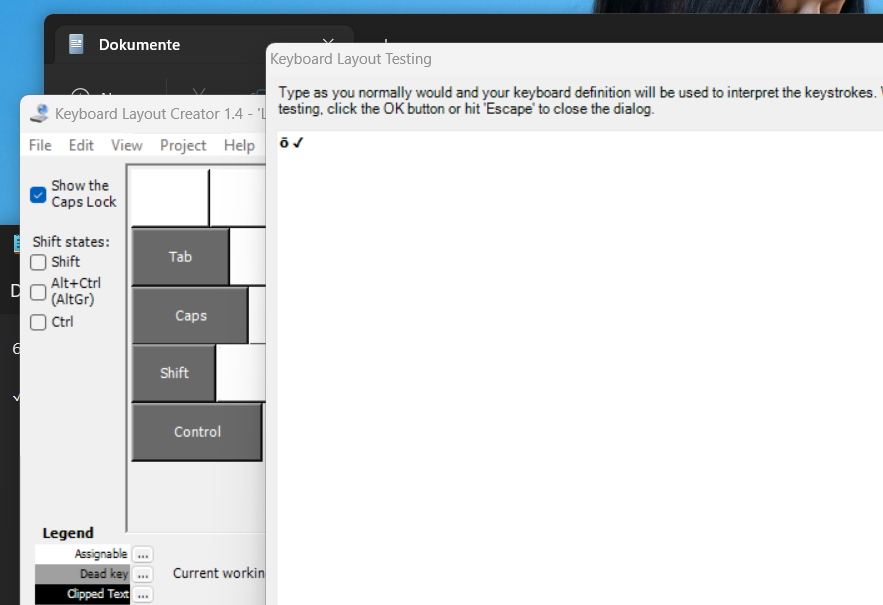

Mit SharpKeys geht es nicht, dafür aber mit den Microsoft Keyboard Layout Creator. Man muss ein paar Schritte abarbeiten und ein neues Tastaturlayout erstellen.
Hab das mal mit U+2713 probiert.

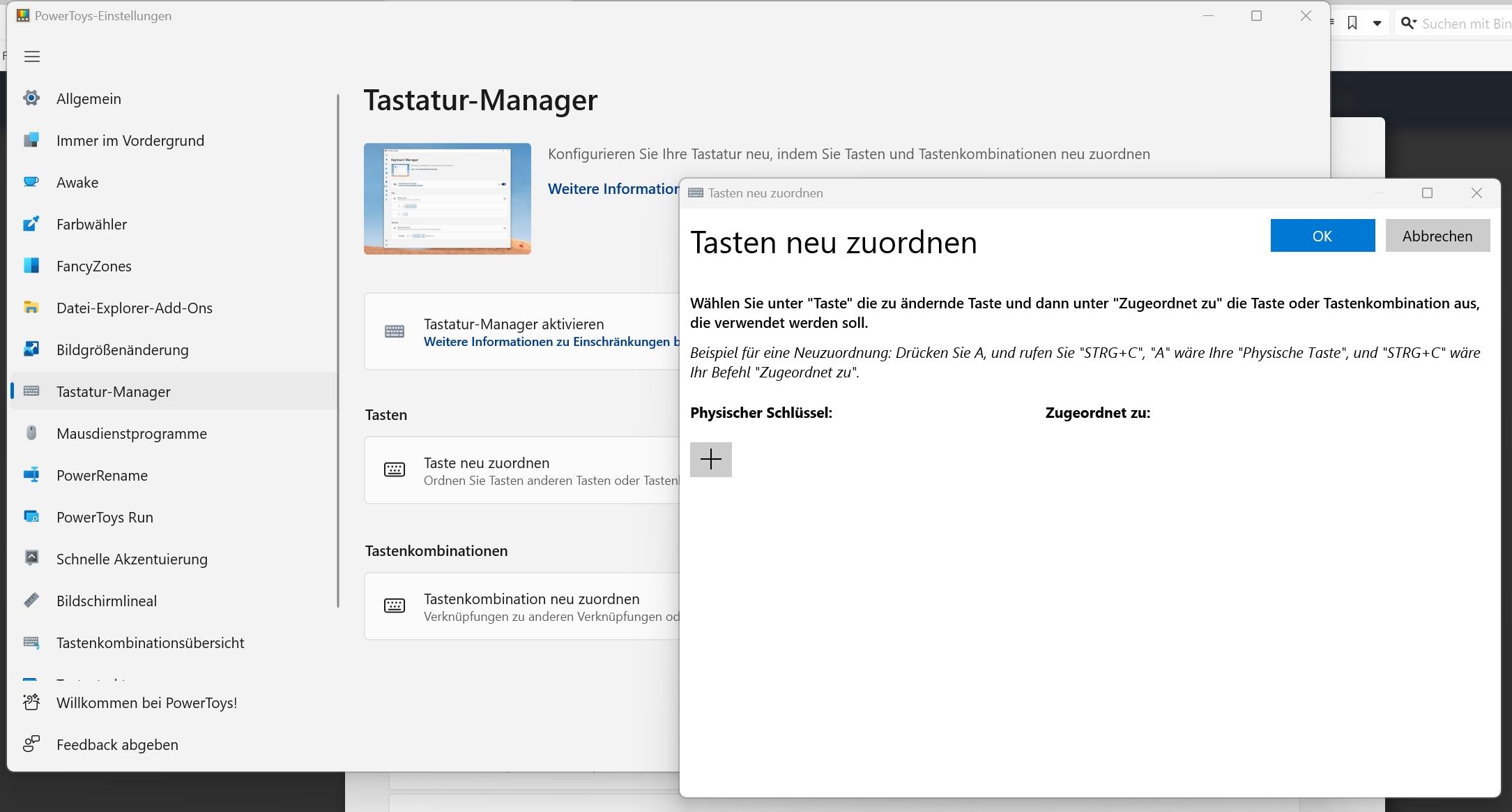

Vielleicht kann das der Tastatur Manager von den Windows Power Toys?
Ich habe das gerade mal probiert. Beim Testen funktioniert das zwar, aber installieren lässt sich das scheinbar nicht unter Windows 11. Das Programm ist halt auch von 2020 und vermutlich noch nicht für Windows 11 optimiert.
Werde ich demnächst mal probieren. Danke fürs Teilen.

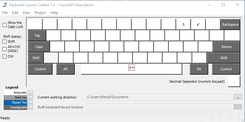

@jodd2021, installieren des MKLC hat funktioniert! Allerdings schaff ich es irgendwie nicht, die Tasten das machen zu lassen, was sie sollen. Schau mal auf meinen Screenshot. Ich gebe das so ein. Er scheint es auch zu übernehmen. Dann fragt er, ob er speichern soll, ich bestätige und es schließt sich. Allerdings schreiben dann die Keyboard-Tasten das, was sie immer regulär schrieben. Auch Neustart bringt nichts. Und wenn ich das Programm wieder öffne, ist diese Tatstatur-Abbildung wieder leer. Was mach' ich falsch?
