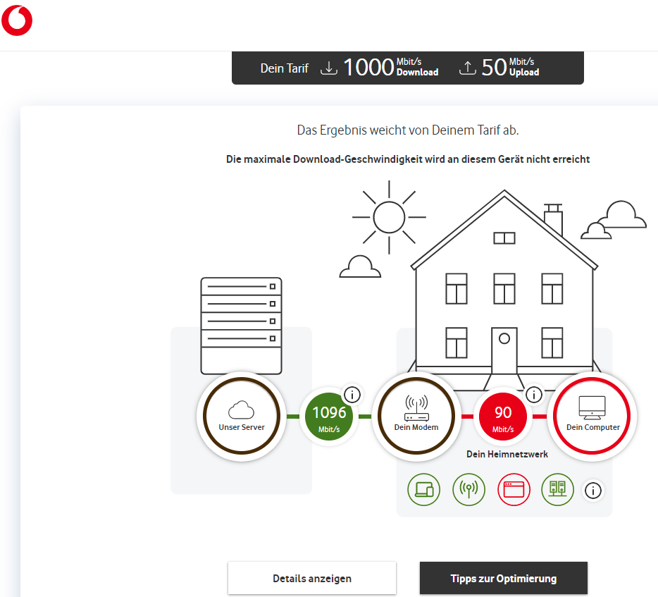

Wenn dein Messergebnis zu schlecht ist, misst Vodafone auch die Geschwindigkeit zu deinem Modem/Router.
Offenbar langen 500 MBit, also 50 %, noch nicht diesen zweiten Test zu starten (das war früher mal anders).
Ich hab mal meine LAN-Verbindung auf 100 MBit/s limitiert, das wohl langt um diesen zweiten Test zu starten.
Dann sollte bei dir so ein Fenster erscheinen:
Da sieht man: Vodafone misst GBit bis zum Modem und bei mir sind es nur noch 90 MBit/s. Damit kann man dann noch mal etwas Eingrenzen wo die Probleme herkommen.
