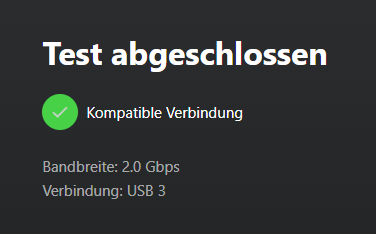

Was spuckt denn der QuestLink-Test aus? Dort kann man irgendwo in der Desktopsoftware einen Test starten.
Das Resultat ist hier gerade entscheidend.
So in etwa sieht es aus:
