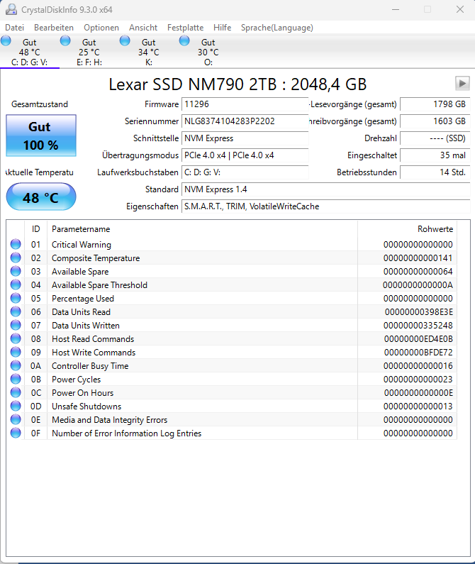

Die Lexar NM790 ist neu.

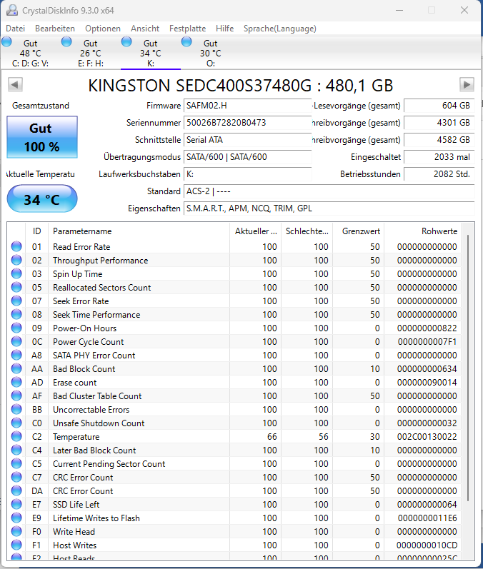

Die SSD auf der ichs vorhin mal testweise installiert hatte ist schon etwas älter.
da scheint irgendwas beim Autostart sich zublockieren. Was es auch immer ist, habe auch mal steam im Autostart ausprobiert , kein Probleme. Würde es aber auch nicht in den Autostart packen.
Hab jetzt nur die Crystal-Disk Info von den beiden Laufwerken gepostet auf denen ich Steam installiert hatte.
Einmal auf der NM790 NVMe, welche in mehrere Partitionen unterteilt ist.
Und einmal auf der Kingston SSD, welche nicht unterteilt ist.
