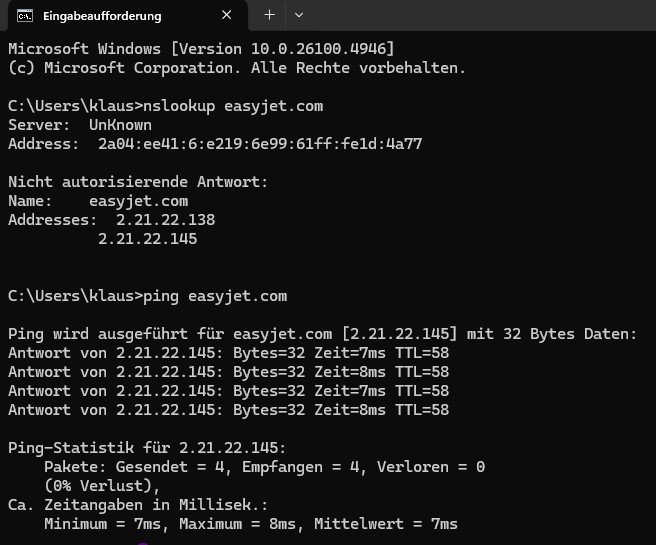

Kann über das WLAN mit meinen Browsern und der Smartphone-App eine Website nicht erreichen.
KlausvonB
Cadet 1st Year
März 2025
9
Hallo!
Ich habe seit einer Woche (oder noch länger?) über mein WLAN weder mit dem PC, noch über die Mobile-App Zugriff auf Easy-Jet. Wenn ich beim Mobile das WLAN ausschalte, dann funktioniert es. Es scheint also ein Problem innerhalb des Netzwerkes zu geben. Es muss noch gesagt werden, dass alle anderen Websites funktionieren.
Ich habe schon mehrere Sachen ausprobiert und nichts hat funktioniert. Kann mir jemand weiterhelfen??
Ich habe Windows 11 auf dem PC und ein Android-Mobile, lebe in Basel und mein Provider ist Salt. Das WLAN läuft über einen Router mit Glasfaseranschluss. Ich habe u.a. den IPv4-DNS-Server geändert, oder kurzzeitig die Firewall ausgeschaltet, was alles nichts gebracht hat.

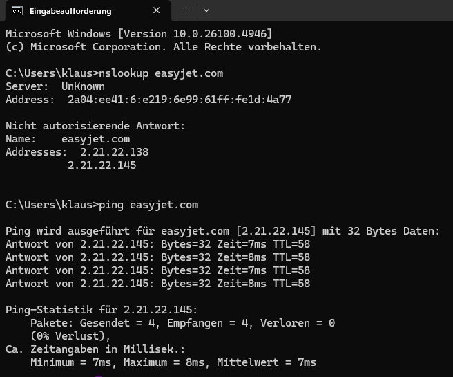

Hallo Prian
Die angegebene Seite hat leider auch nicht funktioniert.

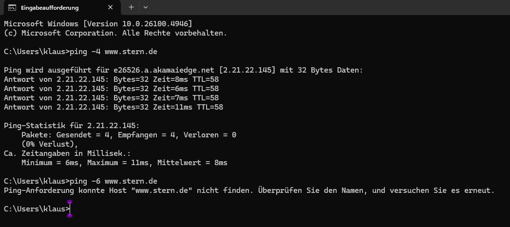

Ich hänge mal noch 2 Printscreens an. Vielleicht können welche aus der Community etwas damit anfangen - ich war überfordert....
KlausvonB schrieb:
Ihre IPv4-Adresse lautet:
213.55.24x.xx > anstelle der 3 x stehen da Zahlen, aber ich habe die aus Sicherheitsgründen weggelassen.
Also habe ich wohl eine solche(?).
Ja, dann hast du eine, wende dich mit dem Problem an deinen Provider.

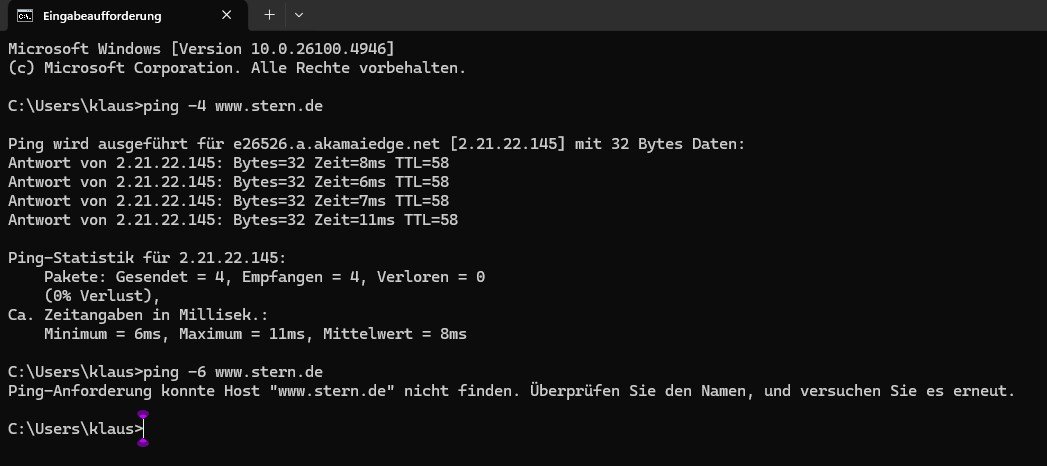

Um es klar zu bestimmen, was ist das Ergebnis von
ping -4 www.stern.de
ping -6 www.stern.de
in einer Eingabeaufforderung?

Wenn IPv4-Problem vorliegt, dann kommt gar keine Antwort, IPv6 funktioniert bei www.stern.de nicht.
Reaktionen: Helmut-H

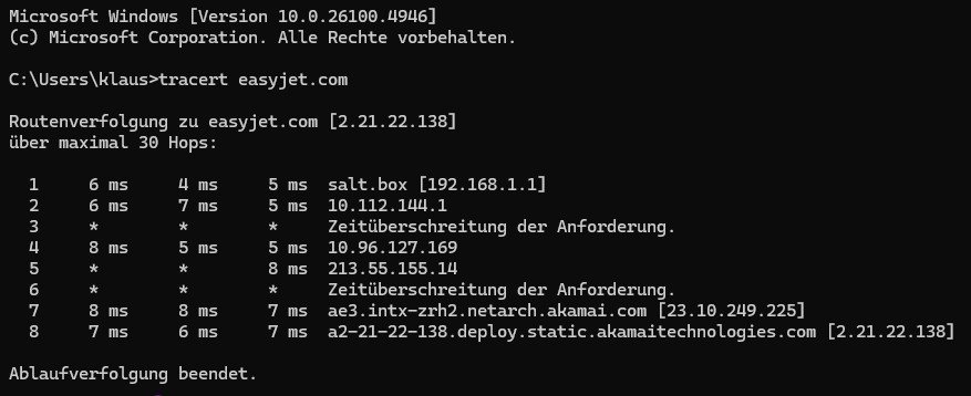

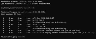

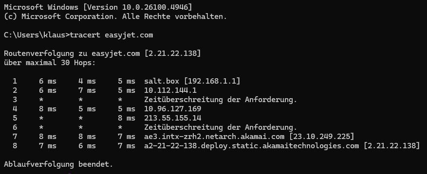

Hi,
da scheint es mit dem CGNat vom Provider zu klemmen:
https://de.wikipedia.org/wiki/Carrier-grade_NAT
10.112.144.1 - Deine private IPv4-Adresse vom Provider
dann folgt die Zeitüberschreitung
wird umgesetzt auf:
10.96.127.169 - interne Adresse vom Provider.
auf die öffentliche IPv4:
213.55.155.xx _?
Da klemmt es - wende dich an den Provider.
