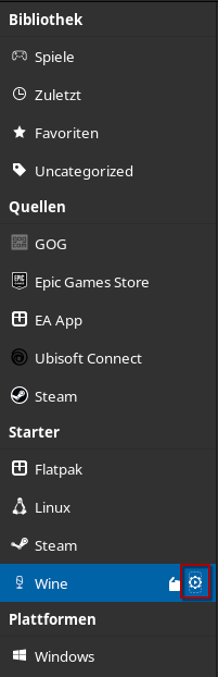

Was bei dir falsch läuft, ist schwer zu sagen, funktionieren tut es auf jeden Fall.
Installiere dir mal protonplus und hol dir ne neuere Version von Proton für Lutris.
Oder lade dir das direkt runter und entpacke es nach '/home/udo/.local/share/lutris/runners/proton/ '
Das wählst du dann auch unter Wine Version aus oder setzt es als Standard.
