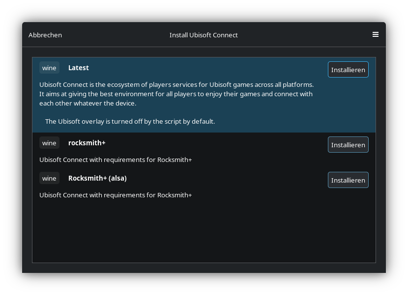

Ich würde jetzt statt das Spiel direkt als Script auf Lutris, Ubisoft Connect auf Lutris installieren und dann dort drin, Divison 2 installieren.

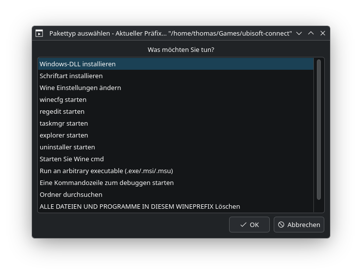

Du könntest Bottles verwenden und Ubisoft Connect mehrfach in einzelnen Prefixes installieren

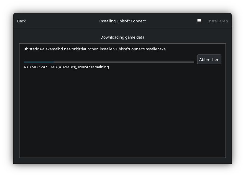

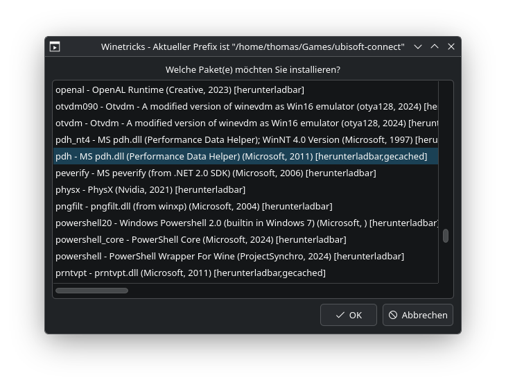

Ich habe auch in Lutris einfach den Ubisoft Connect Launcher installiert und in diesem dann Division 2. Läuft alles wunderbar ohne Probleme. Wobei ich da direkt ein aktuelles Wine nutze und keine Proton-Umgebung. Lutris kümmert sich ja zum Glück um alles, was noch zusätzlich in den Prefix installiert werden muss. Kleiner Nachteile wäre nur, dass zwar Lutris Ubisoft Connect direkt unterstützt. Aber da nur eine Installation. Also würden in diesen einen Prefix auch alle Spiele installiert. Wie oben schon geschrieben, könnte man zwar auch selbst mehrere Prefixe erstellen in denen jeweils der Launcher und ein Spiel ist. Aber ich denke, der Aufwand ist wirklich nicht mehr nötig.
Ich nutze ganz einfach Lutris, von dort aus kann man auch direkt den UbiLauncher installieren und drauflos zocken.

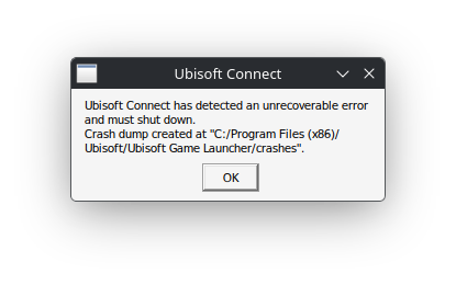

in Lutris erzeugt der Start von Ubisoft Crash Dump Dateien
ich hab den Launcher wiederholt deinstalliert und neu installiert
hat jemand einen Tipp, was ich anders machen müsste?
die DMP datei habe ich unter Windows ausgelesen, aber da steht nichts sinnvolles drin

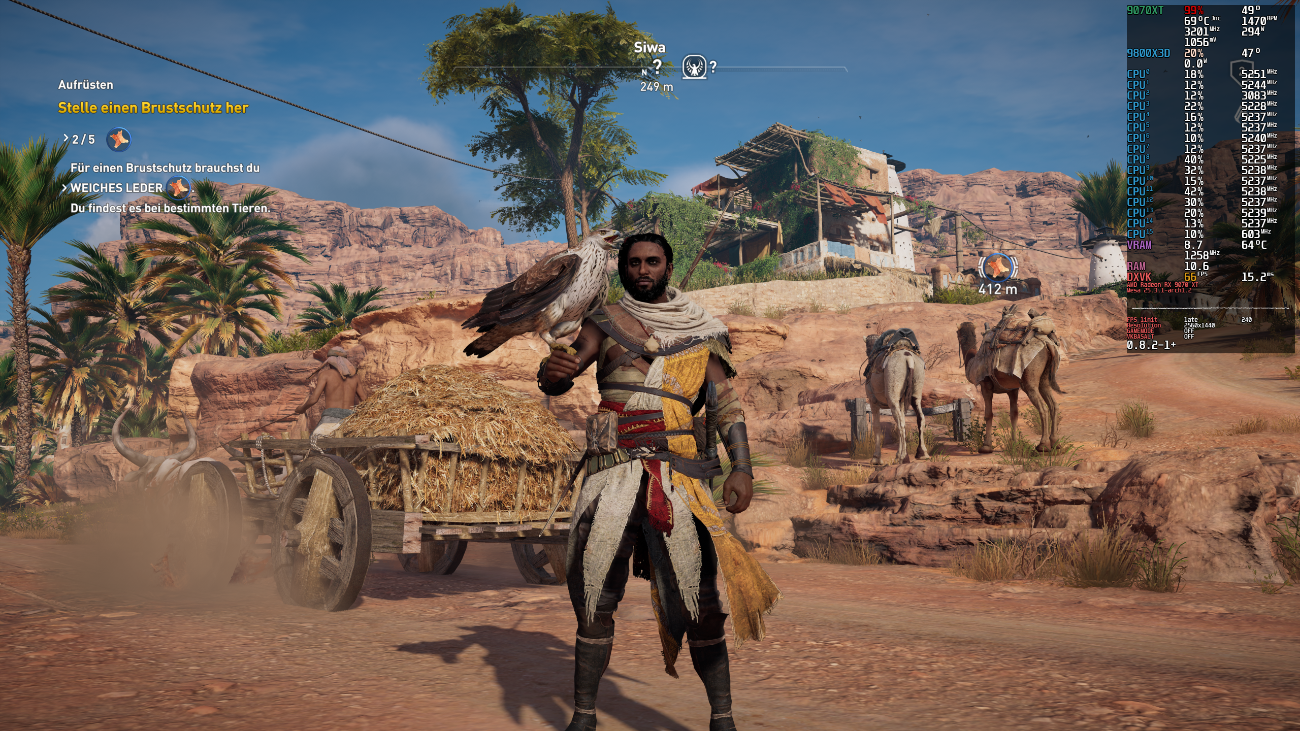

nun hab ich UC in Steam und erstmal AC Origins installiert
und es lässt sich starten (mit 200x Auflösung)
