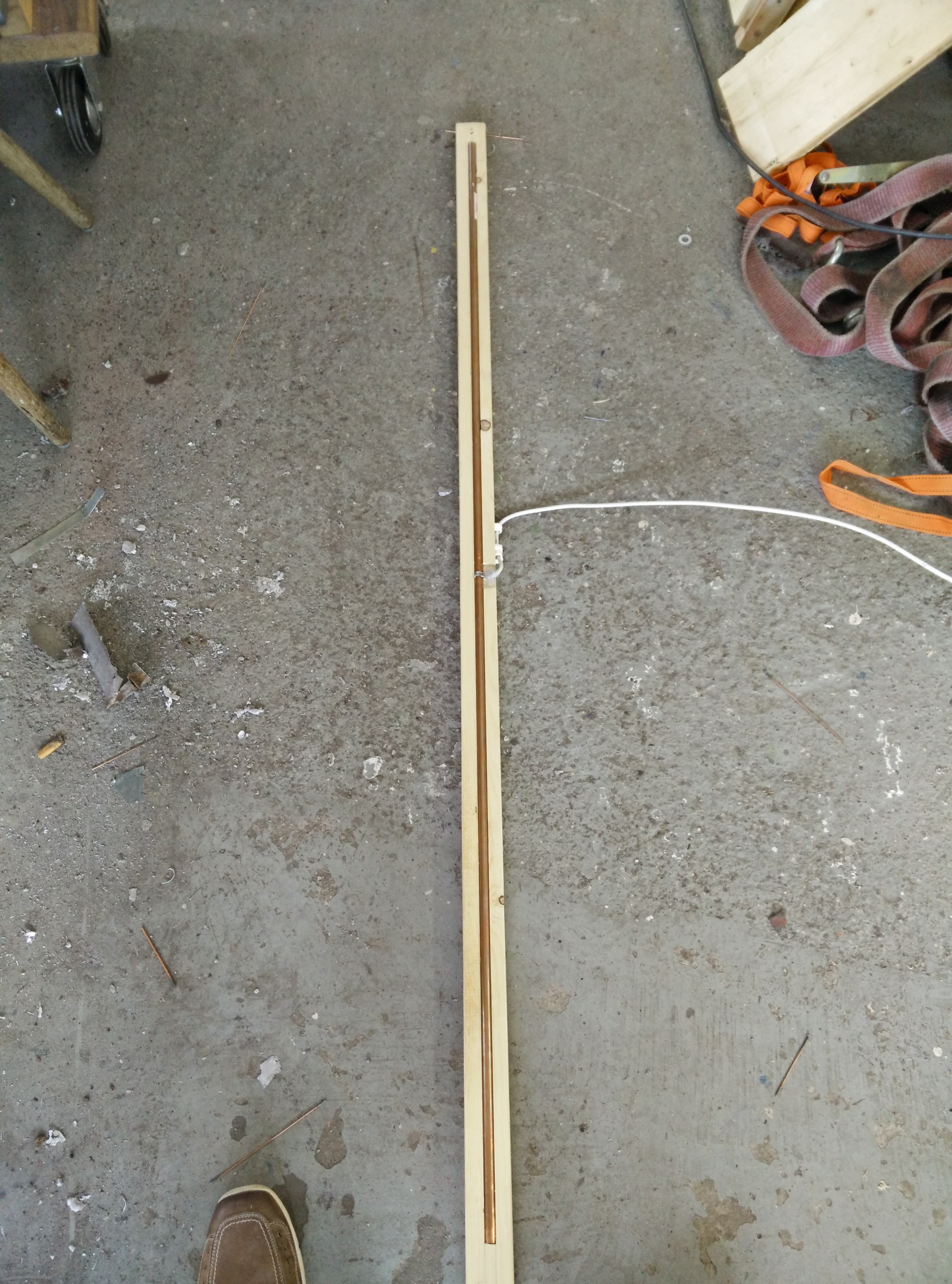

Ich versuche gerade mit OpenCV die Geraden in Bildern zu finden.
Ich folge hierbei direkt der Anleitung des Projektes.

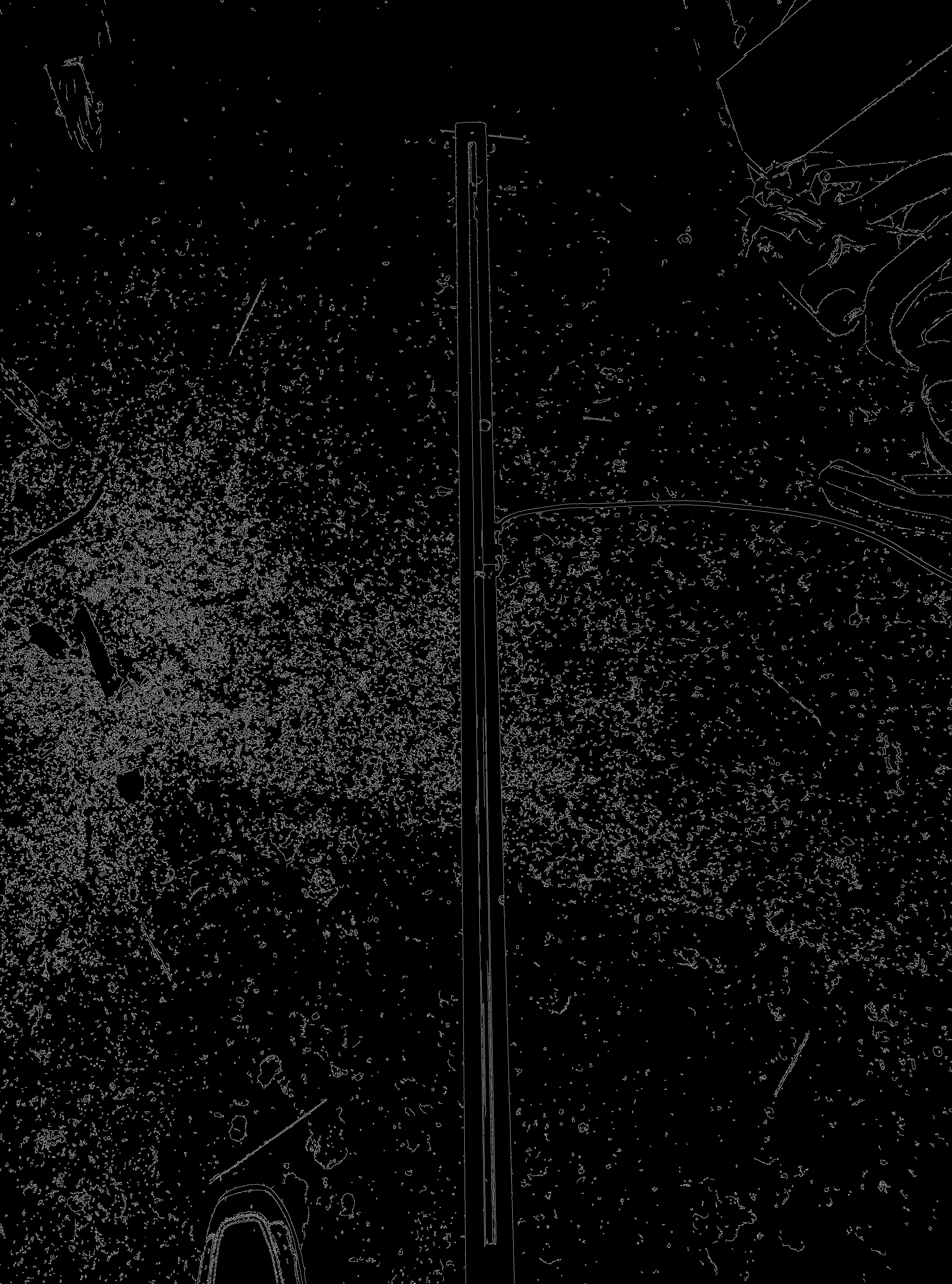

Allerdings sehen meine Ergebnisse (siehe Anhang) fundamental anders aus. Ich habe hier einfach direkt das erste Codebeispiel aus dem Link oben benutzt. Zusätzlich hänge Ich das Bild mit den reinen Kanten an, das völlig korrekt zu sein scheint.
Das erstrebte Endergebnis unterscheidet sich allerdings fundamental von dem auf der Seite, Ich habe nur eine winzige rote Linie; bei weitem nicht alle geraden Kanten werden beschrieben. Auch mit anderen Bildern erhalte Ich ähnlich enttäuschende Ergebnisse.
Was mache Ich falsch?
