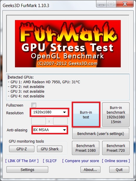

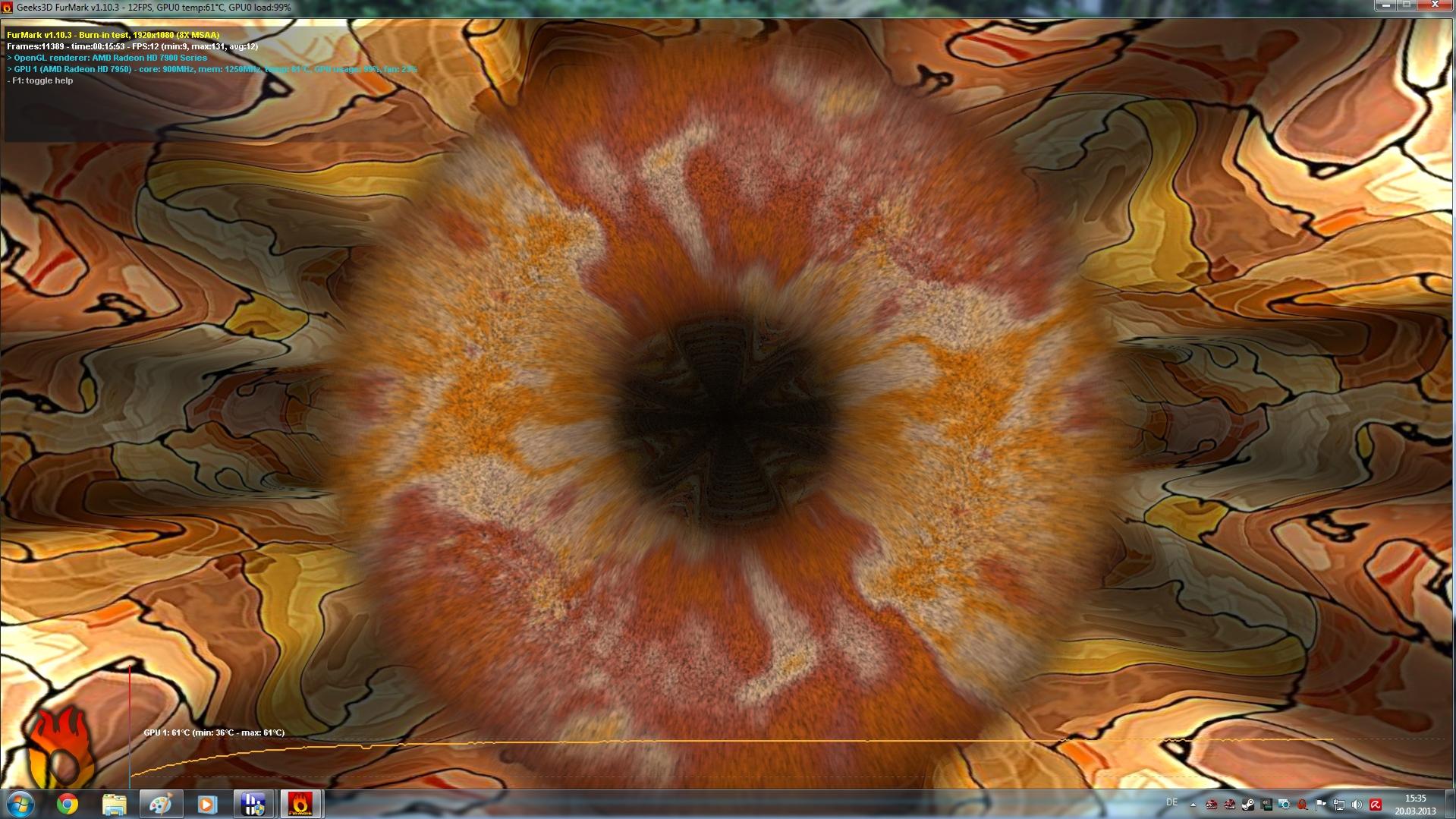

@-SouL ReaveR-
Du musst nur die Auflösung einstellen (ich habe 1920x1080 genommen), 8 x MSAA und dann auf Burn in Test klicken.
Nach 15 Min. machst du dann einen Screenshot (am besten so, das man noch ein Tool (HWInfo, HWMonitor oder ähnliches) für die Temperatur und vor allem Lüfterdrehzahl sieht) und das war es dann auch schon

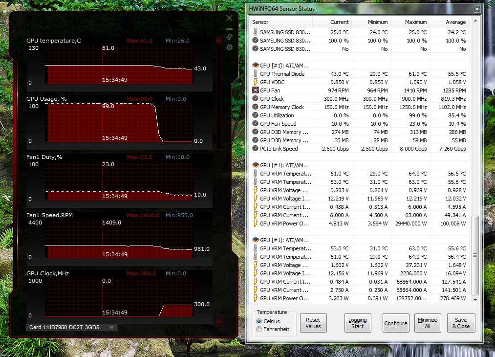

-SouL ReaveR- schrieb:werd ich mir keine Sorgen machen müssen mit der Asus.
Definitiv nicht, du hast ja von den Drehzahlen her ja auch noch einiges an Luft!
Finde ich super, das Asus anscheinend die Schwächen vom V1 Kühler ausgemerzt hat und nun bin ich mir auch sicher, dass die Asus (V2) wirklich leiser ist!

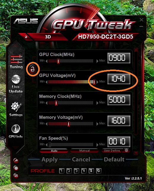

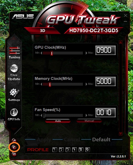

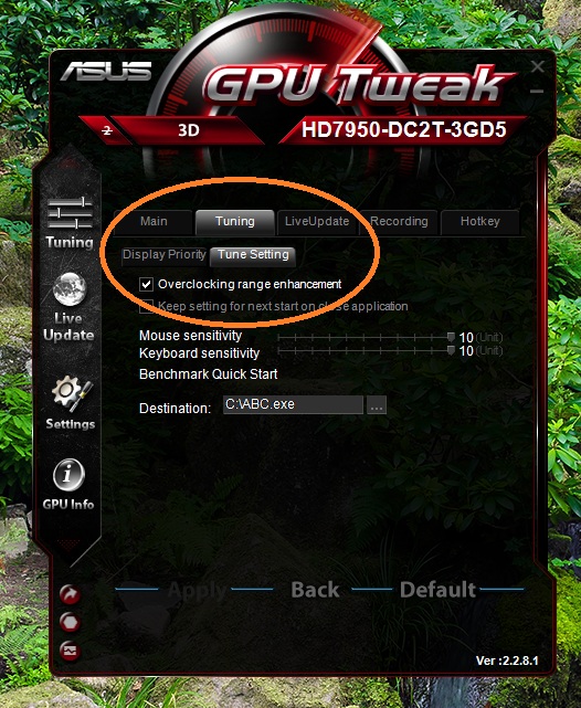

@rhsn
mich würde interessiern ob auch deine Karte gelocked ist. Kannst du so nachschauen:
rufe Asus GPU Tweak auf ->
dann drückst du auf diesen Button "advanced Mode"
dann gehst du auf Settings -> Tunning -> Tune Setting -> und machst ein Häckchen bei Overclocking range enhancement
dann machst du das Schloss auf (macht es möglich nur die Spannung zu regeln) und ziehst den Regler soweit wie möglich nach rechts
Wie weit geht bei dir hier die Spannung und welche Spannung ist voreingestellt? (Bei mir 982mV)
wenn du das alles machst passiert nichts, erst wenn du unten auf Apply drückst würde sich etwas verändern. Kannst dann einfach wieder auf Default drücken.
Und wenn du diese Zusatzoptionen nicht mehr offen haben willst, drückst du einfach unten links wieder auf den Button Standard mode.
->dann gehst du auf Settings -> Tunning -> Tune Setting -> und machst ein Häckchen bei Overclocking range enhancement
->dann machst du das Schloss auf (macht es möglich nur die Spannung zu regeln) und ziehst den Regler soweit wie möglich nach rechts

-SouL ReaveR-
Commodore
- Nov. 2006
- 4.803
Kann ich eben nicht sicher sagen, aber da ich eben den Regler nicht weiter als 1040mV ziehen kann, anscheinend ja. (Siehe Bild 3 #68)
Und deinen Tipp werd ich erst probieren, wenn ich mal geschaut habe was in diesem Spannungsbereich möglich ist (980-1040).
