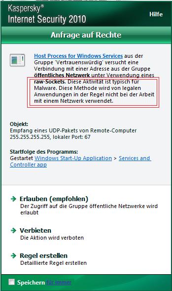

Aber der Hauptgrund, warum ich gerade per Image-Backup einen Zustand mit KIS 09 hergestellt habe: Bei der Herstellung einer Verbindung über DHCP benutzt der SvcHost die Ports 67 und 68 zur IP-Adressen-Vergabe. Funktioniert an sich auch anstandslos; nur leider scheint meine Verbindung (Uni-Netzwerk) mit "raw sockets" zu arbeiten, und für den Fall kann ich leider keine Regel erstellen (siehe Bild im Anhang). Ich kann zwar den port für die Anwendung und auch die Ip freigeben, aber KIS 2010 registriert das offenbar jedes Mal als "Malware"-Aktivität (siehe Screenshot) und lässt jenes Fenster aufploppen; jedes Mal!
Mit KIS09 gibt es keine Meldung über raw sockets. Kann aber auch daran liegen, dass KIS 09 das noch nicht erkennt. Und selbst, wenn es sich dabei nicht um Malware-bezogene Aktivität handelt: Wenn ich jedesmal von Hand bestätigen muss, dass es zugelassen werden darf, dann hab ich da keine Lust drauf (ohne die Bestätigung kriege ich keine Verbindung)! Werde das auch mal an Kaspersky schreiben und hoffen, dass die das mit der nächsten Version/ per Update beheben.
Oder hat jemand ne Lösung (kein workaround, sondern eine Lösung!) für mein raw-sockets-Problem? (Ich könnte das ändern, indem ich allen vertrauenswürdigen Programmen "any network activity" erlaube, wie Kaspersky das ja auch standardmäßig einstellt ... aber das ist mir zu unsicher. Z.B. würden dann ja solche angeblich i.d.R. nur von Malware aufgebauten Verbindungen über raw sockets auch einfach zugelassen ...)

Was passiert, wenn du bei dem Raw-Sockets-Problem unten den Haken bei "Speichern fuer Immer" setzt und es dann auf erlauben laesst?22
ich weiß gar nicht genau, was er dann zulässt! Wenn ich "immer verbiete", dann kriegt die gesamte Anwendung keine Verbindung; egal, ob es explizite Regeln gibt. Und da es sich gerade um den svchost handelt, will ich da nix "allgemein" zulassen. Leider sind die erstellten Regeln auch nicht hilfreich, weil er sie offenbar nur auf Fälle OHNE raw sockets bezieht. Sobald ein raw-socket im Spiel ist, taucht das Fenster auf; Regel hin oder her. Ich müsste also den Svchost allgemein jede Netzwerkverbindung erlauben, aber so doof bin ich nicht (z.B. Conficker nutzt das aus!). Denn zu mehr als Windows update und Verbindungsherstellung mit nem Router braucht der ja eh keine Verbindung!
Da haste Recht, aber ich dachte, dass waere eine spezielle Anwendung (nicht svchost), die das RAW-Socket ueber svchost sendet. Deswegen sagte ich das mit HIPS, damit du eben diese Anwendung erlaubst, RAW-Sockets zu verschicken. Ansonsten muesstest du mal im Kaspersky-Forum nachfragen.
