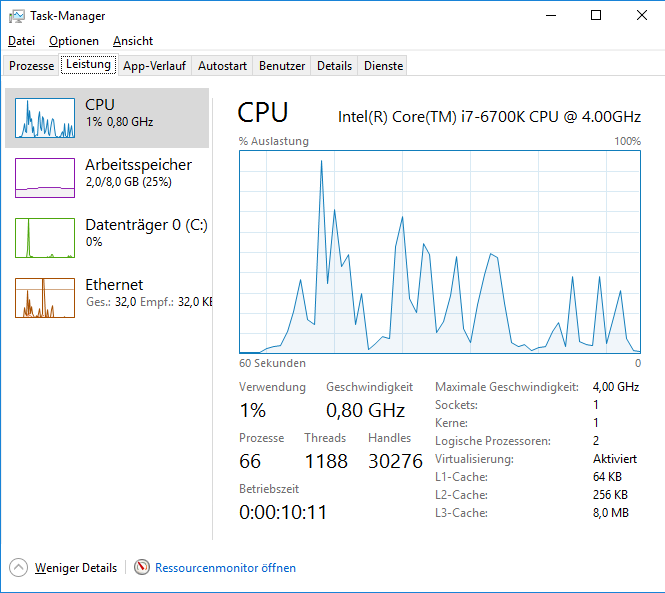

Whoops!! Nein warte mal. Ich habe alle Kerne wieder bei Advanced CPU angemacht aber der Task manager Zeigt mir immernoch nur 1 Kern mit zwei (2) Logischen Prozessoren. Ich habe es zuerst so versucht: Alle Kerne ein, Hyperthreading aus. Jetzt eben nochmal nachgeschaut: All Cores, Hyperthreading ON. Bootet aber der Win10 Task Manager zeigt mir die eben genannten Daten mit nur einem Core an.

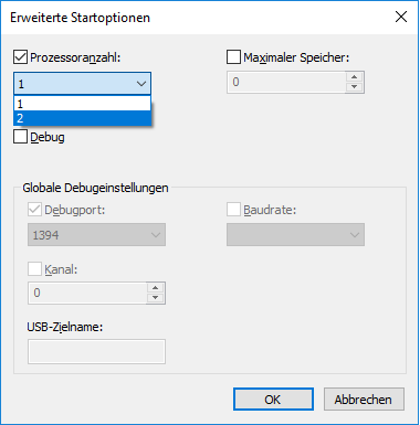

Siehst du jetzt wieder alle (echte und HT) Kerne unter Windows?
Falls nicht (und im Bios/UEFI ist alles aktiviert): öffne mal msconfig.exe und unter Start->Erweiterte Optionen kannst du evtl. die Kernanzahl ändern.
Wie ist die Idle-Temperatur unter Windows?
Stimmt, danke! An UEFI hatte ich fast gar nicht mehr gedacht. Schau dir mal diesen screengrab an. Meinst doch sicher hier, oder nicht? Ist das merkwürdig oder ist hier die Rede von tatsächlichen CPUs aufm Motherboard?

HWMonitor passt.
Wie hattest du die anderen Kerne deaktiviert?
Über UEFI?
Sind sie dort wieder aktiviert?
Werden die Kerne im UEFI angezeigt?
