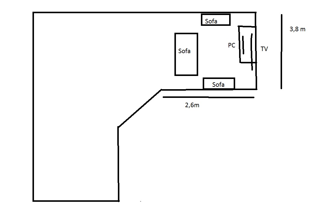

Hallo Leute,
ich werde demnächst zurück zu meinen Eltern ziehen, weil meine neue Arbeit in der Region liegt und ich alleine keine eigene Wohnung brauche, da meine Eltern ein großes Haus besitzen. ;)
Aufjedenfall hab ich mir den Keller als mein domizil beansprucht und möchte dort etwas aufrüsten :evillol:
Ich hab ne Zeichnung (nicht maßstabsgetreu) mit der Raumgestaltung angelegt, mittig soll an einer Wandhalterung der Fernseher aufgehangen werden (37 TFT) und leicht versetzt darunter mein PC. In 2,5m Abstand zum ganzen dann ein 3-er Sofa und auf der Seite rechts und links 2-er Sofa.
Jetzt wollte ich eben dass die Anlage fürs Zocken und für den TV funktionieren soll.
Die Frage war ob ich beim ganzen in eine 5.1 z.b. die Edifier S550 oder so investieren soll, aka teure Brüllwürfel oder in ein besseres 2.0 Stereo Set. Klar werden die meisten jetzt sagen nimm 2.0 aber bringen die wirklich so den Vorteil? In den CB-Test haben die Edifier ja auch nicht schlecht abgeschnitten und man hört eig viel gutes davon. Andererseits sagen die meisten solche Brüllwürfel können gar nicht gut klingen. Aber kann ein gleichpreisiges 2.0 System wirklich soviel besser sein?
Und wenn, welche konkreten Lautsprecher samt Verstärker sollte ich mir mal näher anschauen, oder sind empfehlenswert?
Oder welche 5.1 Brüllwürfer sind zu empfehlen?^^
Budget läge so bei 500-700€
MFG
Ausnahmsweise sind die räumlichen Gegebenheiten mal ausbaufähig ;)
