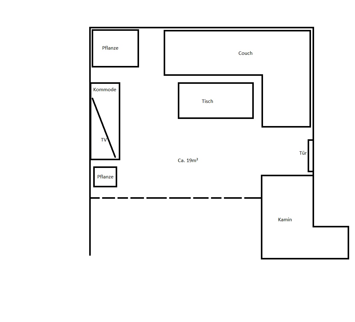

Derzeit schauen meine Eltern Filme über einen DLNA Server (QNap TS 112) am TV. Dabei nervt der Ton ziemlich da Musik und Effekte viel zu laut und die Stimmen viel zu leise sind.
Deshalb bin ich auf der Suche nach Lautsprechern und passendem AV-Receiver, um ein 2.0 oder ein 2.1 System zusammen zu stellen mit dem dieses Problem durch bessere Einstellungen am AV-Receiver nicht mehr besteht. Des Weiteren sollte auch gut Musik damit zu hören sein.
Meine Eltern sind nicht die anspruchsvollsten Menschen in dieser Hinsicht, deshalb ist kein High-End nötig sondern etwas mit gutem Preis-/Leistungsverhältnis bis max. 700€.
Im Anhang hab ich eine ungefähre Skizze des Wohnzimmers erstellt. Meine Eltern sitzen hauptsächlich am inneren Eck der Couch. Blöd ist, dass der TV schräg auf der Kommode ausgerichtet ist und auf die L-Couch zeigt. Lautsprecher können da nur seitlich der Kommode Platz finden und müssten whs. ebenfalls Richtung Couch gedreht werden? Alles über 2.1 ist da vom Platz her whs. auch nicht drin, wobei ich mir schon überlege ob nicht auch 2.0 ausreichend ist?
Nach unten hin (auf der Skizze) ist das Wohnzimmer offen zum größeren Esszimmer.
Nun ist die Frage welche Lautsprecher in Frage kommen könnten und welcher Av-Receiver dann dazu passt? Standlautsprecher hätten Platz aber ich habe mir auch sagen lassen, dass Kompaktboxen hier genausogut ihren Dienst verrichten können.
Der AV-Receiver selbst müsste nur die Grundlegenden Funktionen mitbringen und die Filme per DLNA empfangen können.
Auf Redcoon gibt es gerade die Jamo S 626 Apfel Dunkel als Paar für 189€. Wären diese für meinen Fall ein gutes Schnäppchen?
Vielen Dank schonmal für eure Hilfe :D

Wenn die Stimmen schlecht zu verstehen sind würde ich ich eher auf 3.0 statt 2.1 setzten. Vorallem wenn der Aufbau so asymmetrisch ist.

@Nilson: Ja das wäre ja theoretisch auch möglich. Direkt vor dem TV wäre Platz für einen Center

Ansonsten meine Empfehlung wäre ein 3.0 System mit den JBL Studio 220 und dem entsprechenden Center.

Die Jamo sind als Einsteiger-Standlautsprecher ok, ohne audiophile Ansprüche kann man da ruhig zugreifen. Dazu gibt es einen passenden Center (S 62 Cen), denn solltet Ihr noch dazu nehmen. Dabei werden dann die Front-Speaker auf "big" gestellt und der Center auf "small", die Übergangsfrequenz auf ca. 80-90Hz stellen. Dann werden alle tieferen (und nicht ortbaren) Töne an die Front-Speaker umgeleitet.
