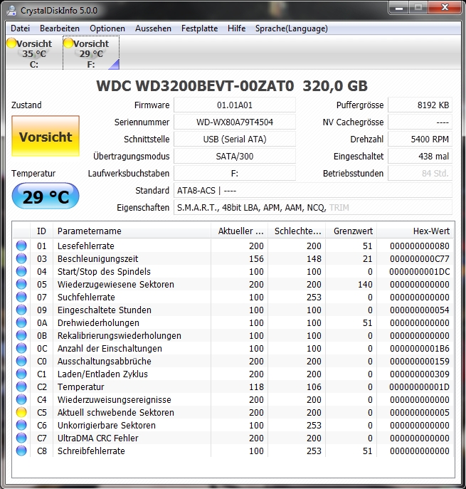

meine alte 2,5" WD Elements spinnt schon seit längerer Zeit rum. Die Platte hat so ihre Probleme mit dem erkennt werden.. ich muss teilweise an die 4-6 mal die Festplatte an- und abstecken. Irgendwann mal erkennt er sie und ich kann sie nutzen. Vor ein paar Tagen ging alles problemlos und ich konnte Daten von der Platte kopieren. Heute wollte ich Daten von ihr kopieren und nichts mehr geht. Kurz vor Ende sagt SpeedCommander "Fehler 23 Datenfehler CRC". Bis dahin ist er fleißig am kopieren -.-
Kann mir einerseits einer sagen, ob und wie ich die Daten noch retten kann? Ich kann problemlos auf sie zugreifen, sprich z.B. einen Film über die Festplatte anschauen, aber nichts runterkopieren. Raufkopieren habe ich noch nicht probiert.

Was zeigt denn zb HD Tune Pro oder CrystalDiskInfo bei den SMART Werten? Oder hast du mal zb mit HD Tune Pro einen Error Scan gemacht? Bzw mit einem anderen tool, zb von WD selbst?

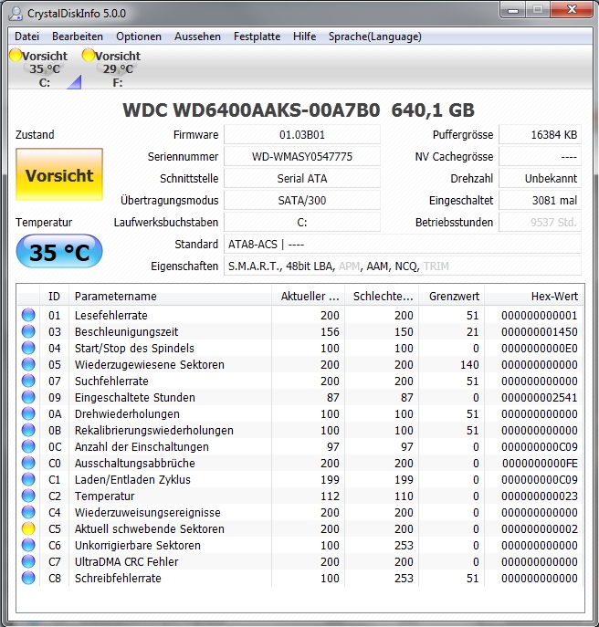

anbei Screenshots von der externen Festplatte und der in meinem PC verbauten Festplatte..
edit: ich habe soeben mal einen Quick Scan in HD Tune durchlaufen lassen und dieser ergab keine Beschädigten Sektoren..
