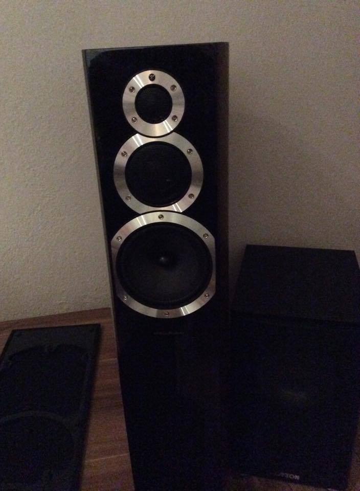

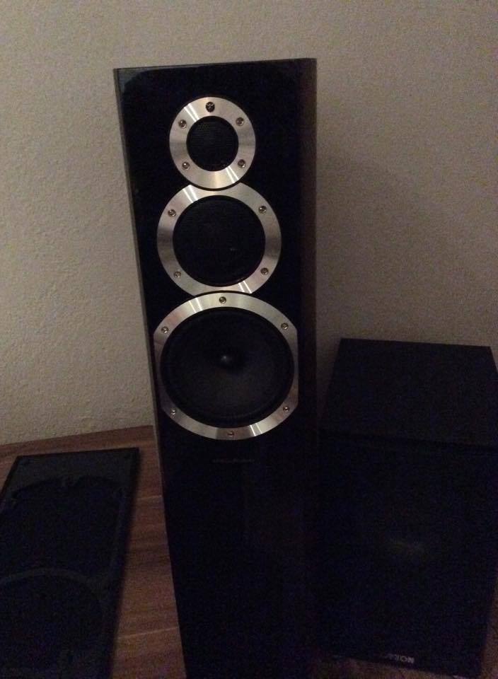

Hier mal einer meiner Babys ohne Verkleidung:
http://abload.de/img/wd_817et9rhc.jpg
http://abload.de/img/wd_66a5d8pad.jpg
Tolle Optik und mit Walnuss sehen sie richtig toll aus!
:) walnuss kommt wirklich gut ;) wer braucht da noch schwarz :D
aus den Surround kommt ja auch keine wirkliche Handlung, sind ja hauptsächlich Effektlautsprecher ;) sonst hätte ich dich schon vom Kaufen abgehalten ^^ mewhr brauch man da hinten wirklich nicht.
Und vom Sound insgesamt zufrieden?
PS: du brauchst ne Kamre oder etwas das bessere Bilder macht :D
