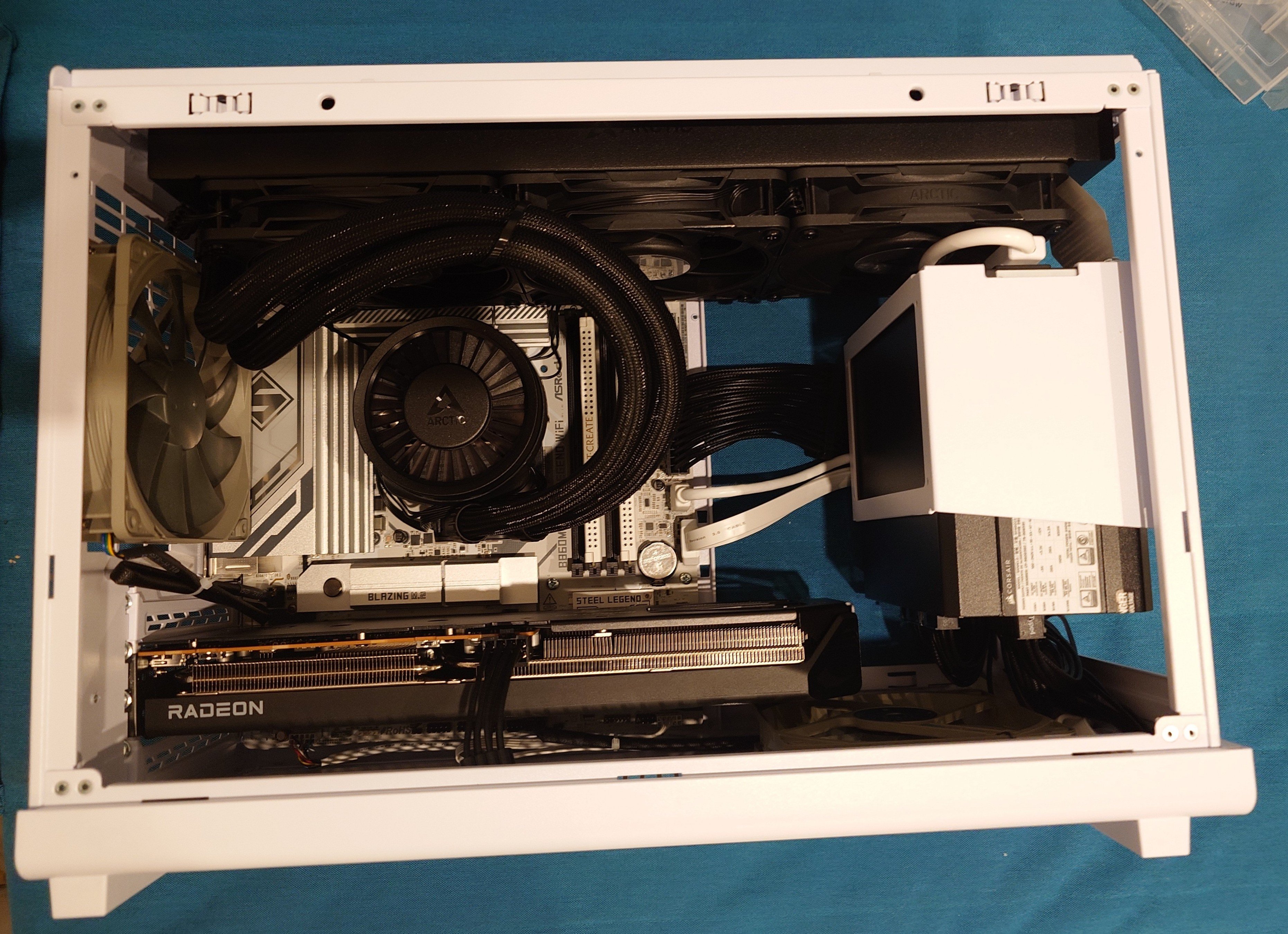

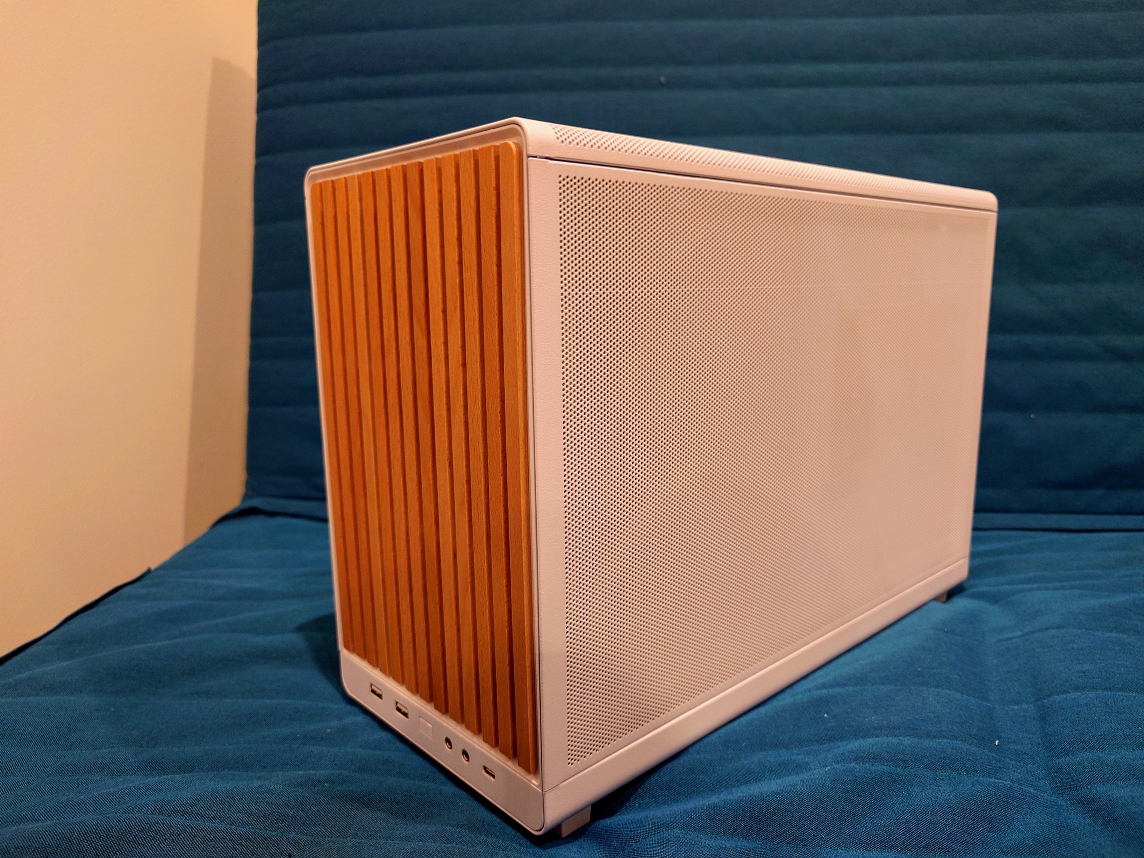

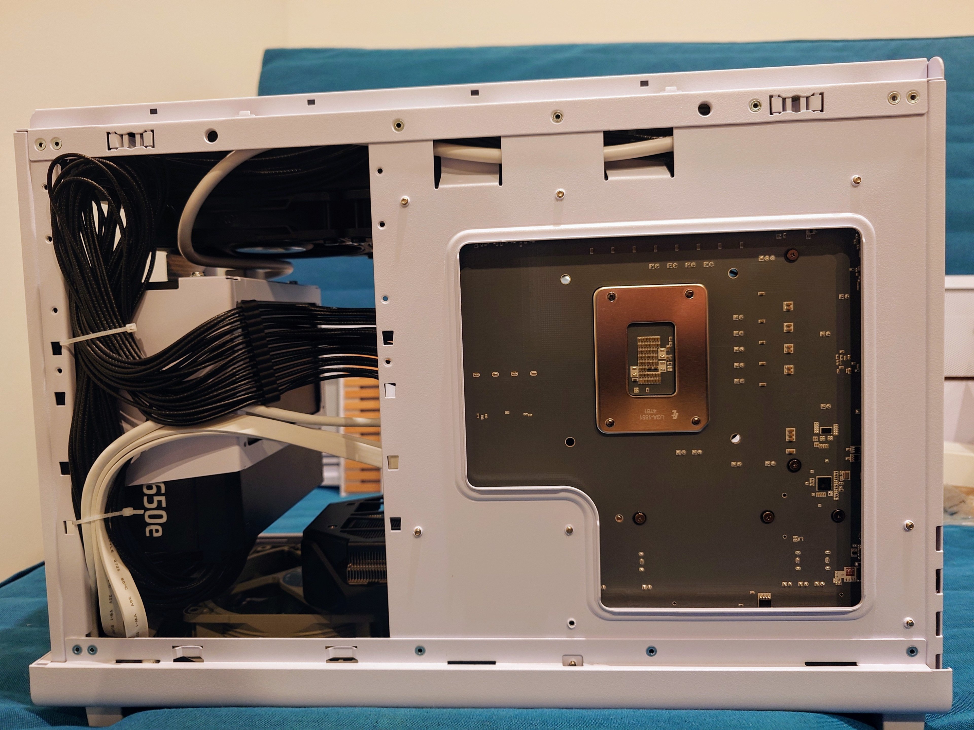

So, alles ist angekommen und zusammengebaut.
Im Vergleich zu vor 10 (oder 20...) Jahren ist das heutzutage ja fast ein Genuss, für alles gibt es bebilderte Anleitungen ;)
Das Gehäuse ist wirklich durchdacht und dankbar - ich bin jetzt kein großer "Schönheitsfetischist", aber mit 3 Kabelbindern sieht das schon seh aufgeräumt aus.
Lüfter im Bios auf 30% gezähmt und AIO pumpe auf 60%, und ruhe ist im Karton, selbst unter Last. Der Silent switch an der Graka ist auch sehr willkommen, dann brauche ich nicht so viel über Software konfigurieren.
Ich habe die Anzahl der Gehäuselüfter jetzt von 4 auf 2 reduziert (einer vorne unten rein, einer hinten raus) und die Konfiguration ansonsten so belassen. Linux Gaming war dann doch der ausschlaggebende Faktor.
Danke nochmal an alle!

Sehr schön.
Meine Holz Front kam nun auch aus China an. Vielleicht lasiere ich das Holz noch.
