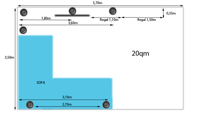

Räumliche Gegebenheiten:
Zur besseren Veranschaulichung habe ich in der Skizze meine derzeitige Boxenaufstellung inkl. Entfernungen gekennzeichnet.
Die Front-Boxen sind links an Wand befestigt und rechts auf einem Regal.
Die Rear Boxen sind an der Rückwand befestigt und auf gleicher Ebene mit dem Hörer. Nicht ideal, aber ich kann es nicht anders umsetzen.
Der Subwoofer befindet sich vorne links, neben dem Sofa.

was mir als erstes auffällt, den Subwoofer nicht dort so in die ecke drängen

Würde platzmäßig denn eine NuBox 381 für vorne gehen z.B.?

bei den Abmessungen (HxBxT): 380x245x304mm wird das eher eng und ich müsste rechts Regalböden umverlagern, da es knapp 35 cm Höhe sind. Das Problem ist dann noch der Platz links, da die Box dort an die Wand gehangen werden muss und 380x245x304mm sind schon ein ordentlicher Klopper. Zudem ist dort auch eine Balkontür, welche in Richtung des Ls geöffnet wird. Die Minibox des Z-5550 passt da ganz gut. Größere darf als diese darf es natürlich schon sein.

ich würde die vordere Rechte Box quasi zwischen zwei Regale Stellen. Inwiefern würde sich dies tonal auswirken bzw. wieviel Platz müsste ich lassen?
mach doch einfach mal ein foto vom aufstell ort
dürfte allen hier weiter helfen
bzw zeichne möbel in deine zeichnung ein
Ich würde evtl. zunächst mal 5.0 kaufen. Ein Subwoofer alleine - vor allem bei der Aufstellung - macht mehr kaputt als er dir nützen wird. Stichwort: Raummoden. Hier wäre perspektivisch 5.2 empfehlenswert.
