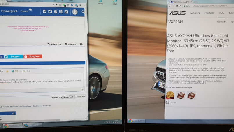

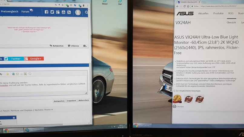

ich kann dir zwar einen empfehlen - er wird aber wohl nicht deine Endlösung werden:
Die Empfehlung gilt nur aufgrund des schmalen Bildschirmrandes und soll zur Orientierung auf der Suche helfen, falls du irgendwelche Bilder vergleichen solltest ;)
Es ist ein Asus VX24AH und ich habe mit einem Pärchen davon zu tun :)
Der Rand, bzw die Kunststoff-Einfassung links und rechts, ist gerade mal 1-1,5 mm breit (pro Seite) . Das Bild ist aber am Rande ca 5 mm schwarz. Es sieht fast so aus, wie ein Rahmen, davor sitzt aber das Panel. Die Ränder wirken und sind wirklich schmal im Vergleich zu anderen Monitoren. Die Farbwiedergabe ist auch ganz gut (rein subjektiv betrachtet), es fehlen ihm aber deine anderen Anforderungen (USB, DVI, hohe Farbtreue).
Für Office ist er aber auf jeden Fall wirklich bestens geeignet.

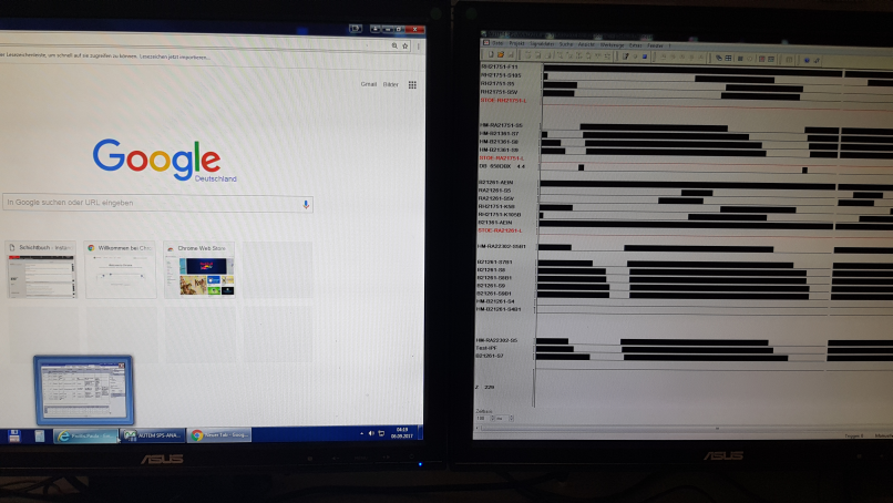

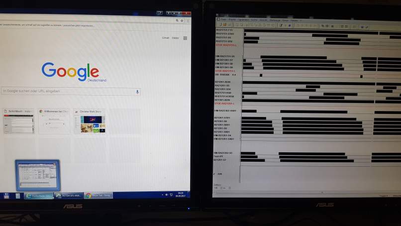

Hier mal zum Vergleich zwei Pärchen:
Asus VX24AH mit dem schmalen Rand und ein
Asus VB198T ein herkömmlicher Standard 19 Zoller.
Bei dem zweiten Bildschirm ist der Rand ca 17 mm breit
Das Verhältnis der Ränder mit zwei Monitoren nebeneinander ist 12 zu 34 mm, wobei wenn sie schräg zueinander stehen (curved), dann vergrößert sich natürlich der Rand.

@blue-water: Dass der Kunststoff nur so dünn ist, ist ja ganz schön, aber das Bild geht nicht bis zum Rand. Ich habe lieber 5mm Kunststoff und dafür ein Bild, das bis zum Kunststoff geht, als ein "Pseudo-Rand" für die Optik im ausgeschalteten Zustand und dann die Ernüchterung beim Einschalten. Ausserdem hast du selbst ja schon geschrieben, dass der Monitor nicht für mch geeignet ist ;)
