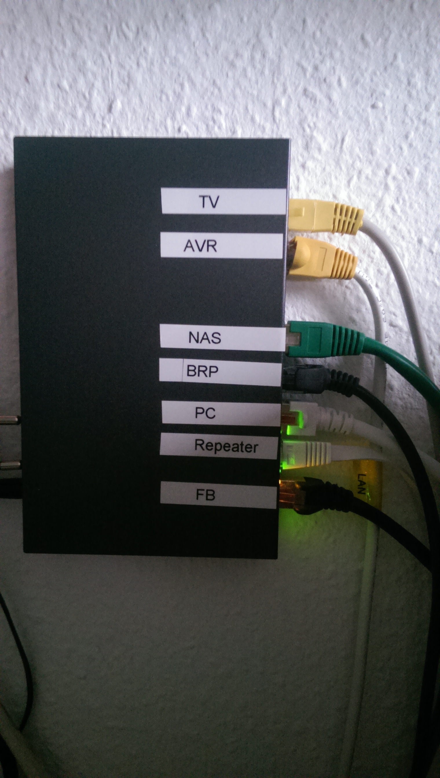

Die Frage ist doch, wie viele Kabel kommen da unten an? Da du in den jeweiligen Räumen da wiederum vermutlich weitere Switche einsetzt, wird sich die Kapazität am Zentralverteiler vermutlich nicht mehr nennenswert erhöhen, trotzdem solltest du wast Reserve haben. Bei mir sieht das z.B. so hier aus:
Viele Geräte haben nur 100MBits WLAN und extra für diese Geräte wollte ich bei mir zuhause das 2,4GHz Wlan nicht offen lassen. Alle wirklich mobilen Geräte beherrschen bei mir .ac und somit bin ich komplet umgestiegen, vllt wäre das auch was für mich.
Ich habe, wie du siehst, einen 8port Switch, smart managed - der Aufpreis zum Standardgerät lag bei wenigen Euros.

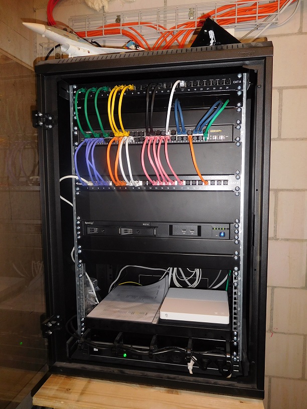

Patchpanel, 16er Switch mit PoE und nen NAS deiner Wahl. Idealerweise in Rack-Bauform, wenn man schon nen Schrank kauft sollte man das auch verwenden, sonst kannst einfach ein Regal an die Wand dübeln und alle Geräte da drauf stellen.
Hab diesen Herbst erst einen zusammengestellt, da kommt schon was zusammen... aber sieht gut und ordentlich aus.
