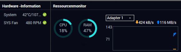

Zum RAM-Verbrauch:
Mein TS-431P hat 1 GB RAM, der meist zu etwa 50% belegt ist. Die CPU hat bei einem großen Kopiervorgang eine Auslastung von ca. 20%:
Eine Verschlüsselung habe ich nicht eingerichtet.
Weitere Dienste laufen derzeit nicht auf dem NAS. Es gibt sonst nur noch Backup-Jobs die zeitgesteuert laufen. Wenn du also noch 2 oder 3 Docker-Container laufen lassen willst, solltest du zunächst prüfen welchen Ressourcenbedarf diese haben werden.
