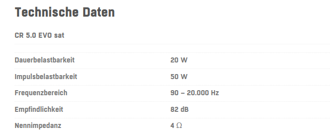

kein AVR "hat" eine Impedanz von 8 Ohm, die Ausgangsimpedanz liegt i.d.R. bei <0,1Ohm (8Ohm Nenn-Impedanz und Dämpfungsfaktor 100 -> 0,08Ohm).
es gibt heute quasi keine "echten" 8Ohm LS mehr, nahezu alles ist 4Ohm und wenn man es ganz genau nimmt, müssten viele als 3Ohm deklariert werden, trauen sich die Hersteller nur nicht, eben wegen solcher "Experten Aussagen" wie hier.
und die Bass-Leistung eines 5.1 SETs anhand des Frequenzgangs der Satelliten ohne den Subwoofer beurteilen, naja
