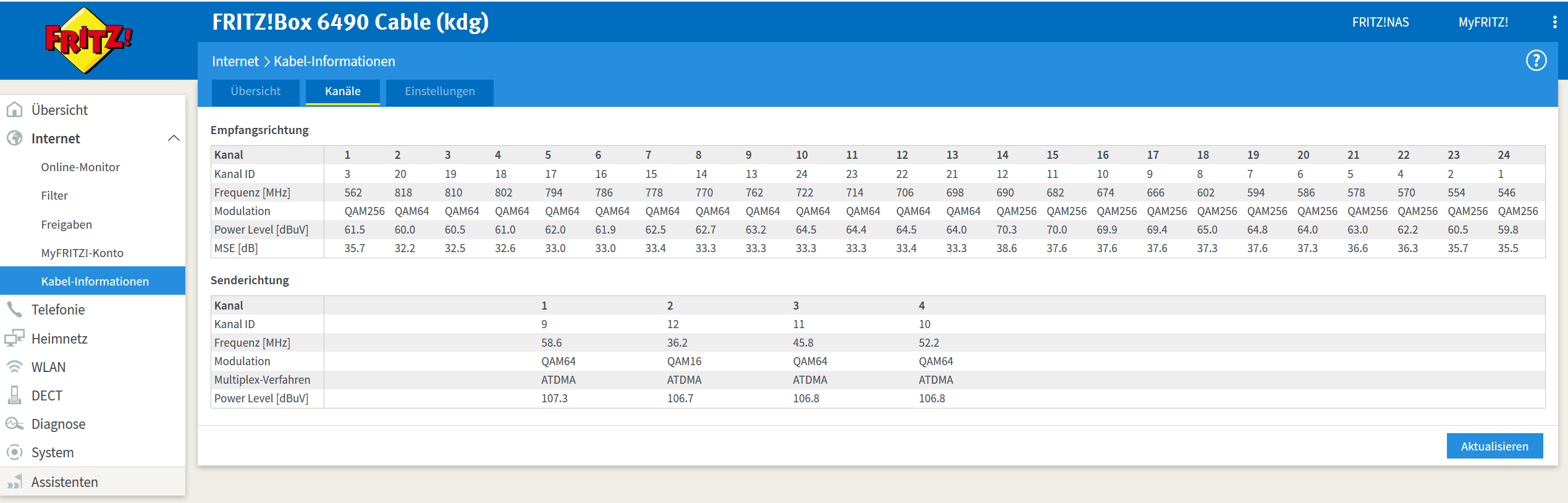

Kabelinternet ist nicht meine starke Seite, habe da wenig bis 0 Erfahrung. Bei einem Bekannten hat sich
das Erscheinungsbild seiner Fritzbox 6490 im Bereich Kanäle verändert.
Seitdem hat er Probleme ( Langsam / mal da mal weg / Telefonie gestört etc. )
Anbei mal ein Bild seiner Kanal-Übersichtsseite.
Er sagt vorher hatte er da nur 4 Kanäle im Down und 2 im Upstream.
Ist jemand unter Euch der dieses Bild deuten kann, bzw. mir auf die Sprünge hilft was ich meinem Bekannten erzählen kann was da los ist ?
Er hat schon mit der KD Hotline geredet und die sagen alles sei in bester Ordnung ( was def. nicht stimmt, habe mich bei ihm zuhause selber davon überzeugt. Bin direkt mit meinem Notebook auf die 6490 und es lief wie ein Sack Nüsse. )
Anbei der Shot seiner Box.
Was da steht ist richtig. 24 Down, 4 Up ist so wie es sein sollte.
Was genau funktioniert schlecht? DNS, Latenz, Durchsatz? Was?

Ich habe ebenso viele Up- und Down-Kanäle in meiner 6490 bei 200/25 Mbit. Ping, Down- und Upload tadellos.

Da wird eben gedrosselt. Das ist normal und hat mit der Anzahl der Kanäle nix zu tun. Hat diese FB irgendwo eine Anzeige von Übertragungsfehlern? Unter Diagnose vielleicht? Meine FB ist ein DSL Modell und hat so was.
Schau nach ob die Signalstärken und Störabstandsmargen bei deinem Bild "gut" sind. Alle Werte die mit "dB" angegeben werden.

Ich würde gerne wissen ob die Werte in diesen 24Kanälen bzw 4 UP Kanälen OK sind. db und Powerlevel z.B.

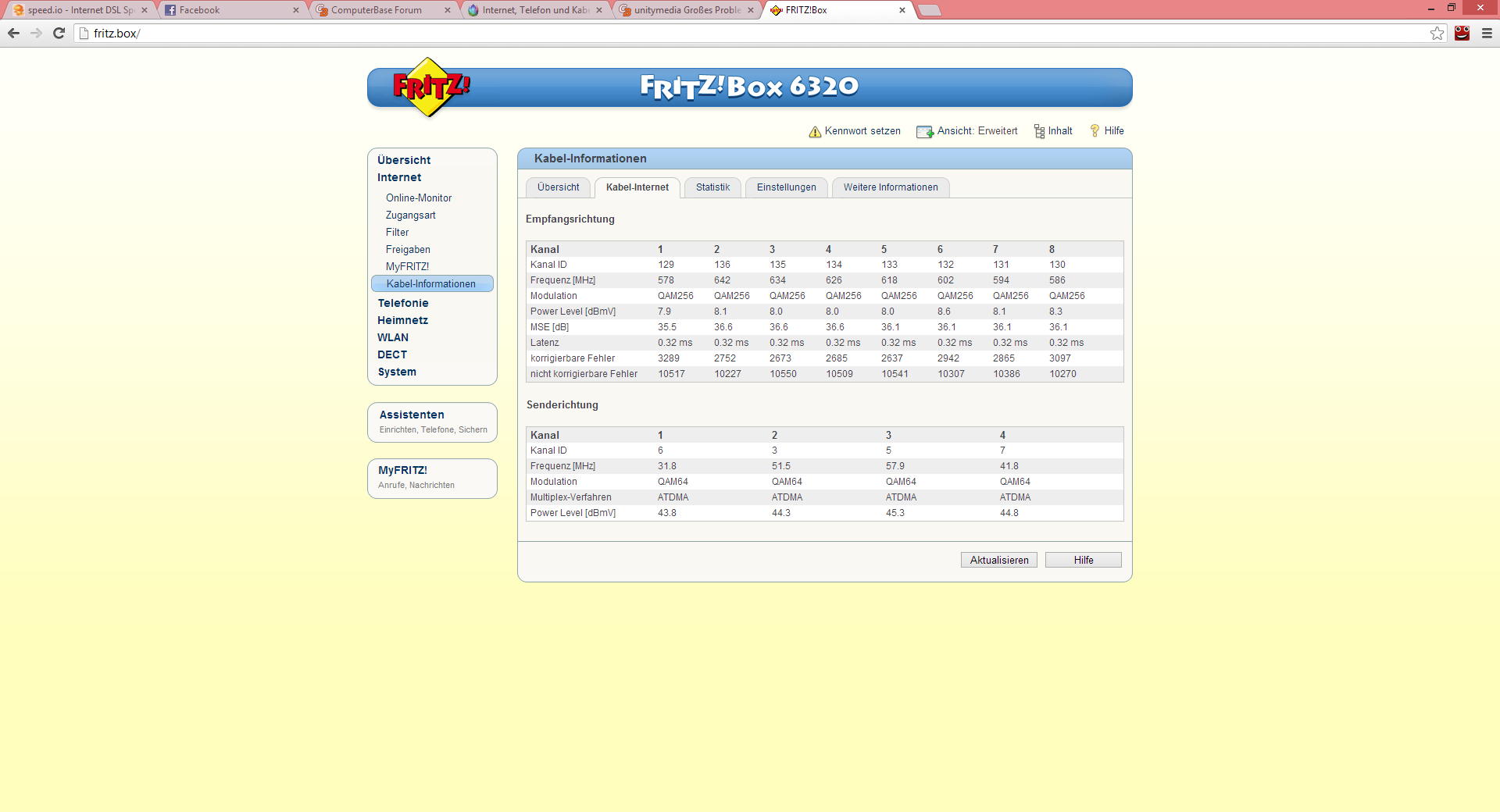

Eine Fehleranzeige gab es dort mal bei älterer Firmware, siehe Bild im Anhang.
Störungen auch bei der Telefonie sprechen eher nicht für die Drossel, sondern für Probleme im Kabelnetz. Geht es spät nachts ab 1 Uhr besser oder früh morgens um 5 Uhr?
